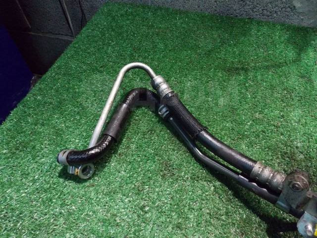

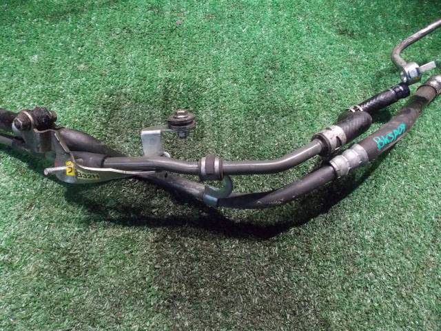

Mazda BBY4-32-410A шланг гидроусилителя руля, именно для BL5FP (доставил же мне он хлопот при покупке, но не будем о грустном) Фотографии шланга ГУР ниже, так будет нагляднее. Лучше всего ориентируйтесь по фото, либо свой снимите с машины, иначе есть шанс приобрести не тот шланг ГУР.

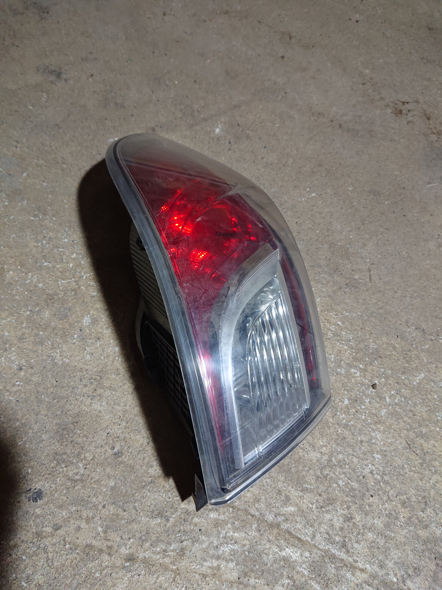

BBM451160 задний фонарь левый (откручивали когда камеру тянули)

Для тех кому интересно, шланг гидроусилителя руля (для BL5FP) подошел именно с такими изгибами как на фото
