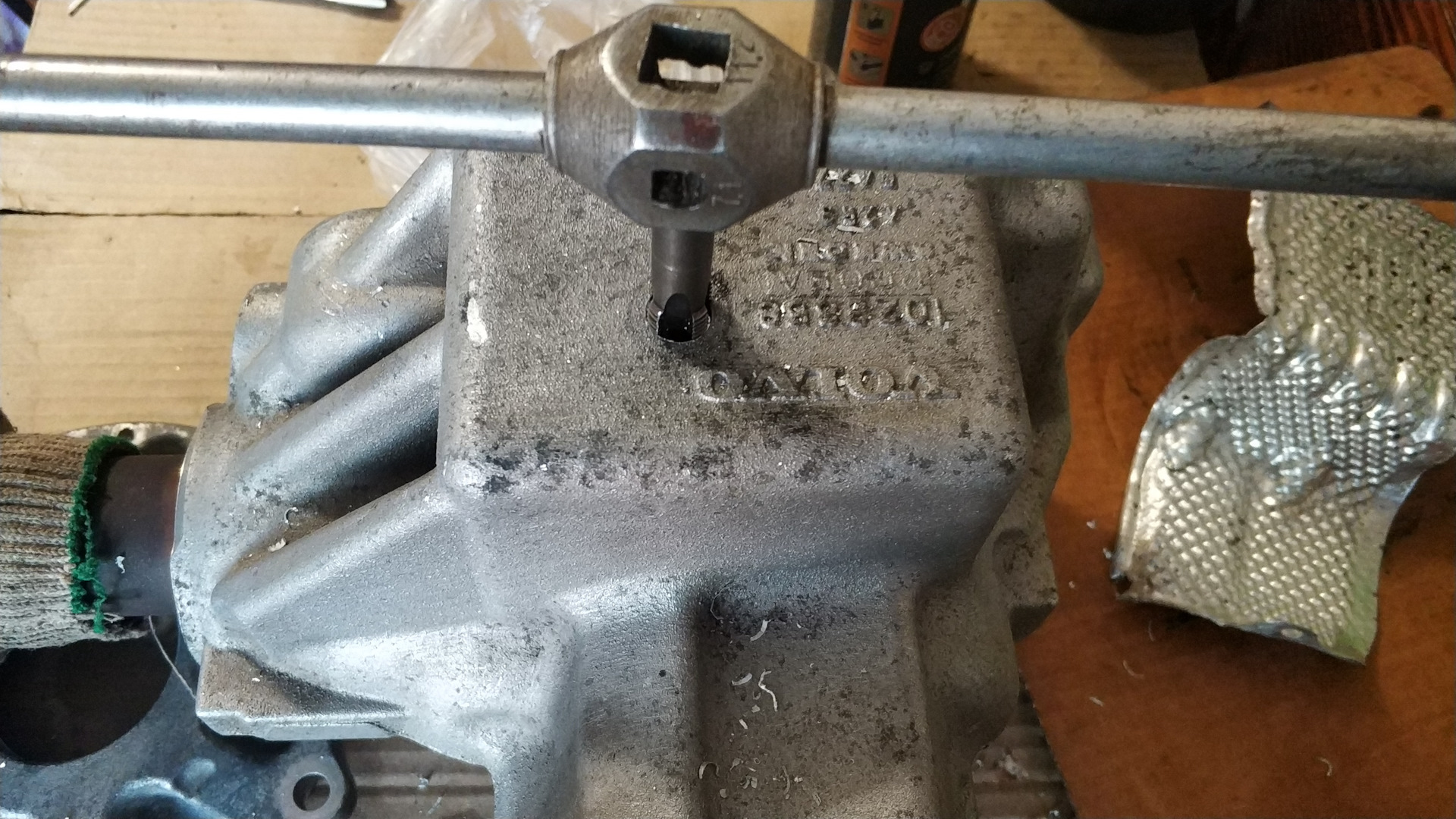

5) Как правильно удалять продукты износа угловой
Снимали, полоскали соляркой, выводили остатки неодимовым магнитом.
Вообще думаю надо бы пробки магнитные врезать, но с моими пробегами и частотой замены не очень актуально.
Магнит туда опускали или снаружи по корпусу водили?
Снаружи, что то вышло вроде.
а изучали куда можно врезаться?
неа, за 180 тысяч масло менялось раза 4, мне кажется там и без этого все норм с его чистотой
ivan-xc90
www.drive2.ru/l/643825631787754367/
