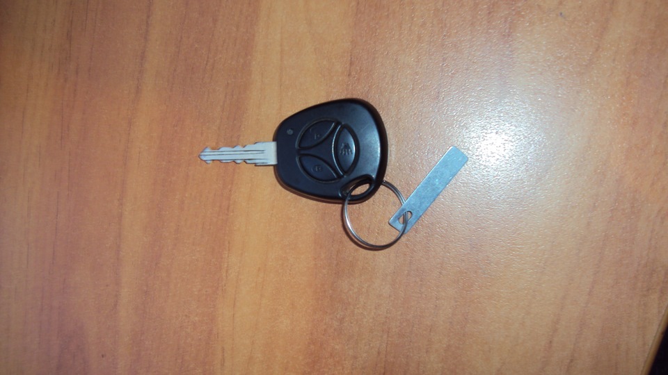

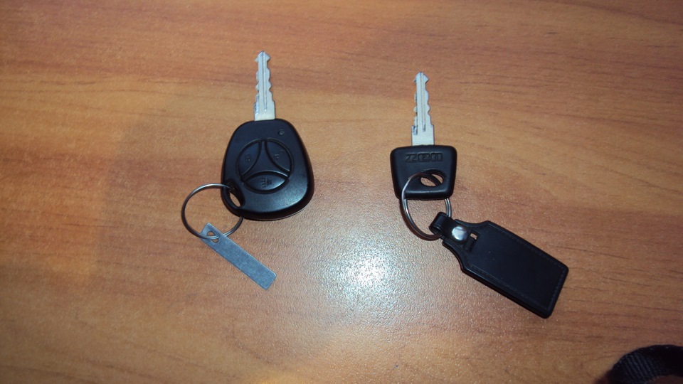

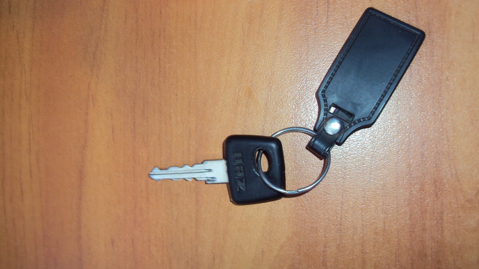

Как писал тут www.drive2.ru/b/1438703/, что плохо запускается двигатель, правда все это уже исправлено, а причина была всего лишь в ключах зажигания. Поехал значиться я на диагностику ФРИЗа по этому поводу, приезжаю туда, обговорил с диагностом, рассказал ему причину, на что он ответил -щас глянет, ну значит подключаем его комп к бортовику, начинаю значит заводить машину, а она не заводиться снова, и диагност мне говорит, что я мол типо не тот ключь а замок зажигания вставил, комп каким то образом его не видит и не может считать чип с ключа, у меня был с собой еще маленький ключик от УАЗа, вставляю его, и вуаля =)), завелся, все нормально считалось, и теперь машина без нареканий заводиться, с этим ключом не подводила.
теперь завожу только маленьким ключом.
Диагностика обошлась в 450 рублей.

автономный чип в обучающем ключе, на фото с права, а на остальных на батарейке

На уазовском ключе есть чип?
в широкой части чёрной ручки малого ключа на фото (пробовал достать — открываются только безчиповые)))
naryshkin-dd
Есть конечно! Евро 3,4
