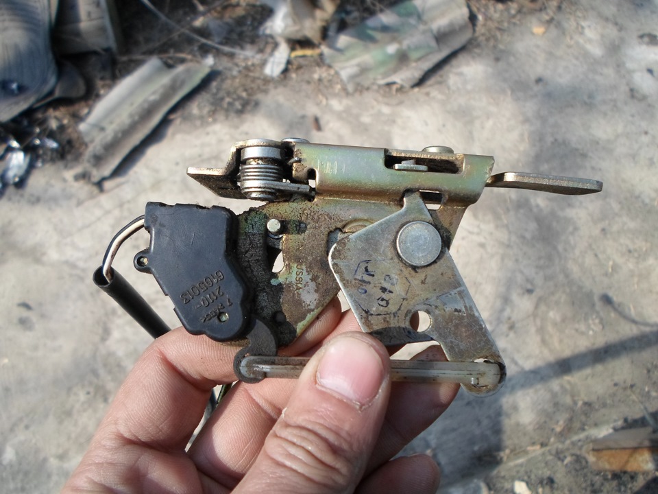

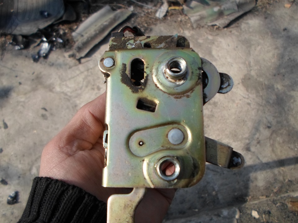

. Всем прЮвет. и так имеем експерементальную дверь
дальше были куплены замки ваз 2109. думаю за тавро замки писать не чего не надо и так все знают.
дальше сделал плостину и прекрипил пока на болтики так как не вижу смысла что то варить и делать хорошо на этой двери.
дальше будут эвро ручки но эта уже другая история. всем МИРА,

поставил пальцы резиновые газель
и хорошо отрегулировал, очень сильно влияет на закрытие двери пружинка на замке, с этой пружинкой стоит поиграться.

тоже поставил с ваза лучше чем заз и дешевле, у меня замки еще с классики стояли, вообще жесть была сейчас просто супер.а ручки наружные привел в порядок и открываю легко и с маленьким ходом.
первое что сделал, так это замки и ручки ваз08. уже лет 8, и никаких проблем))) правда иногда язычки обламую, но это и на вазах имеет место. а в целом, намного лучше, дверь закрывается на два щелчка от самой легкой силы. не надо хлопать, легонько прикрыл и готово. многие боятся закрывать дверь, не скрою, обидно когда со всей дури, и спрашивают, да че ты, я же закрыл/ла. правда встечаются и таврозамки работающие отлично, но это скорее исключение чем правило)))

Я уже как три года поставил замки от ваза и ручки ваз 2110 и доволен, тавро замки имеют свойство на ходу откриваются стрьомно било на скорости 90 км ловить двери.
во во ну у меня зимой двери открывались. и не закрывались на 2 щелчок.
Просто неудачная конструкция замка у ваза надёжная конструкция.

ну лутше чем тавро. но двери погнутые и закрываются не очень.
Пластину из нутри ставить надо красивее будет смотреться
это сырой вариант дверь буду менять и сделаю уже по фуншую. я пока сделал на одной двери так как по фото видно там даже ручку ветром сдуло. на просто сделать что бы все работало пока не на чалось.
