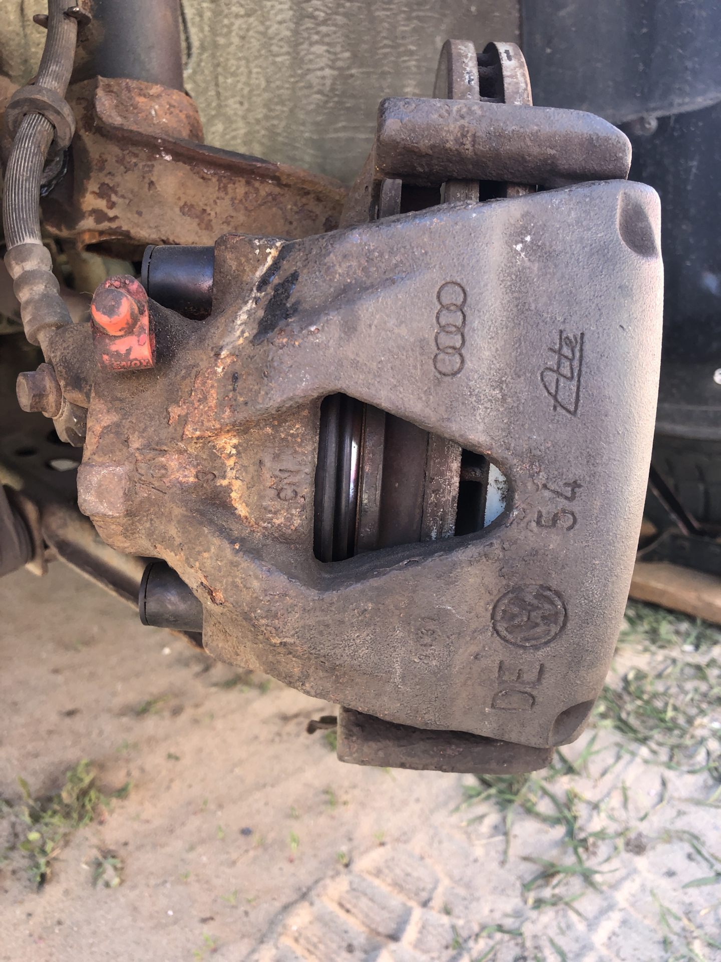

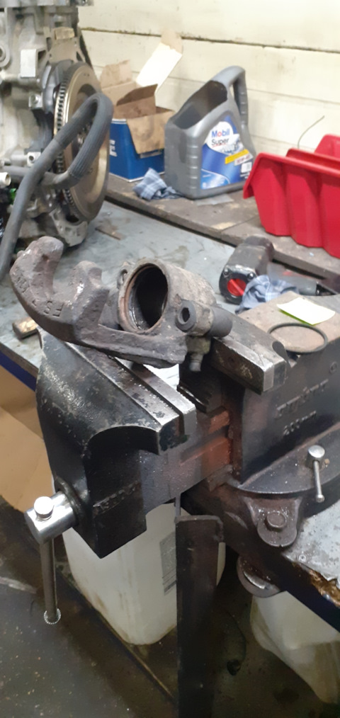

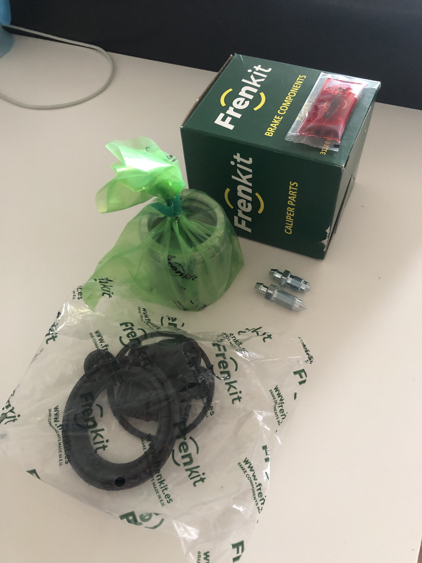

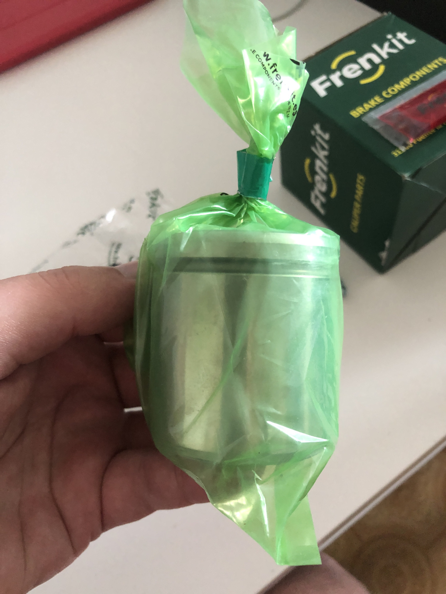

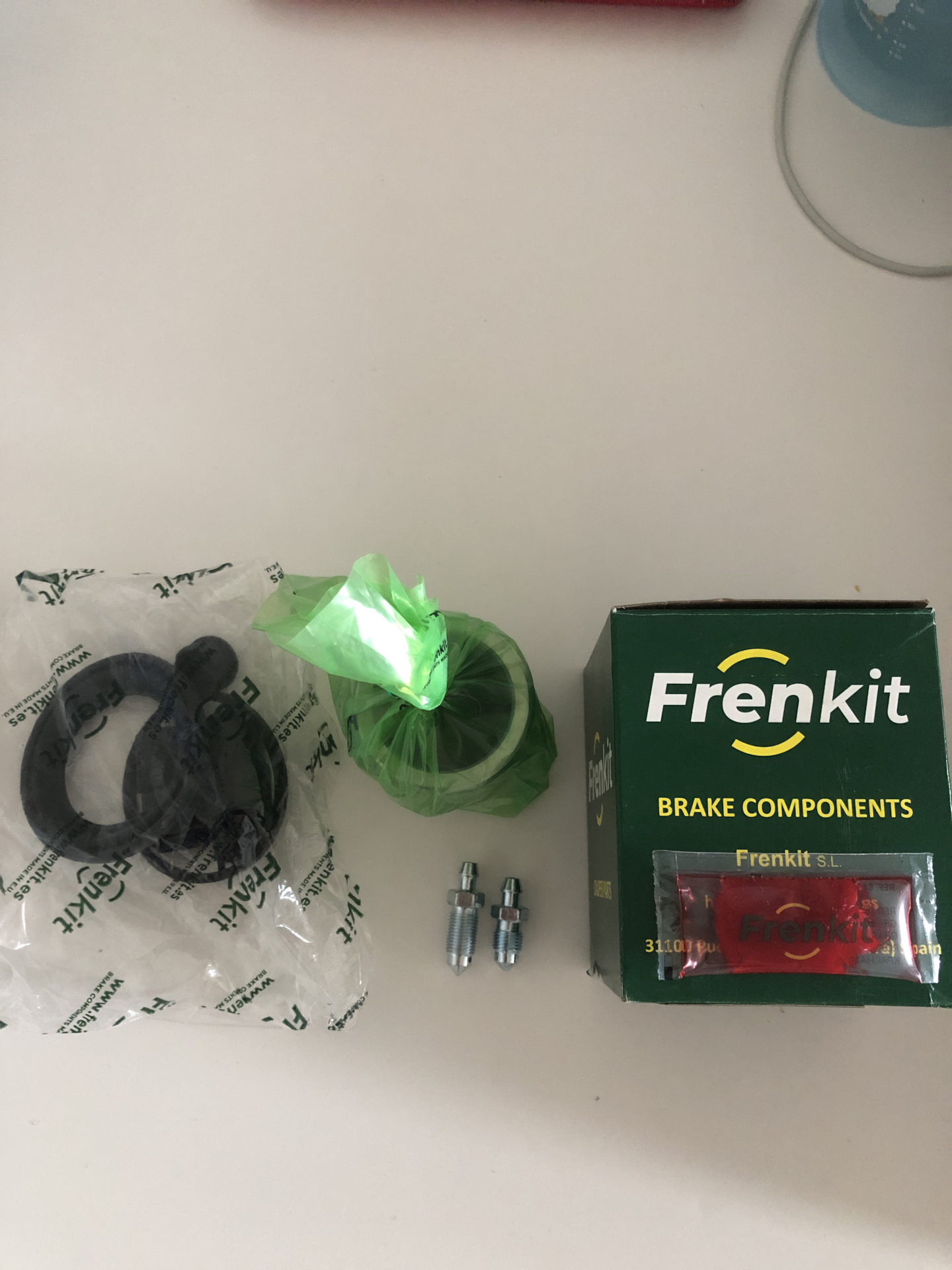

Здравствуйте!Проблема в том что греется передний левый тормозной диск, Купил ремкомплект с поршнем Френкит, поменяли так как был зажеван пыльник и поршень был в корозии, но проблема не ушла диск все равно греется по сравнению с правой стороной значительно!28 04 Проблема не решена, правая сторона теплая а вот левый горячий!Менялись шланги передние в том году, диски и колодки 21г, остаток колодок большой.направляющие чистые Отдал на станцию посмотрели признаков неисправности не выявили, суппорт отводится колодки отходят, вывесили колесо все крутиться, не знаю что уже думать, если медленно ехать слышно какое то шорканье, асобенно звук отражается когда приезжаешь мимо чего либо

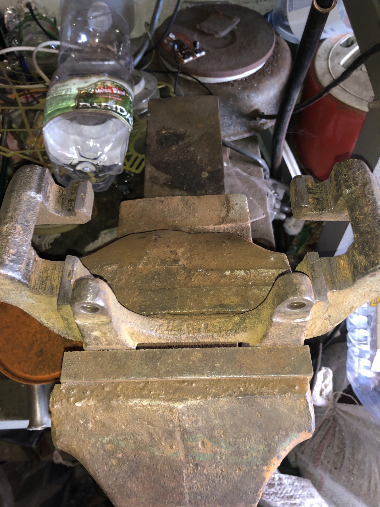

Я не стал брать АТЕ дороговато для резинок)честно поставил френкит не смазывая на сухую, суппорт мне перебирали с поршнем, смотри ещё обязательно саму скобу где колодки ходят, там от колодок будет выработка канавки в эти места надо убирать зачищать до блеска что бы колодки ходили свободно в скобе у меня шорканье ушло нагрев стал меньше но все равно мне не нравится разница между левым и правым колесом есть
Понял. Ок, займусь на выходных. Отпишусь о результатах. А у нас в магазинах в основном Autofren Рем комплекты ну и Frenkit видел. За первый слышал от мастеров, что не очень. Ну как говорится будем работать с тем что есть
Френкит хорошие комплекты хорошая средняя цена бери сразу с поршнем ну скоба тоже играет важную роль

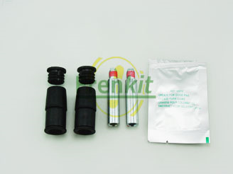

Не знаю посмотрел два видео и почитал пишут что на этих суппортах АТе нельзя смазывать направляющие так как они открытого типа, и резинопластиковые втулки через которое проходят направляющие там внутри идут буртики типо колечки при торможении они деформируются зацеплаються об направляющую и после отводят её, если будет смазка направляющей не за что будет зацепится и не отведуться колодки
Направляйки мазал всё работает не греется
Передние суппорта ate?
Резинки на направляющих менял и надеюсь не мазал?
Я читал что говорят направляющие на ате не мажут типо
Я и написал «надеюсь не мазал»
Именно направляющие нельзя?
Ну если намажешь направляющие, то само собой и резинки в смазке будут. Это вроде очевидно )
Мне делали знакомый не узнавал даже на счет них, а что если помазать их то будет греться диск?
Они разбухают от смазки и клинят потом. Просто много диванных инженеров на драйве, которые знают лучше инженеров ваг, ну и аргументы у них, мой дед, отец и я всю жизнь мазал и ничего))

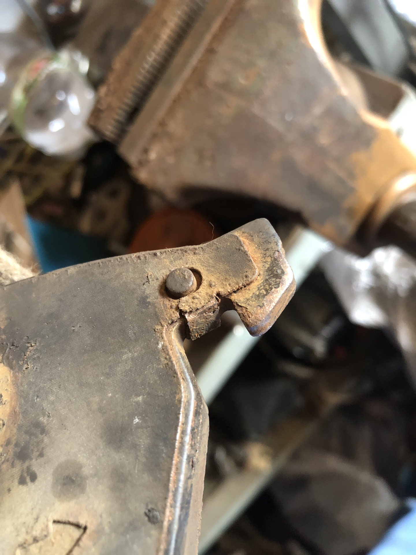

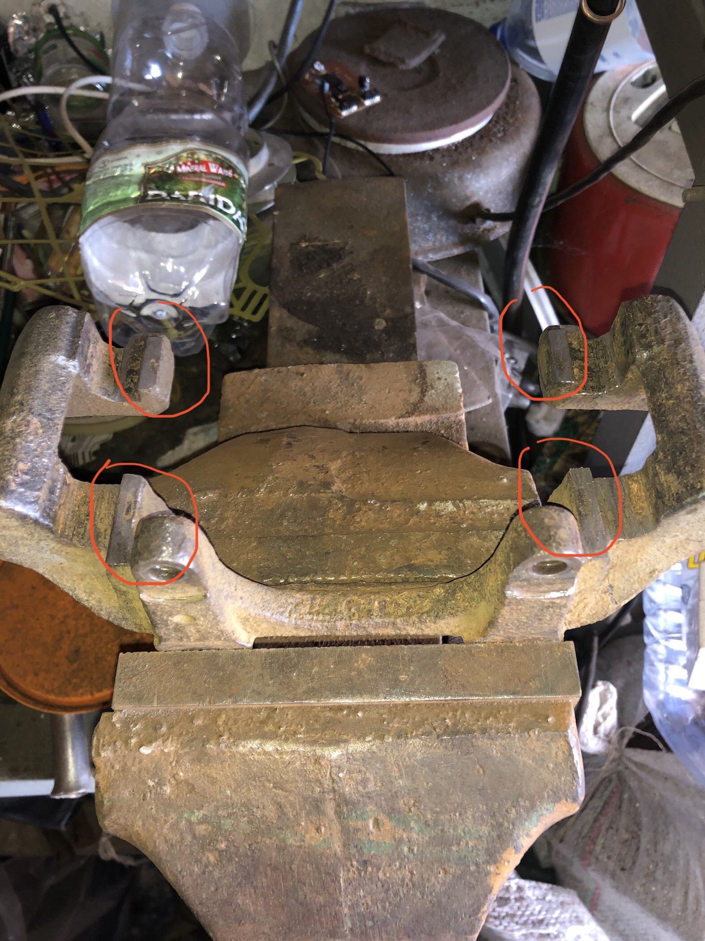

Снял скобу зачистил места где ходят колодки там была выработка и еще наждачкой прошелся на внутренней колодке вот такие две пластинки может из за них проблемы

А почему направляющие если нельзя мазать а если покупать они идут со смазкой
Эта монтажная паста для установки резинопластиковых пыльников

Проверьте как суппорт ходит в направляющих, путём утапливания поршня, далее как вариант махнуть колодки или в совокупности с дисками лево/право
И ещё я бы рекомендовал почистить скобу, возможно колодки подкусывает
