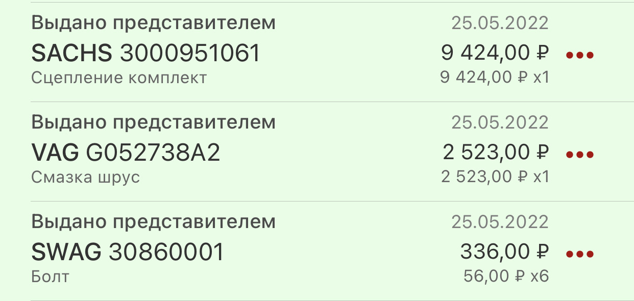

Вот и пришло время для замены сцепления. Пробежало родное 193000км.
Индикатором того, что нужно менять стали пробуксовки диска, вибрации при троганьи с места на 1ой передаче и иногда так же вибрации при наборе скорости на 3 передаче(реже на 4). На 5ой и 6ой передачах чисто буксовал диск при резком нажатии на педаль. Цены на комплекты в разных местах варировлись от 23000 до 32000 рублей. Заказал в итоге у себя в городе за 22000, где приятным бонусом была еще скидка(были баллы у меня, где их все списали). По итогу оно вышло мне в 20000. Сцепление взял SACHS под номером 3000950072. Вторым этапом это были поиски сервиса, что бы заменили его. Так же в городе посмотрев, позвонив, и сравнив цены, так же шокировал разброс по замене — от 7000 до 19500руб. В одном сервисе ближе к дому приехал, где сказали от 9000руб, но была суббота и они не успеют поменять, так как очередь, а в воскресенье они не работают и "если хотите оставьте машину и в понедельник заберете". Такой расклад не устраивал. Машина на каждый день и в понедельник нужно на работу. Нашел еще один на Дмитровском шоссе, но в субботу тоже не смогли принять из-за так же очереди и поехал к ним в воскресенье. Понравилось отношение по телефону: расспросили все ли есть, полный ли комплект, если на всякий случай масло в коробку. От этого мне и сказали, что замена от 7000руб. По итогу за все про все взяли 9000руб. Так же поменяли сальник первичного вала, который вошел в стоимость работ.

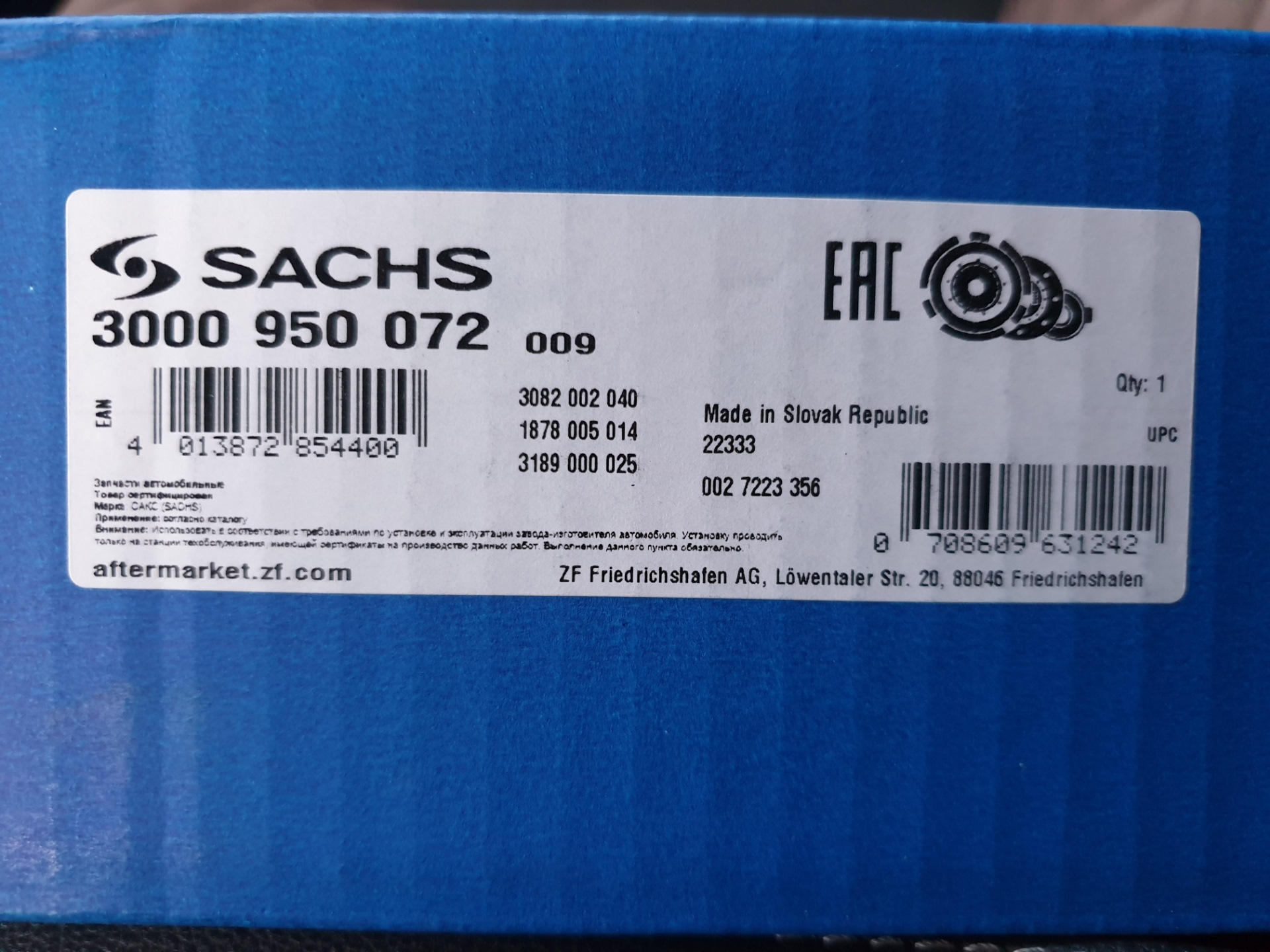

Вот согласен полностью☝ а то на авито как то не особо охото покупать было. Тоже сакс и тоже 20к. Но там фиг знает. В магазе хотябы если что, то вернуть можно. А на авито могут и слится люди
странно что дешевле luk (от 29к цена), интересно есть ли разница
на авито тоже магазы есть😄

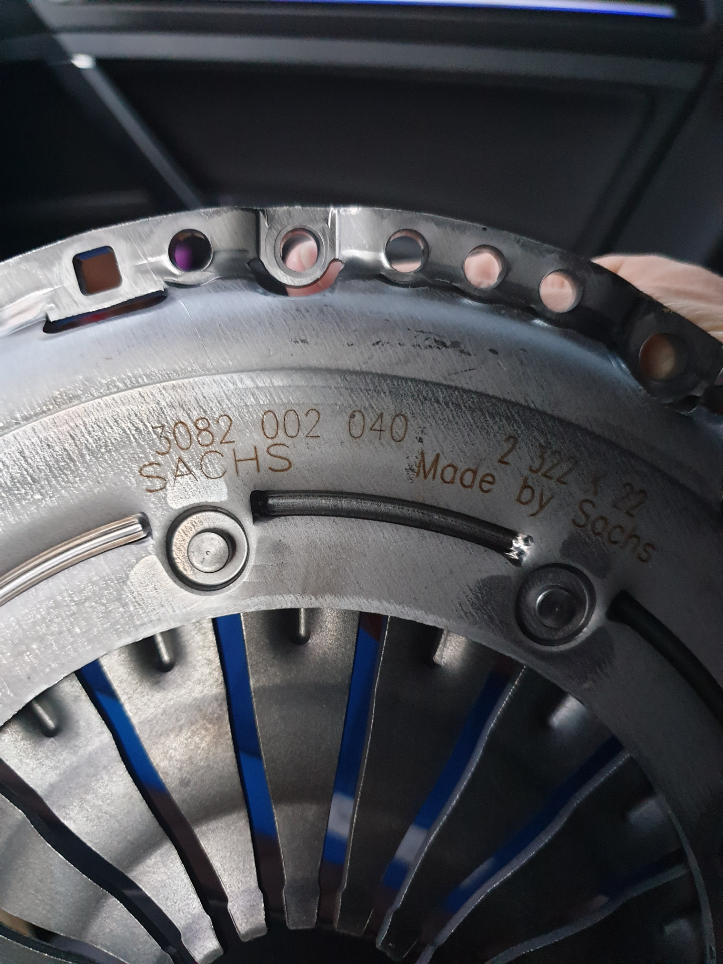

LUK всегда был дороже. У него по каталогу 230 диаметр у Sachs 220.

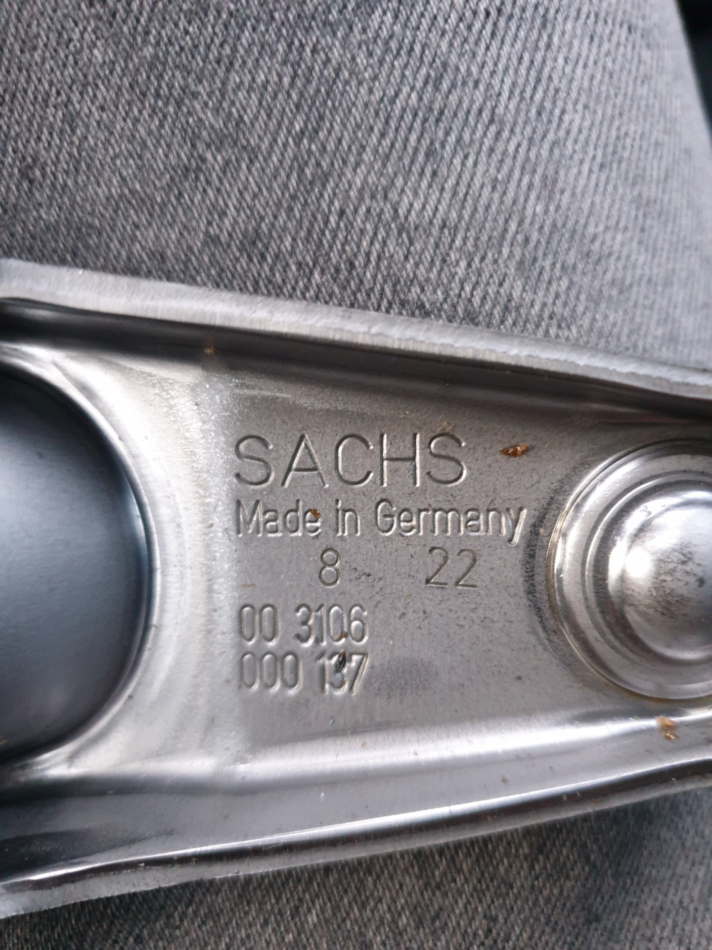

Словакия, а вилка немецкая😄
Сборная солянки🤣
BOOOmmmm
Ну а корзина просто Made in Sachs, китай какой нибудь. В словакии просто всё в коробку положили😃
Да что говорить. Практически все сейчас китай поставляет. Просто фирмы ставят свои штампы да и все.

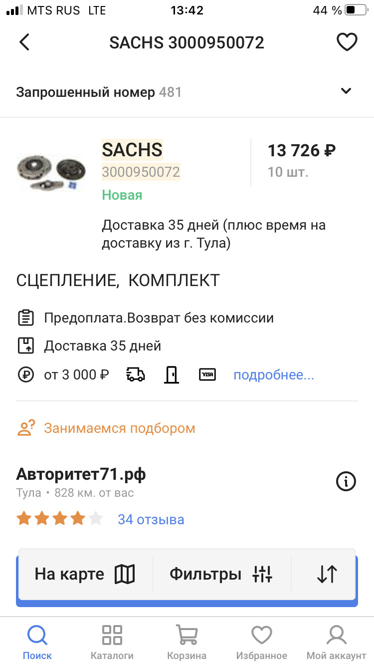

Доставка класс. 35 дней😕
BOOOmmmm
кайф
Плюс за доставку оплата небось будет. Вот она и так же почти и выйдет наверно

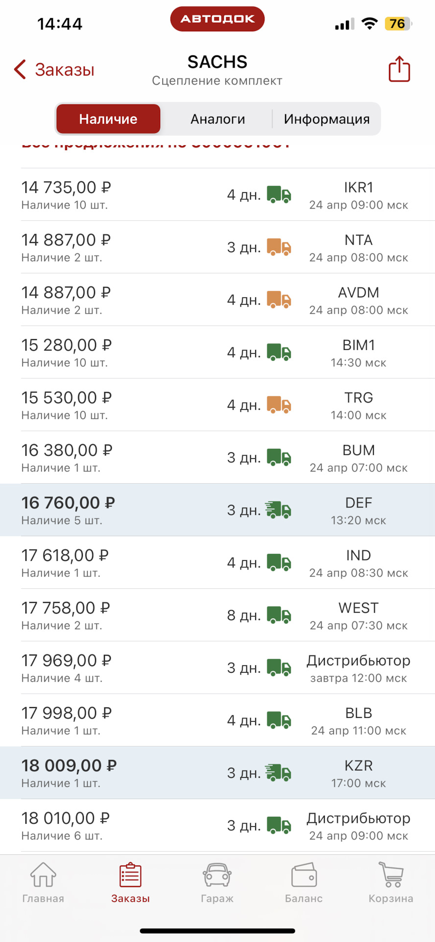

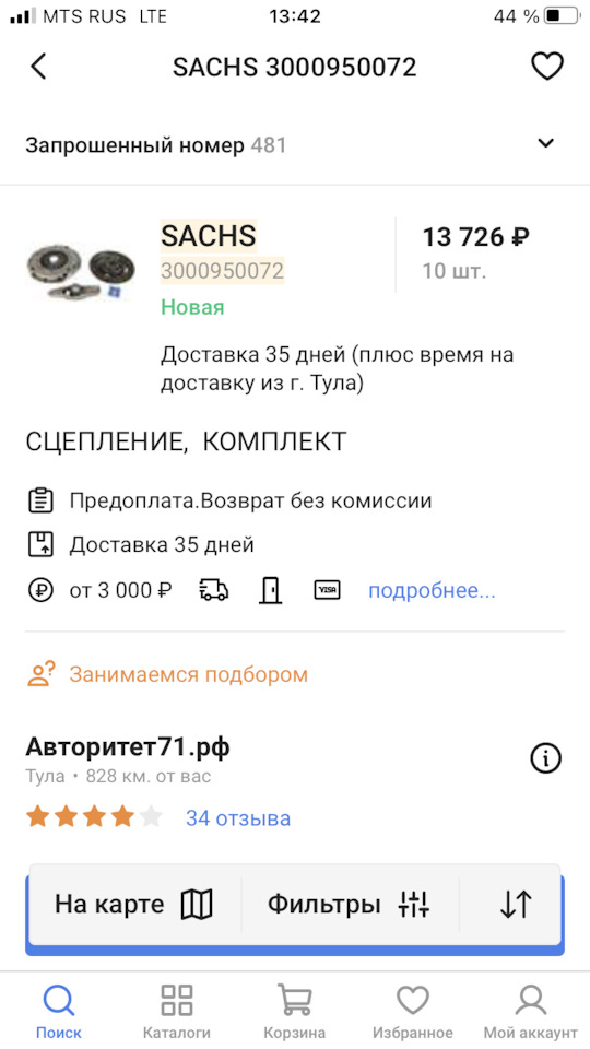

15300 в наличии в мск
🤔 ты решил меня расстроить или чи шо?🤣🤣🤣🤣

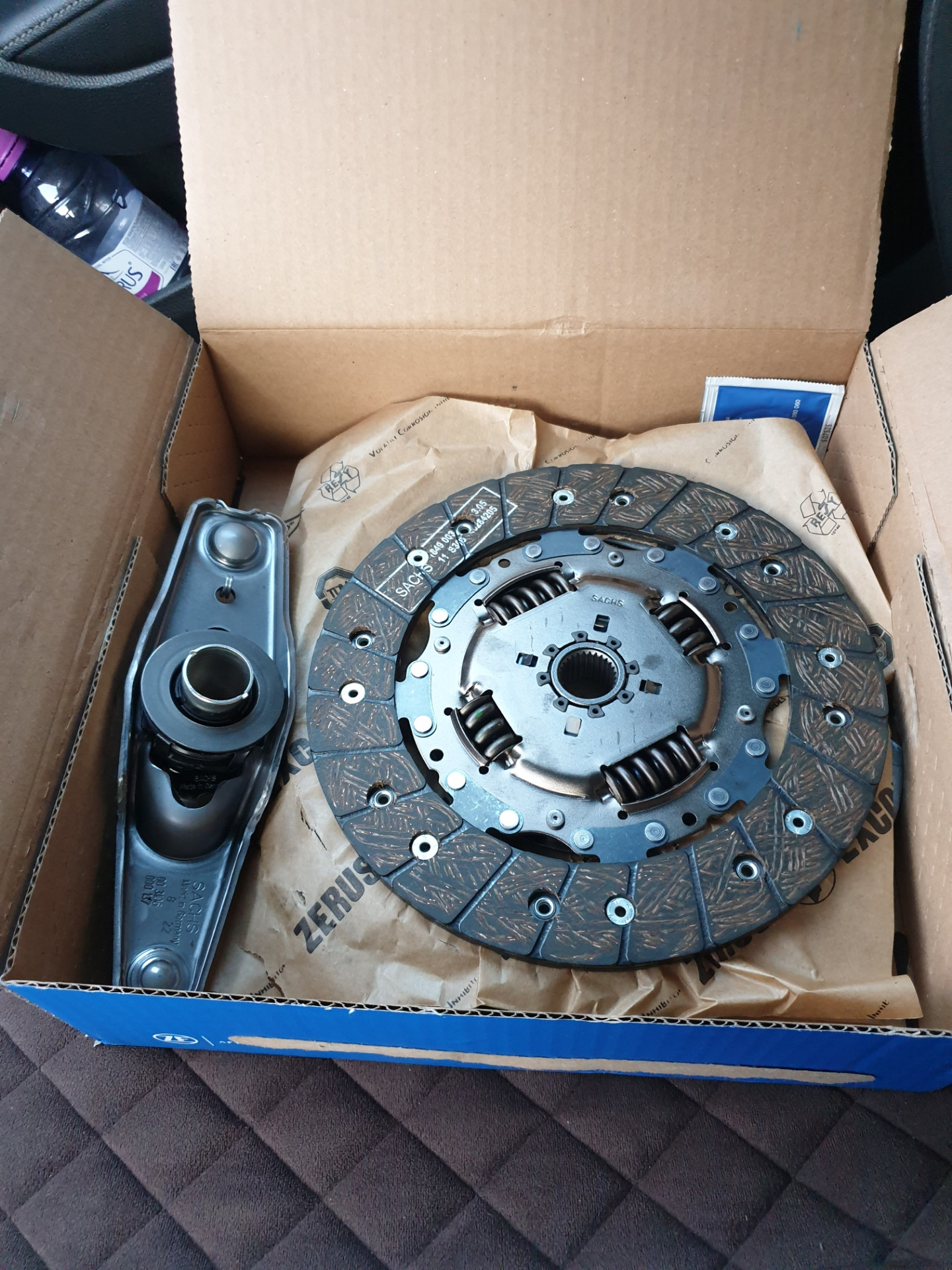

Да еще. Болтов крепления корзины нет в комплекте. Нужно еще болты покупать 6шт.(комплект есть так же сакс). Только не понимаю почему не положить их туда.
я тоже купил, думаю не будет лишним заменить
хотя многие не меняют
Но лучше поменять👍 мало ли что с ними будет когда снова закрутят.
