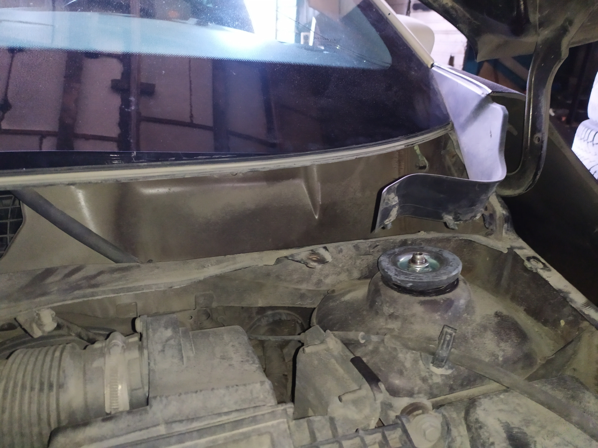

Ещё прошлой осенью начала постукивать правая шаровая. Был найден Lemforder 4228101 по параллельному импорту за 2р штука.
Дальше то времени нет, то вроде и так норм, то ямы в конце зимы- и пришёл март)). Аммортики начали проситься зимой, а по весне один потёк.
Взято:
KYB 338737 2шт.морда по 5р.
KYB 338738 2шт.корма по 4.2р.
Передние опорники так же KYB sm1528 комплект, а задние решили попробовать Sasic 4005537 + 265400. И таки да, опорники перед/зад идентичны. И на корме так же стоит подшипник 🤯.
Отбойники + пыльники.
В процессе замены дополнительно вылезли втулки заднего стаба и трапеция дворников.
По трапеции вообще песня — поводки ни съемником, ни расшатыванием не поддавались(за 4 года вросли намертво) — пришлось пилить. На замену взял Sat за 1600р — посмотрим сколько проживет.
Итоги:
За 142т.км пробега по асфальту, грейдеру, лесам, горам окончательно сдох 1 амморт, 3 — полуживые. Оба передних опорных подшипника (заклинили) и 1 шаровая.
На KYB стала более жёстко проходить небольшие ямки.
