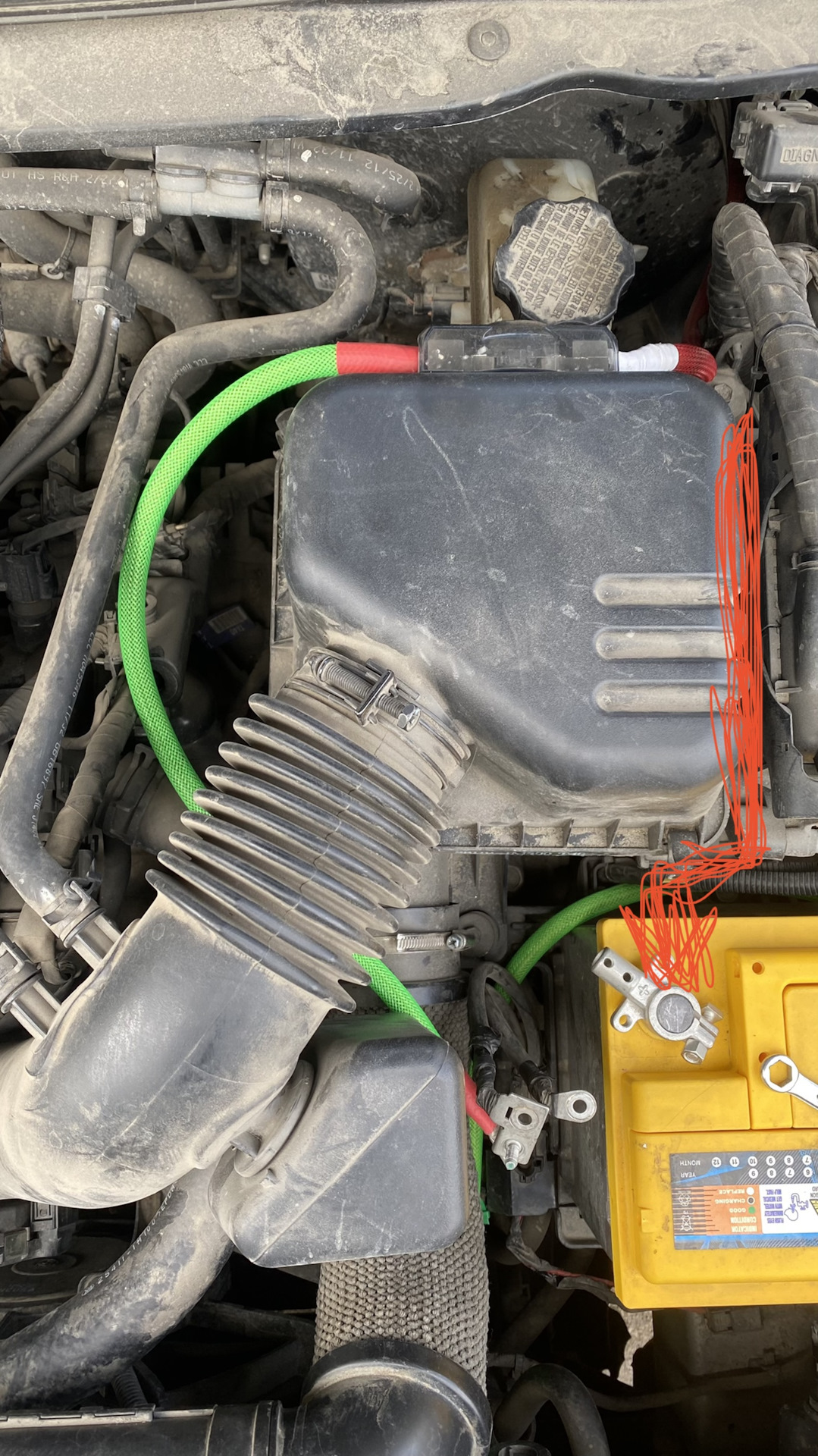

Решил я значит, сделать дубляжи генератора и акб. Прям то что бы весомых причин не было, но хуже не будет) Насмотревшись кучу видео, прочитав гору статей и посоветовавшись с электриками я принял решение делать.

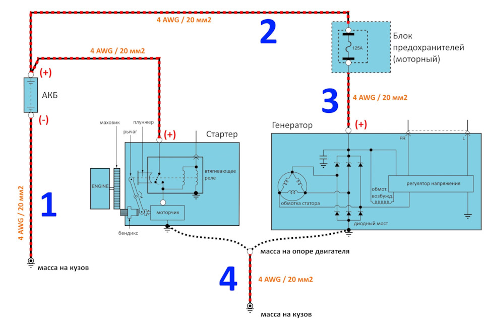

И так, как же правильно коммутировать дубляжи и что именно надо дублировать то?
Всего нужно 4 повода:
1. минус с АКБ на кузов авто
2. минус от опоры двигателя на кузов авто
3. Плюс от генератора на вход плавкого предохранителя
4. Выход от плавкого предохранителя на плюс АКБ
❗️ВАЖНО❗️тянуть проводку именно к Клеммам плавкого предохранителя (если такой имеется), тупо напрямую кидать генератор + на + акб ЭТО НЕ ПРАВИЛЬНО! Если Вы кинули провод напрямую с генератора на акб, то по факту получается обошли штатный предохранитель и толку уже от него уже не будет! И если там где-то будет КЗ, то может случится пожар 🔥 Ну если уже так установлено, то надо добавить предохранитель колбу, от плюса генератора.
Вот и все) нет смысла тянуть там паутину из дорогих кабелей, зачем переплачивать. Этого вполне достаточно. Это основные дубляжи штатной проводки. Или же можно просто заменить всю штатную силу на большие сечением кабеля.
По Монтажу: все в обычных традициях со змеей, термоусадкой, стяжками. На массу нашёлся советский медный лужёный кабель, с тройной изоляцией 35 сечением, а на плюс — просто медный многожильных, так же советский, 50 сечением. С учетом Наконечники на кабель сделал из чистой медной трубки. Так же приобрел новые латунные лужёные усиленные клеммы для акб, что бы можно было все нормально коммутировать.

Отдельное спасибо за помощь dimka-kostroma за предоставление схем подключения!

Под правую клемму преда запихивал, чтоб крышка полезла?
И да, пред от музыки должен стоять как можно ближе к аккумулятору не просто так, не более 30 см, а чтоб если что отвалится/открутится и замкнет на массу — пред бы сработал. У тебя же кусок провода до преда длинный, открутится, упадет в подкаподку, и усе, фейерверк
Именно так😂что бы полезла ) а пред да согласен, 50см получилась длина, попозже рубану его сделаю 30-35см, но вариант с оторвётся — очень мало вероятен, там в колбе с предом, ещё есть наконечники, кабель сначала в них засунуть Надо, а потом в сам в пред, там очень надежно затянуто, даже вырвать не получится силой
Dessinger
Я думаю заложить провод справа от корпуса воздушного фильтра, но там аллюминиевый блок идёт, вот безопасно ли там так будет уложить. Мне просто когда тянули силу (отдавал машину, что бы сделали в автозвуке, тогда ещё не шарил) отставили короткий кусок, который идёт в салон и если все по уму сделать, то либо силу новую прокинуть через крыло и оставить минимальное расстояние преда до акб плюса тогда уже, либо заложить справа от воздушного фильтра, тогда там будет 20см вообще
Это мозги)
Ты че не спишь блин ?😂 ну окей, мозги, вот будет ли безопасно там проводить силу, прям с мозгами ? Будет ли это безопасно ? Я очканул просто там тащить, а там пластмассовый корпус фильтра )
У меня 10:43
По этому у меня сила в крыло уходит
Ахренеть тебя занесло !)) вот наверное руки дойдут, кину новую, через Крыло) и поставлю кг35, за глаза будет мне)
Но справа я не просунул, надо думать
Я просто клеммы же сам сделал из медной трубки угловые, старался прям до миллиметров подогнать расстояние отверстия до шпильки, и момент изгиба, но у Меня кабель очень толстый просто (50мм2), туда если поменьше сечением то легко зайдёт, ну или в клемме сделать отверстие со смещением от центра

Ничего не понял, но пытаюсь разобраться. Сильно не пинать.
У меня минус гены — его корпус, прикрученный к двс. А плюс идёт на клему аккума, разветляясь на ней.
Автор описывает нечто похожее, как я понимаю. Только не вкурил — минус с аккума на кузов и минус с гены на кузов…
У меня так с завода. Про гену не понял. Неужели у вас с него минус отдельной клемой, а не минус его корпус?
Есть на нем и Клемма наверное минуса, но до неё нет необходимости ставить провод, так как опора, на которую крепится генератор и является массой (минус)
Так и я о том же. А в посте тогда о чём?
Пост просто о дополнительной дублированной проводке штатных проводов через блок предохранителей, а не напрямую на акум

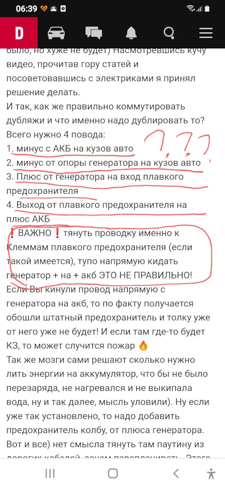

Что это даёт? Если гена перезаряжает — пред не спасает. От кз? А это как если целый изолированный провод гена/аккум? Неужели есть люди, скидывавшие вначале с гены плюс и замыкавшие аккум?
В моей случае пока ни чего не даёт, только просад меньше когда наваливаю звук, это был сделано на перспективу, для более мощный усилителей. я подключил, согласно штатной проводке по схемам, поэтому там исключено кз или ещё что то. А если посмотреть даже тут на драйве про дубляжи, то там сразу кидают от гены на плюс акб, тогда да, будет перезаряд Акума и он быстрее закончится
Мля, ребята! Не смешите мои тапочки!
Во-первых, за зарядку отвечают диоды и регулятор напряжения в самом гене! Так? Да! И пред здесь не помошник от перенапруге! Он вообще в вашей схеме только от кз спасёт!
Два, зачем писать "кинь минус с гены на кузов" если он и так там?
Бред. Всё, что сделали вы — это только увеоичили сечение проводов и именно это и идёт в копилку правильного. Остальное бред
Окей, но я же подключил кабель именно к плюсу генератора на штатное место

Минус гены от опоры генератора на кузов, а плюс генератора через предохранитель плавкий, где мозги) и да ещё минус с кузова на Клемму минуса акб
Bogsnami
Все верно.
Минус генератора это его корпус, прикрученный к двс. Двс прикручен к гидроопоре. С гидроопоры провод на кузов (на картинке цифра 4). Далее с кузова на клемму минус АКБ.
Суть статьи — нужно заменить или переобжать штатные провода, что автор и сделал. А на словах многие не умеют правильно объяснить. Это норма.
Предохранитель действительно только от КЗ спасает. И ДА есть достаточно случаев (даже на драйве) когда тем или иным способом случайно создают КЗ. Люди совершают ошибки, это тоже норма).
А вобще защита от КЗ нужна элементарно на случай дтп.
Всё, о чём вы сейчас рассказываете, существует штатно. И?
Если тема про увеличение сечения проводов, то так и скажите. Но не филосовствуйте про небылицы…
