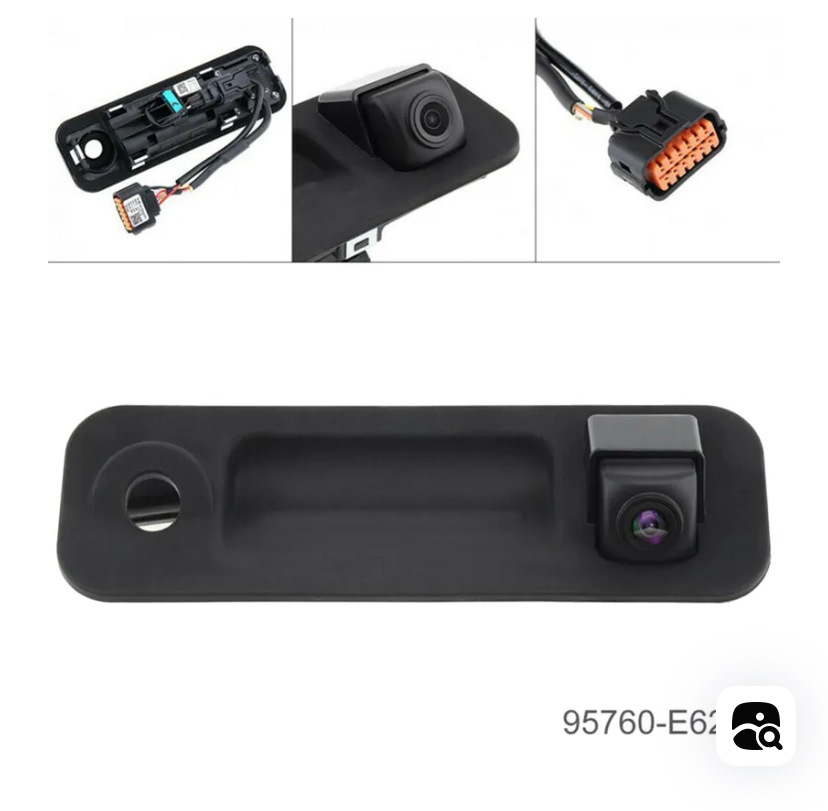

После нового года стала погибать камера заднего вида, а точнее линза начала понемногу трескаться от воды, морозов и времени.
Пытался поначалу найти линзу отдельно, но затея так себе.
Есть выход лучше, установка камеры от Сонаты LF 2015-2018, но нужно будет разобрать камеры пополам (внутрянка моей камеры оказалась в хорошем состоянии), перекинуть их местами и собрать в обратной последовательности. Неспешно за пару часов всё разбирается, моется, фоткается и собирается.
По периметру уплотнителя прошелся краской для сколов, т.к. не вижу смысла наваливать кучу герметика.
После замены камеры я снова прозрел :)
В новой камере присутствуют как динамические линии, так и статичные (синие) и с ними, как оказалось так же удобно парковаться.
Заказывал на Али, с доставкой вышла в 3500р., искать по номеру 95760E6201.
aliexpress.ru/item/1005002895367629.html
P.S. За наводку спасибо Alu2, при поиске решения, наткнулся на его комментарий тут на драйве.
Всем удачи!

Просто моя камера вот с таким разъёмом
У меня такой же разъём на штатной камере.
Внутрянка переставляется, так что разъём этот остаётся.
Всё всё, теперь понял и успокоился, я просто нашол на озоне за 2100 вместе с кнопкой, вот заказал и засомневался, ну как обычно сначало делаем потом думаем, спасибо ещё раз

Правильно понимаю, что оранжевая часть выходит и там остаются пины?
Открывается доступ к пинам, а дальше нажать на фиксаторы и можно вынимать сами пины.
у меня вот такой разъем, получается достав оранжевую часть и можно ставить уже верно?
Это разъём на штатной камере.
А для чего вы хотите его разобрать?
В камерах переставляется только внутрянка и нет необходимости разбирать штатный разъём.
У меня разъем на камере без этой оранжевой штуки.
В фотографиях моего номера на Али есть камера с этой оранжевой штукой.
Поэтому и спрашиваю, вытаскивается ли эта штука чтобы просто поставить купленную камеру вместо своей
Эту часть разъёма не разбирал, поэтому не подскажу как именно она вынимается.
Но по аналогии с другими разъёмами, оранжевая часть должна сниматься (т.к. она прикрывает замки пинов) и можно переставить её.

У меня рест 2015 и камера вот с таким номером 957603z303
Извини конечно за надоедливость, я так понял ты собрал из двух одну камеру, от сонаты была такая?
Да, такая., только без кнопки. Выше есть ссылка на камеру.

Да, это на дорест., на рест не подойдёт, разная начинка.
Я сначала заказал там камеру за 6 т.р. с парт номером как у меня, но продавец так и не смог отправить, в итоге вернул деньги и заказал эту.
У меня была сначала такая же куплена, но она не подошла по размеру, отправлять обратно не стал. Размер платы другой.
