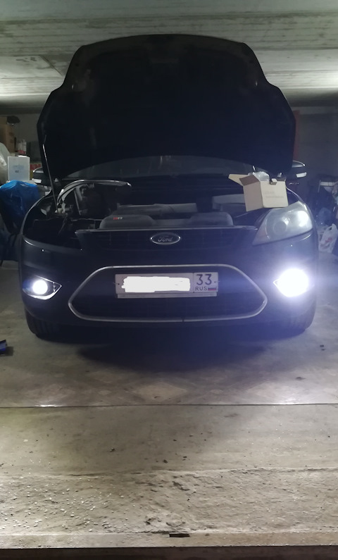

В общем ничего особенного, установил ПТФ, были куплены ещё зимой, потеплело, решил ставить(инфы много, описывать нет смысла). Подключил от переключателя, взял от фары, плюс установил кнопку внизу, когда нет необходимости можно выключить!
ПТФ 2000р за пару.
Пластиковая накладка 650р за обе!

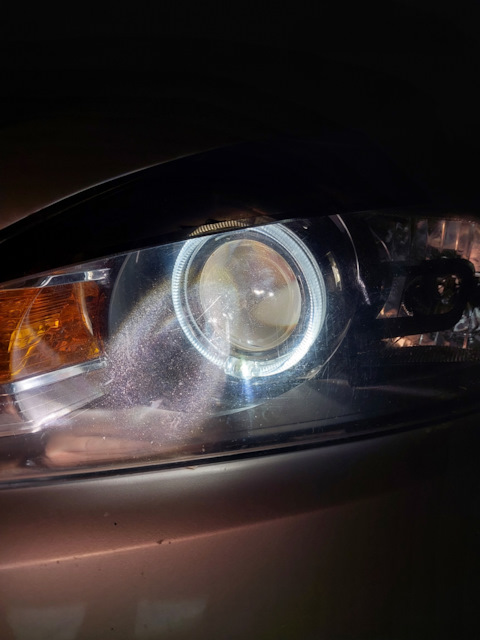

Ну и вчера вечером решил заняться фарами, правда не думал, что будет так долго, пока сделал только одну фару!
Первоначально 400-ая наждачка, снял царапанный слой, после на уменьшение, 800-ка, 1500-ка и в конце 2000-ая! Шкурил в ручную, по этому время заняло где то 2.5ч. В конце машинкой с абразивом и пастой шлифанул! Видно, стало по лучше, в понедельник займусь левой фарой!

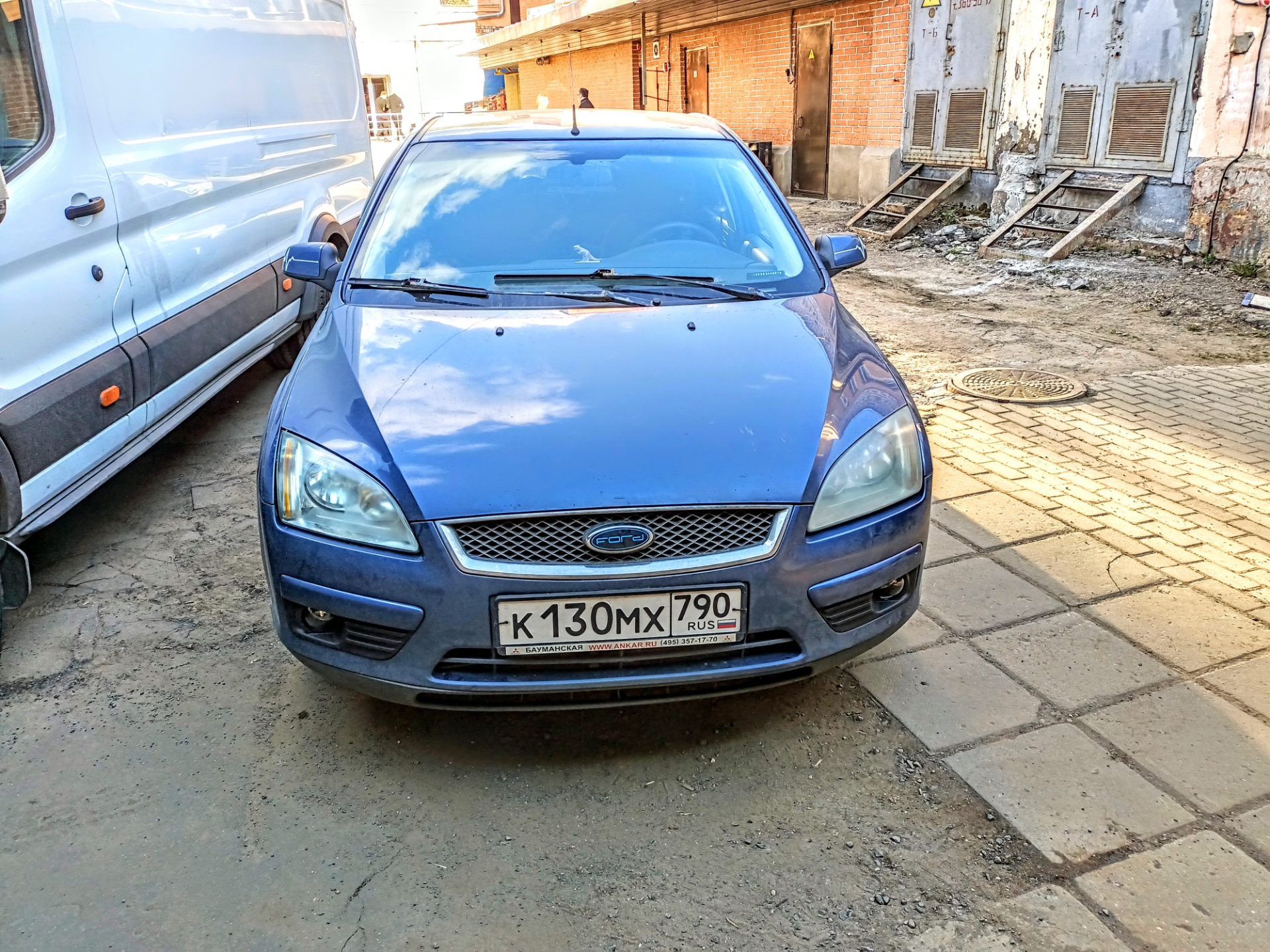

После майских праздников отдам машину на полировку фар и наклеить броне плёнку за это 3500 отдам. Сам наклеил плёнку получилось с касиками вот решил переделать и отдать это дело профессионалам))))

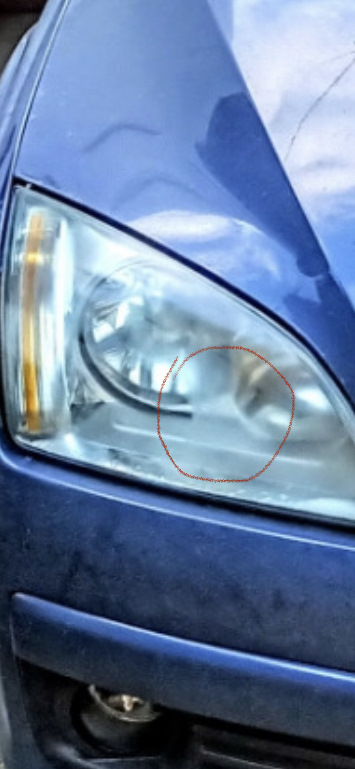

Зря лак с фары стер . Нужно было 1500 зачистить и полернуть сейчас только 800 и под лак или фары на выброс
Вроде блестят, полернул их!
Чё на выброс?
Почему переход такой мутный ?
Из нутри такая! Внутрь не залезть, не разбирая фару
Разбирать не нужно купи 5 л воды десятилированной и помой . Сначала обычной водой с шампунем или фери а после сполосни десятилированной и феном просуши и огонь будет если грязная или силикагель закинь высохнет быстро . Почему влага там крышки нет ?
Крышка стоит, но один фиг иногда потеет
Значит что то где то не плотно проверяй
Снимал, смотрел, проверял, вроде все на месте и все целое, но чёйта не то
Возможно вентиляция забита
