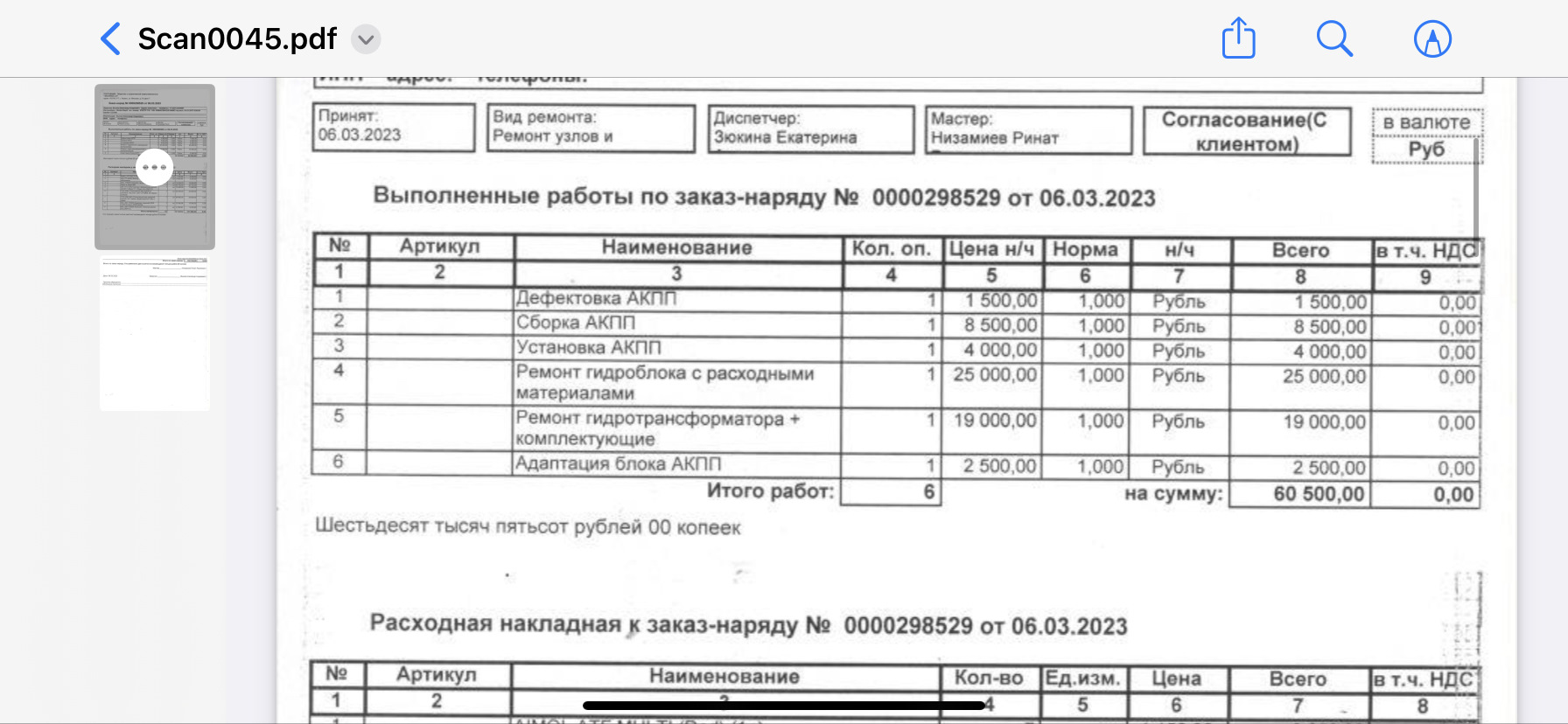

Далее выставляется счет на услуги:
Ремонт мне обошелся ближе к 192.000 рублей. Многие советовали взять контрактную, но что-то в душе подсказало, что надо сделать свое на новых запчастях.

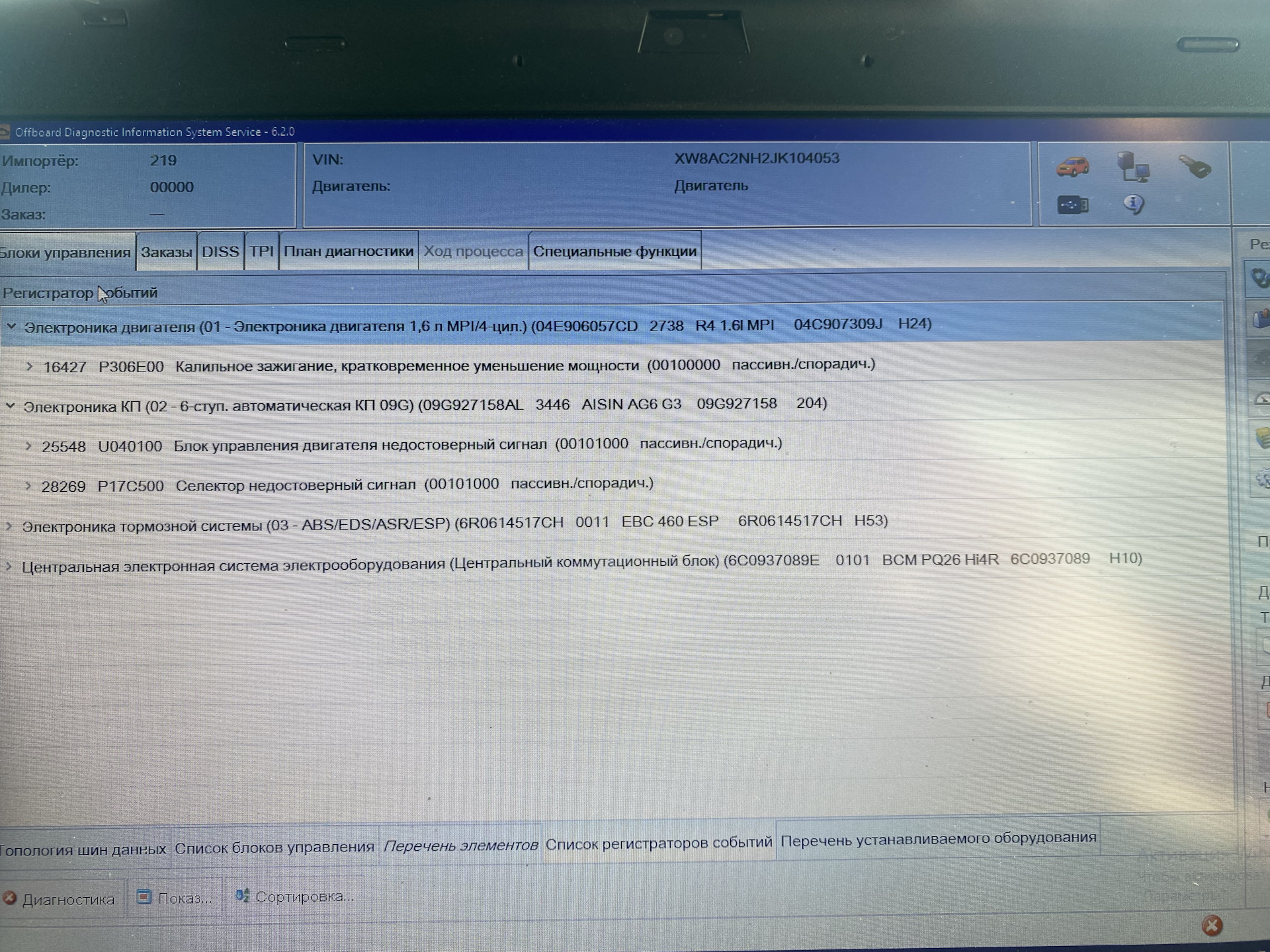

Ощущал что на нейтралке идут какие-то странные бурления под водительским сиденьем.
Глянув ошибки — ничего не нашли кроме того, что почему то идеи потеря мощности
В планах заехать на диагностику ДВС и закопаться поглубже почему. Как сказал мастер в сервисе, то звуки могут быть из-за этого (не знаю, правда ли, не сильно опытный в этом плане).

Если что-то знаете про данную ошибку — маякните, хочу послушать)

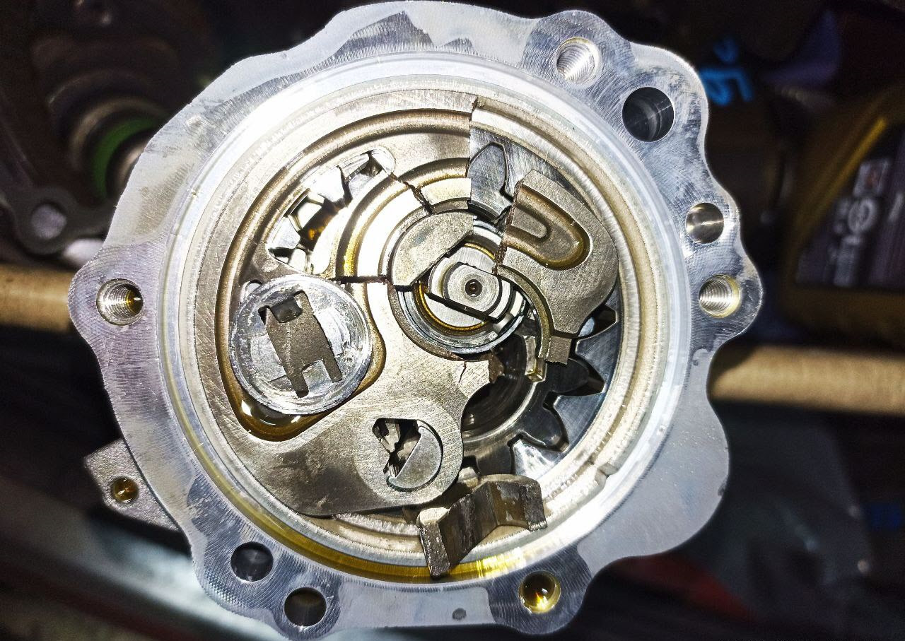

Аналогичный случай. Машина ездила без проблем, пока не встала. В вариаторе Audi A4 сломался масляный насос, о чем было сказано приемщику. Вариатор разобрали, все детали покидали в коробку с комментарием, что все уже изношено. Выставили счет на 3140000, при этом запчасти ставят только свои. На вопрос, что же сломалось в коробке вразумительного ответа не добился. Варианты от стружки в гидроблоке, до нерабочего эжекционного насоса стали просто бредом, когда сам разобрал масляный насос, который, как оказалось заклинил и все нутро рассыпалось. Получается, что ни кто, ни чего не проверял. Коробку можно было не разбирать, может быть даже не снимать. Для доступа к гидроблоку достаточно снять заднюю крышку вариатора. Получается, что поставили клиента в позу и ждали, когда он созреет.
