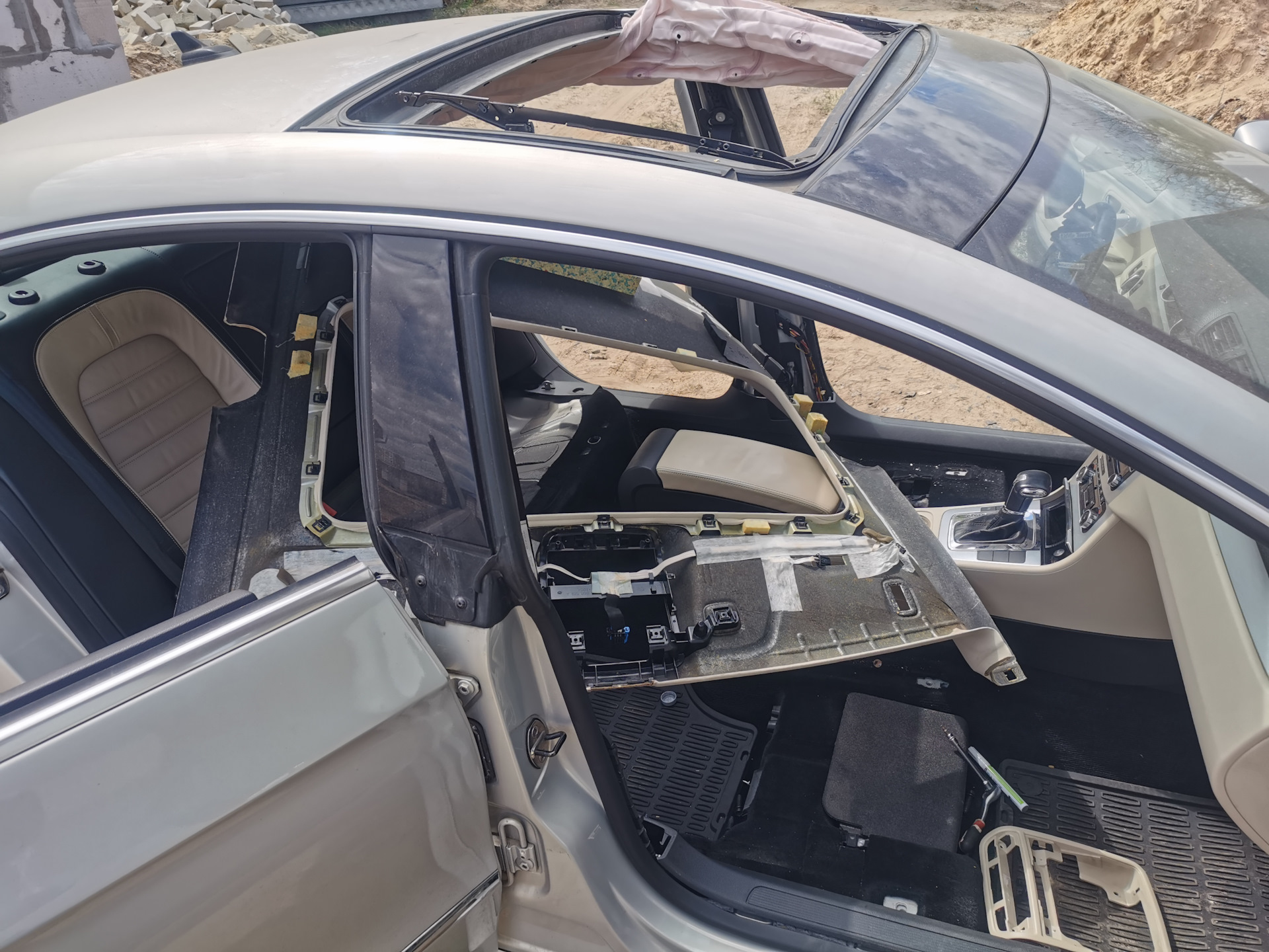

Руководствовался этой записью и этим видео. Снял стойки, плафоны и козырьки. Козырьки так же с проводком на разъеме, который приклеен заводским скотчем к обратной стороне потолка и просто так его не подтянуть, надо просовывать руку под потолок и отсоединять (но это после того как потолок почти упал).
Следующим делом поднимаем люк и снимаем резиновую гармошку как показано на видео, за ней прячутся по 4 винта с каждой стороны (я открутил сразу по 3 и не понимал почему стекло не отходит).
После стекло подтягиваем назад и оно у нас в руках.
После снимаем шторку открутив пластину прикрывающую рулон шторы, и по периметру еще болты. Шторка снята.
Дальше видим металлическую рамку (она Т-Образная) к которой крепится потолок клипсами. Пластиковой лопаткой подлезаем между рамкой и потолком и отщелкиваем. По кругу их много, вроде 20.
Дальше я снял задний диван и передние сиденья (всеравно мне надо было их чистить со стороны тоннеля). И начал пробовать вытянуть этот потолок бегая вокруг машины.
Никак не получалось, после подъехал сосед по гаражам, предложил помочь, попробовали и так и эдак повернуть потолок, не выходило никак. И только когда развернули потолок к задней левой двери передом, т.е. люком, то он пошел и без особых проблем, а я сразу пытался заднюю часть просунуть, а она вроде как шире оказывается. Но все позади, потолок на улице.
Далее откручиваю пиропатрон и снимаю шторку с клипс. Взамен ставлю целую с разборки.
Пол дела сделано, дальше надо отвезти потолок и стойки на перешив и собрать всё в обратном порядке)

Почему никто через переднюю дверь не вытягивает? Там проем шире.
Это обманчивое мнение, я думаю если бы не сказал Андрею что снятие двери не поможет, он снял бы дверь как и я
Почему не поможет? Вытягивать по направлению движения авто. Передняя правая дверь. Там проем шире. Можешь замерить, если не веришь. Там проем шире по-моему даже чем у багажника.
Я снял дверь, и моим мучениям небыло конца

Решил пробовать с меньшим разбором машины, а по делу уже думать, в целом надо было знать какой стороной его на улицу подавать, вышел за две минуты.
