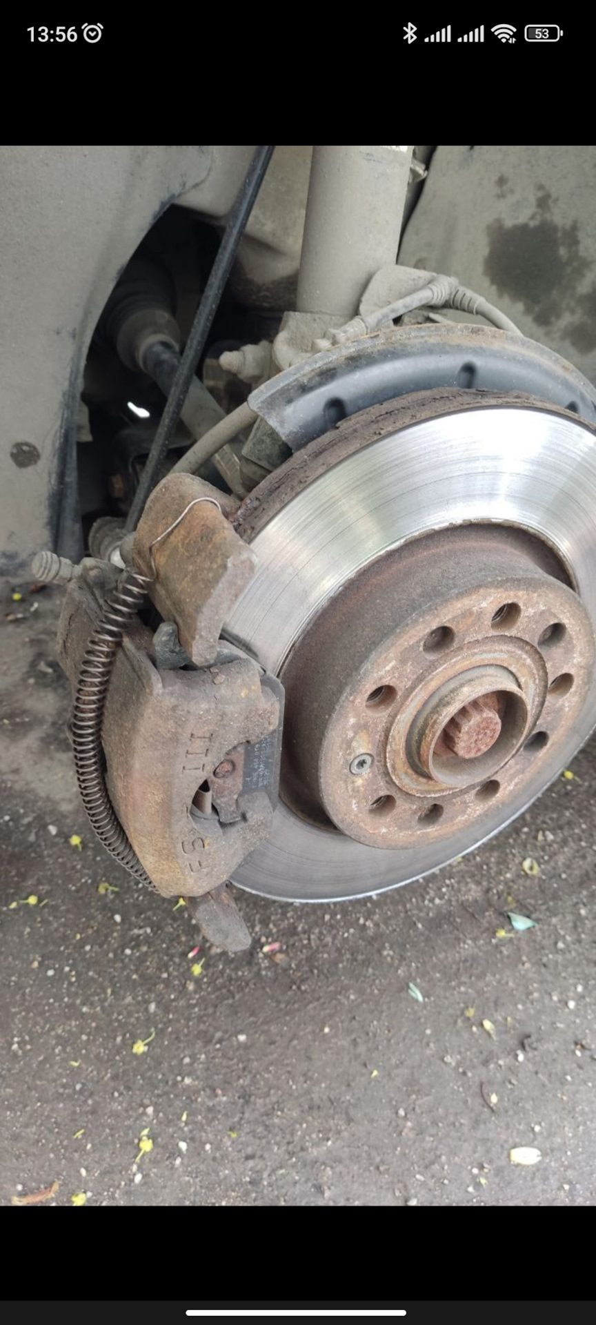

С передними проблем не было.Все открутилось и снялось.Пальцы норм протер и назад вставил.
Как все это еще и тормозило.

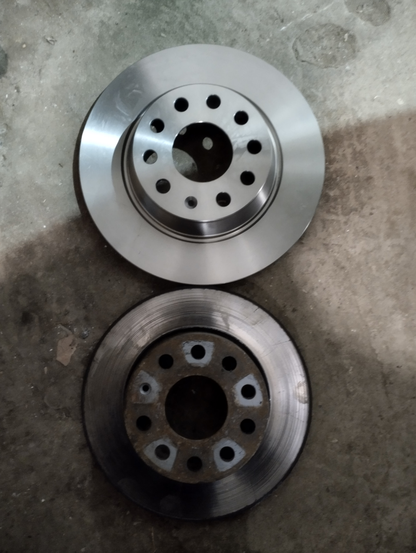

А вот с задними пришлось повозиться.Суппорт открутился, с помощью приспособы, утопил поршни.Пошкурил скобу в месте прилегания колодок.Пальцы слева были сухие-пришлось смазать.Далее стал снимать диск и тут просто п***…🤬 Нет слов "цензурных" как я сбивал его в несколько заходов.Я просто упрел.Кстати Снимаются без снятия скобы-она короткая по высоте и диск должен сниматься легко, но точно не мой.Расстояние ударить молотком просто нет.Вот так с помощью монтажки и молотка сбил со ступицы.
Со вторым все тоже самое кроме пальцев, они были смазаны.
Но блин места прилегания колодок уменьшены выгрызаны-еще раз удивляюсь как колодки тормозили еще.
Вобщем в чермет этот весь хлам.
На зиму не стал менять.Тормозит и ладно, оставил до теплых дней.
Вот выдался денек и решил все заменить.Подкрасил скобы, супорта и супер.
До сих пор в шоке как этот металлолом выполнял свою функцию.

Более ужасного состояния тормозов, даже на фотках, мне ещё не доводилось видить!
Как можно довести до такого состояния?! Я не представляю!
Хорошо что всё в круг заменил!
Так снаружи и не видно особо.То что видел то снаружи, а там сам можешь увидеть не особо видно.

Задние диски менялись до этого?
А хз чего там предхоз менял или нет.
Просто я так сбивал после смазки медной)Смотришь на всех как льют везде эту смазку и тихо офигиваю)
Она у меня была.Превратилась в пластилин.Но снутри я не мазал.Скорей всего ступица близко к диску и там глубоко.И скорей всего грязью изнутри забилось вот и итог такого сбития.
Сейчас только керамическую смазку использую.С ней в отличии от медной и алюминиевой не прикипает, но и температуру держит.
У меня и смазка TRW можно на фото увидеть заднего и переднего диска.Она белая
AlexijNN
оно и без смазки прикипает…
это по ходу, особенность некоторых заводских дисков
я колёса с разбегу сбивал каждый раз, чтобы снять
а при замене, они кусками снимались:
