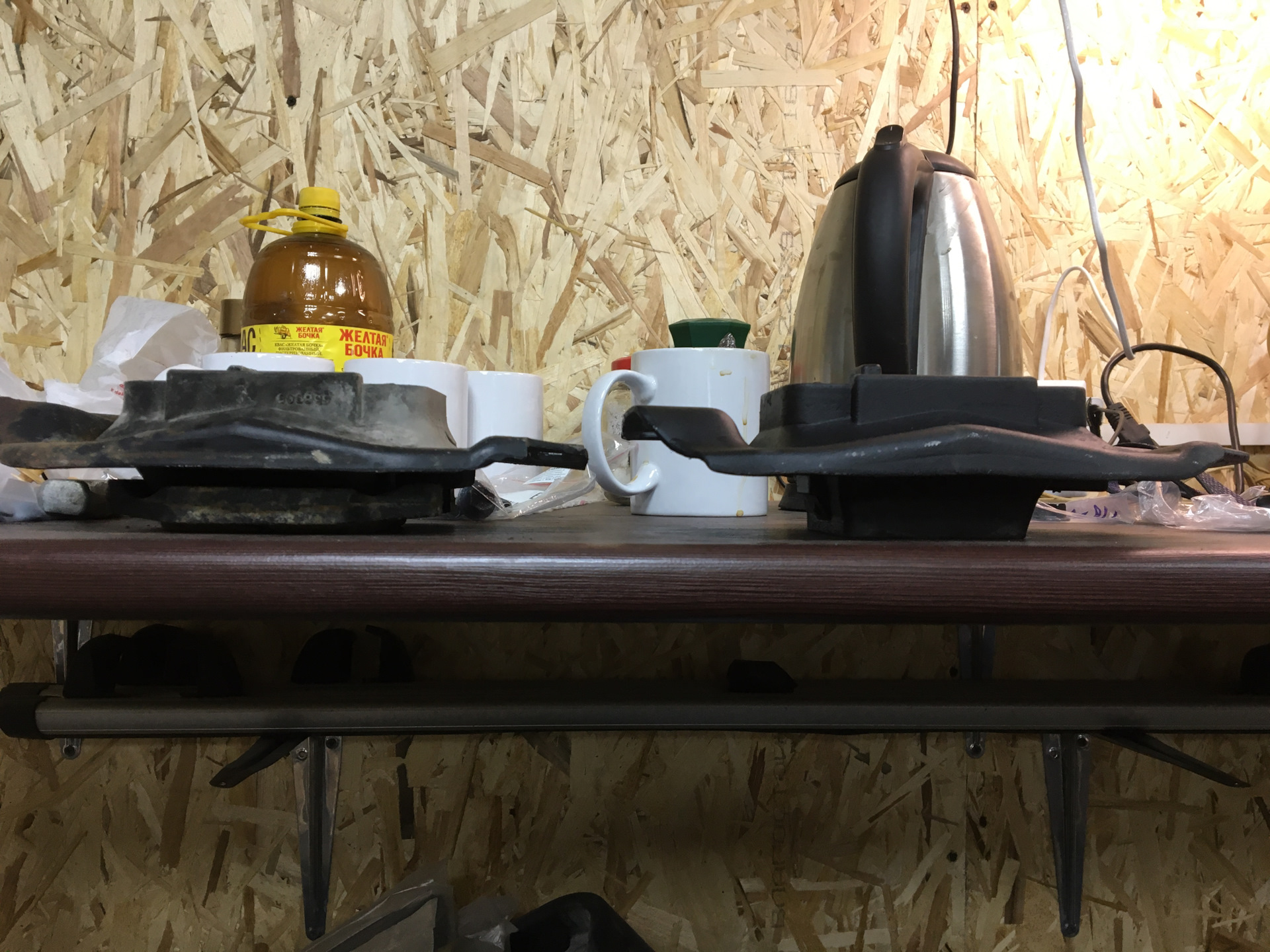

Когда двигатель был в пути, я поторопившись приобрёл вот такую штуку :
Руководствуясь:
При демонтаже ДВС, понял что заказал не то, крепление один в один но упор не подходит к кронштейну + круглая крепится болтом М12, а квадратная М14. Были идеи поменять кронштейн, но не рискнул заниматься этим . Короче, заказал квадратную.
Меня смутило различие с оригинальной подушкой, на новой отсутствовала пластина и не было места крепления для неё.

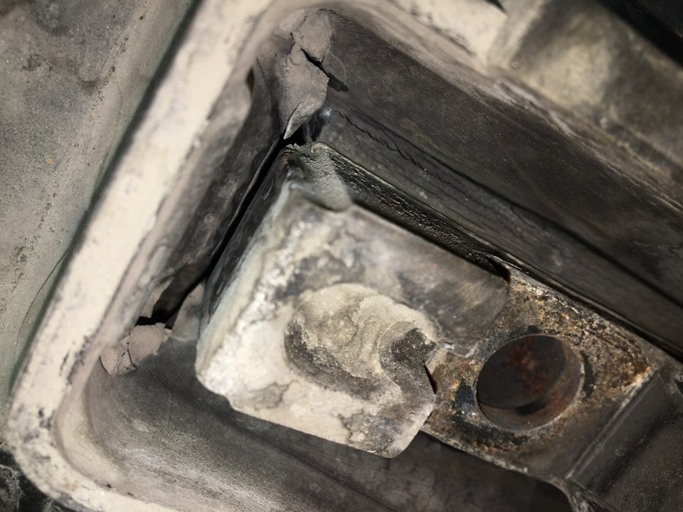

При демонтаже болта притягивающего подушку, посыпалась резьба кронштейна … вероятно это мой косяк, когда ставил двигатель торопился, и не обеспечил соосность крепления .
Расстроился конечно, думал заказывать б/у деталь, но показав хорошему приятелю и токарю по совместительству решили изготовить Т — образную втулку и запрессовать на локтайт :)

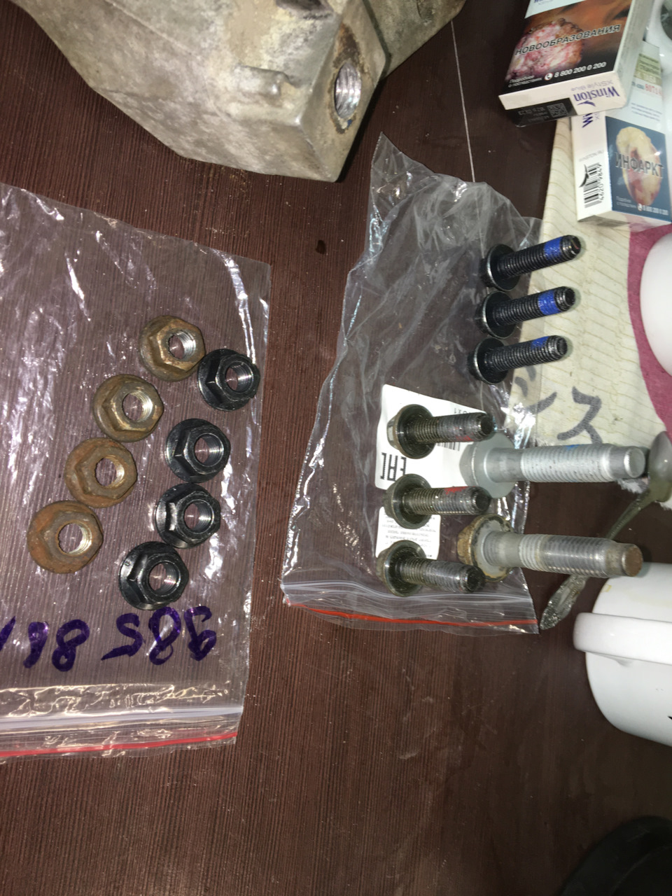

Предусмотрительно заранее были заказаны все болты и гайки касающиеся этого дела.

Ну и бонусом, почему нужно обязательно менять болты с доворотом на угол :

Опора двигателя Арт. 62436498 Pro Parts Sweden Ab ( та что купил зря ) — 8319 руб.
Опора двигателя Арт. M8080253 Marshall ( та что подошла ) — 2879 руб.

Подушку нужно подбирать по номеру шасси. Круглая — номер шасси начиная с 190211, квадратная до. У тебя, исходя из VINа написанного на ДВС, номер шасси — 041596, соответственно вывод — подушка квадратная. У себя надо тоже менять, вибрация уже надоела.
Спасибо за информацию! Причём я видел где-то на просторах что по номеру шасси, но как то пропустил этот момент
Хоть подушки с виду разные, они взаимозаменяемые. Я у себя менял круглую на прямоугольную без переделок.
Я долго вертел её в руках, ничего не придумал … сам по себе упор другой, да и штатный болт М14 который никак не залезет в отверстие М12 в моем случае. Короче если у вас по заводу стояла круглая, то можно поставить квадратную, если на оборот ( как у меня ) то никак.
