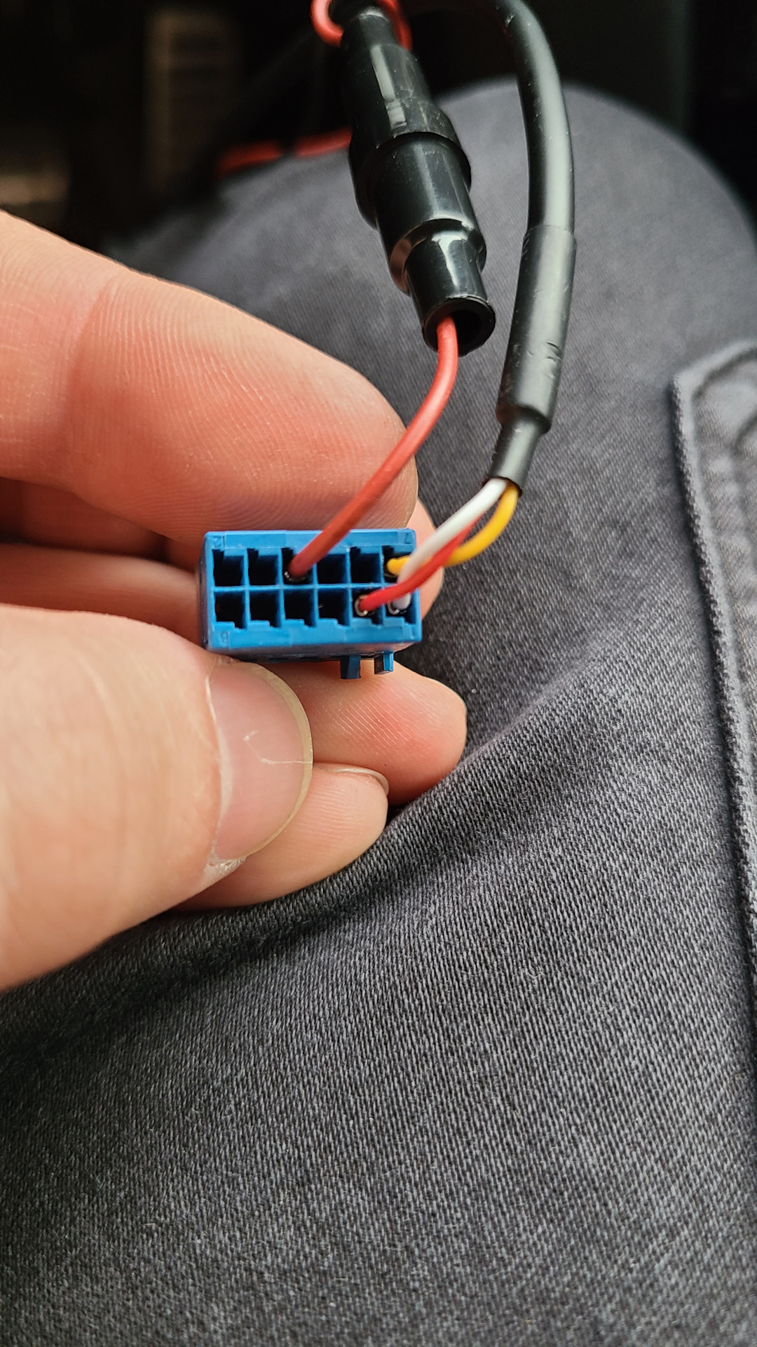

Любители послушать музыку с телефона меня поймут, как иногда напрягает провод AUXa, во мне волнуется перфекционист, когда в салоне висит или лежит где то лишняя вещь, будь это провод или что то ещё.
За неимением штатного Bluetooth, и нежелания дооснощать оригигальным блоком Bluetooth из-за цены, головное устройство Bolero теперь обзавелась Bluetooth через AUX, или прявильнее сказать вместо AUX😅
Ещё в январе этого года, я заказал на AliExpress данный модуль Bluetooth подключаемый взамен штатного AUX.
И только сейчас у меня появилось немного свободного времени посидеть и повозиться с автомобилем.
Ну что начнем с ссылки на модуль Bluetooth с АлиЭкспресс.
Далее снятие рамки магнитолы и блока климата.
Для этого берём пластиковую лопатку, и начинаем поддевать аккуратно рамку, стрелочками показал где лично я отщелкивал и в каком порядке.
Далее, нужно снять лицевую панель магнитолы, показал стрелками где пальцем тянуть, кстати очень легко отщелкивается.
А за лицевой панелью необходимо звёздочкой torx открутить 4 винта,
И следовательно вытасктваем магнитолу…
Дальше отключаем магнитолу, т.е. вынимаем разьем, и в нем находим маленький разъем голубого (синий) цвета. Вынимаем из Quad lock синий разъем отвечающий за aux.
Собственно мы разобрали всё. На это ушло где то минут 10.
Далее берем разъем у китайского модуля, и разбираем его, белая састь нам не нужна, она не лезет ни куда, а чёрная часть не встаёт вместо синего, т.к. размер китайского разъема меньше, но можно выйти из ситуации, просто подключить к магнитоле, и этот разъем ни куда не денется.</i>
Собственно что я и сделал.
Куда я подключил "+" и "-"
"+" Я подключил в штатное место, через пин для CD ченджера.
"-" Я взял с общей массы
PS.: Естественно всё подключаем на свой страх и риск, ведь это Китай, и он ни когда не станет оригиналом.
Всё работает, подключается.

Всем привет сделал так же, только почему то у меня нет плюса на этом пине а есть наверху над ним, скажите а он потом сам выключается или нет аккумулятор не разрядить?
Здравствуйте, точно не могу сказать, может быть есть какие то отличия, опытным путем только узнать. Попробуйте подключить или измерить мультиметром напряжение того плюса про который вы говорите, и подождать 10-15 минут (пока не отключится бортовая сеть) не помню точное время уже, если питание пропадет значит выключится и все будет нормально
Проверил не пропадает постоянный плюс там, ладно придётся с бордачка взять
Какой пин для плюса брали? Или как подключали?
Я же фотографию приложил, где отмечены "плюс" и "минус"🤔
Я имел ввиду, вы отдельный пин(устанавливали отдельно) делали или к проводу приматывали?
Аа, не правильно понял значит, ПЛЮС через новый пин, а МИНУС пришлось аккуратно врезаться
А что за пин? Где купить?
У меня были в гараже, покупал очень давно в радиодело, какие именно не могу сказать
Как качество звука?
Фона нет чему я очень был рад, запоздания звука нет(от нажатия "play" на телефоне до начала звука в динамиках), по качеству звука разницы на любой громкости с AUX тоже нет, по крайней мере я не услышал

Интересно конечно, а потом код магнитола не будет просить?
У меня просил, но я проигнорил, и он сам включился, без кода👍
Понятно, буду знать.

Дело не в китайцах, а в разных версиях разъемов квадлок на ВАГе в зависимости от года выпуска.
С микрофоном такая же история.
Поэтому проще перепиновать родной синий разъем.
Ну а так работает и ладно, но чудес от нее ждать не приходится.

Подключил по вашим записям, а не работает. Индикатор у блютуза не горит и не моргает.
А если просто подать питание на него?
Попробую завтра. 12В как я понимаю много, 3,6…6В в должно хватить.
abpspb
Проверил. Если питание подать напрямую, то работает.
Тогда нужно проверить питание на клемме магнитолы, к которой подключались.
Это уже сложнее, место мало там.
