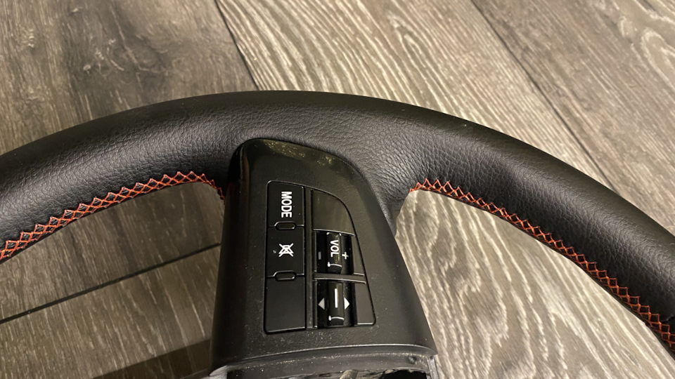

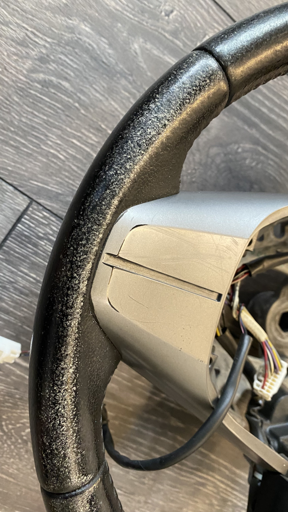

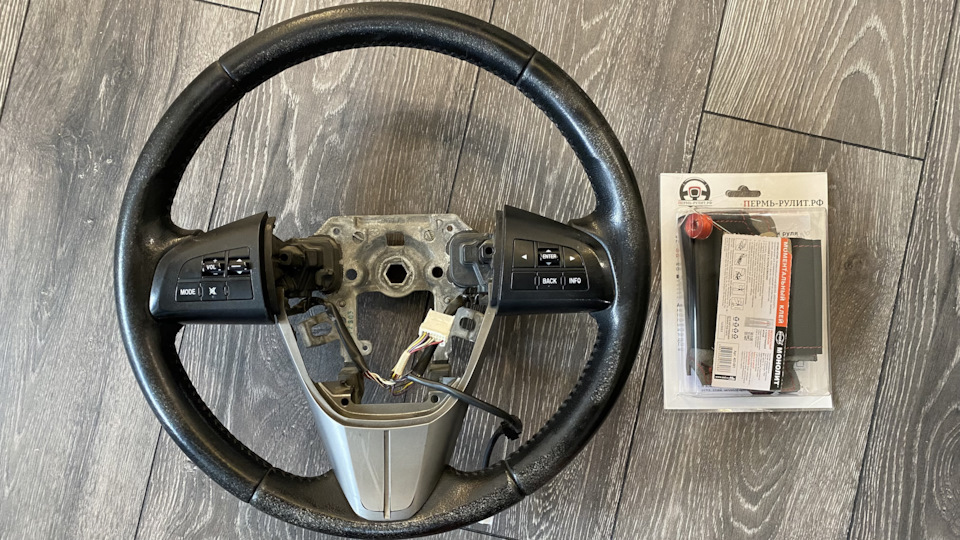

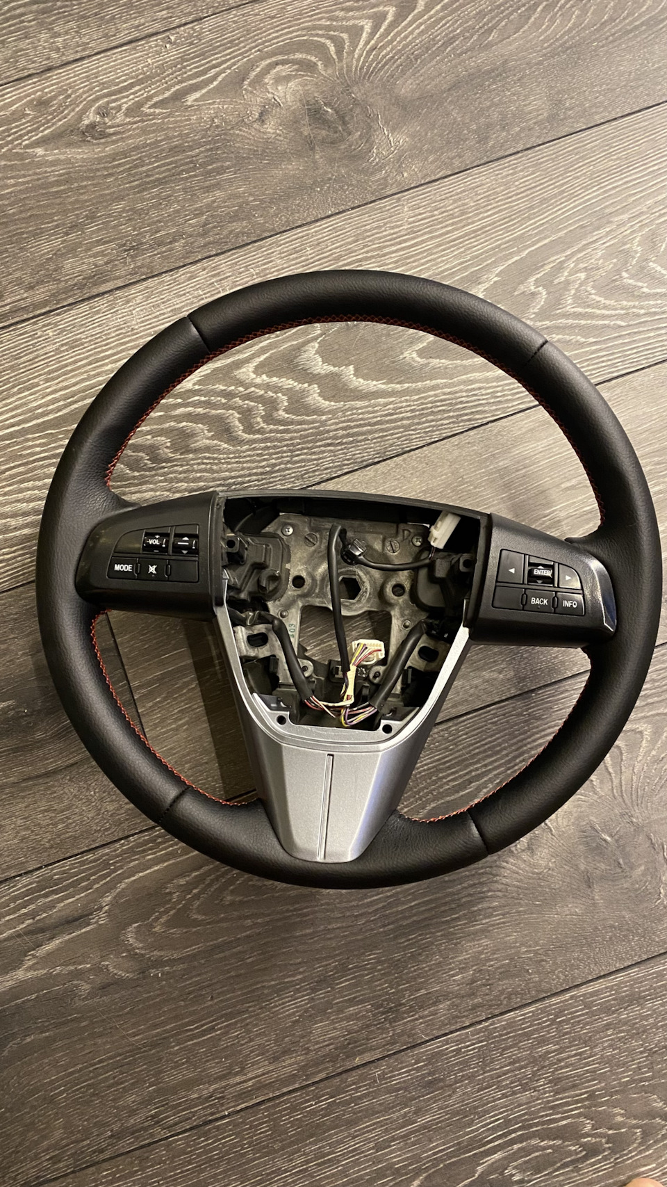

Вот и дошли руки мои и до руля. Все владельцы Mazda сталкиваются с состоянием руля и всяческими способами пытаются решить эту проблему. Я для себя выбрал путь самому перетянуть в оплётку от перьмь-рулит.рф выбрал с красной ниткой.
Могу сказать что цена в районе 1200₽ была и качество материала очень приятная. Предварительно посмотрел видео как да что, на самом деле все не так уж и сложна вся эта процедура, как казалось. Главное сильно не спешить и всё получится. Описывать уж не буду как снимать руль и т.д. Материала везде полным полно и прилагается инструкция с оплёткой прям очень детальная от и до.
Это творческая работа и нужно на все время часа три, не спеша.

Добрый день! Руль стал тоньше чем сток?
Привет👋 да нет, таким же и остался.
Искал как раз кожу без перфорации. Нашел эту оплетку, той же фирмы что и у тебя на озоне за 915. Твой результат лучше всех отзывов! Отлично вышло
Да самому очень нравиться))) а цена очень хорошая👍👍👍
Старую кожу снимал?
Да, иначе швы не сойдутся и толстый руль будет как на иккарусе))))
Тогда это хорошая оплётка!

Старую кожу снимал?

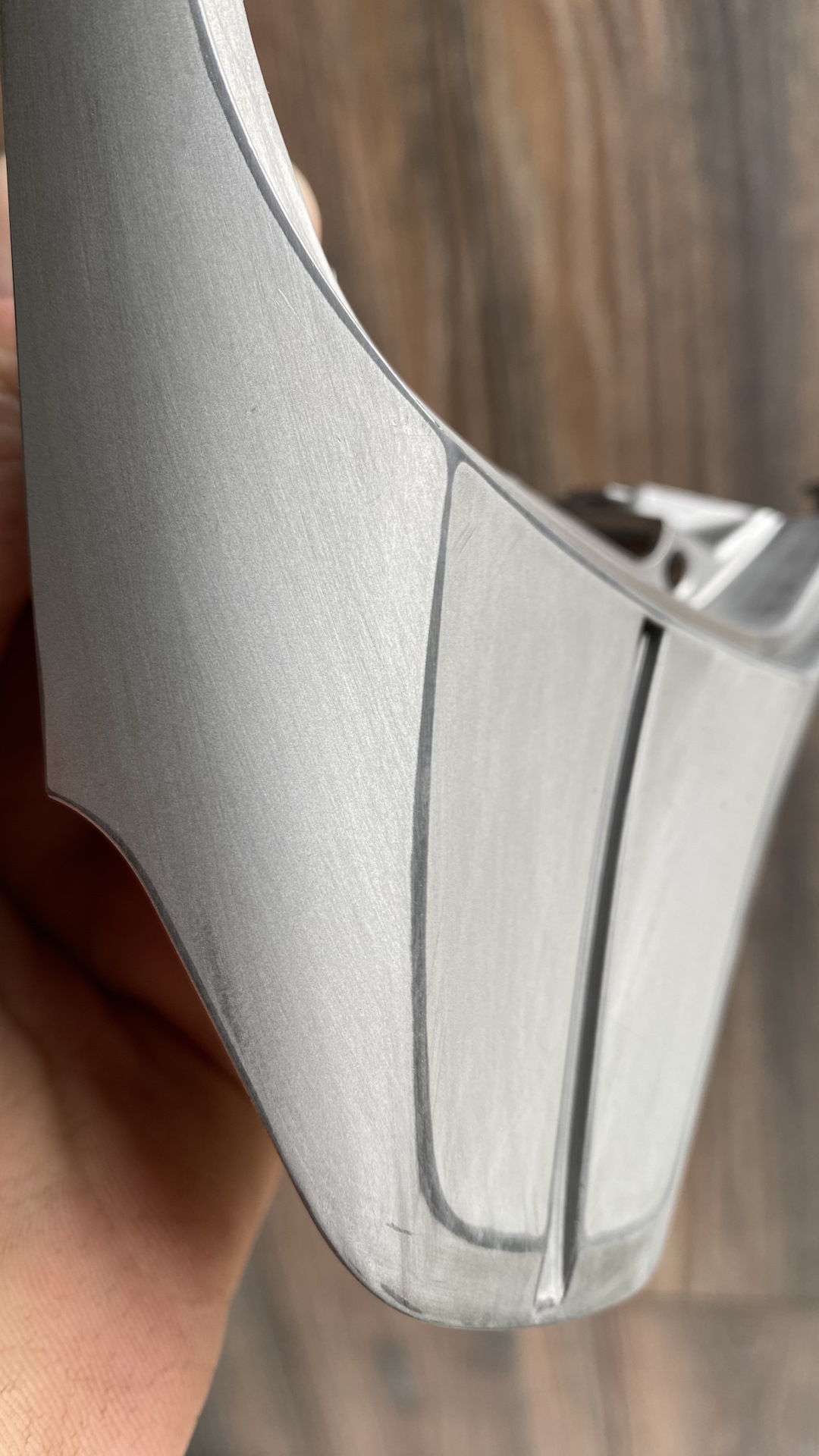

Старую кожу снимать дело 5 минут, а места где она была проклеена наждачкой пройти снять старые остатки клея.

Тоже купил новую кожу, руль зачухан просто капец.
Результат вообще огонь)
Вот это результат
Присоединяюсь)))) Огонь получилось… Ещё и своими руками👍👍👍

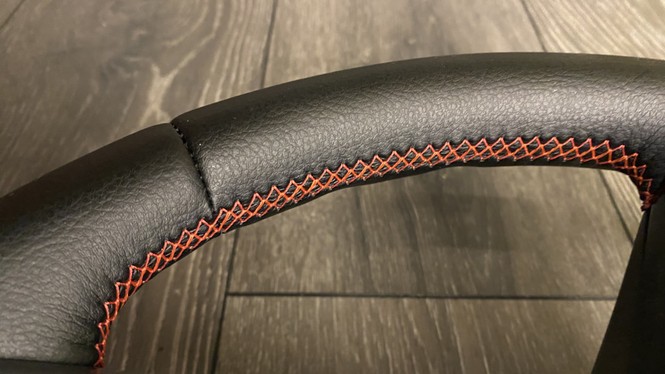

Классно! Проклеивал или она сам так плотно прилегает?
Она и сама плотно прилегает но и чутка проклеил, в комплекте идет супер-клей и в инструкции написано и показано где проклеивать нужно.

Хорошо получилось. Говоришь в первый раз делал? С трудом верится…🤔🤔🤔
Первый раз, смысл мне обманывать?🤷♂️

Вот инструкция поэтапная и детальная, в комплекте шла и ещё видео смотрел, вот и получился результат
