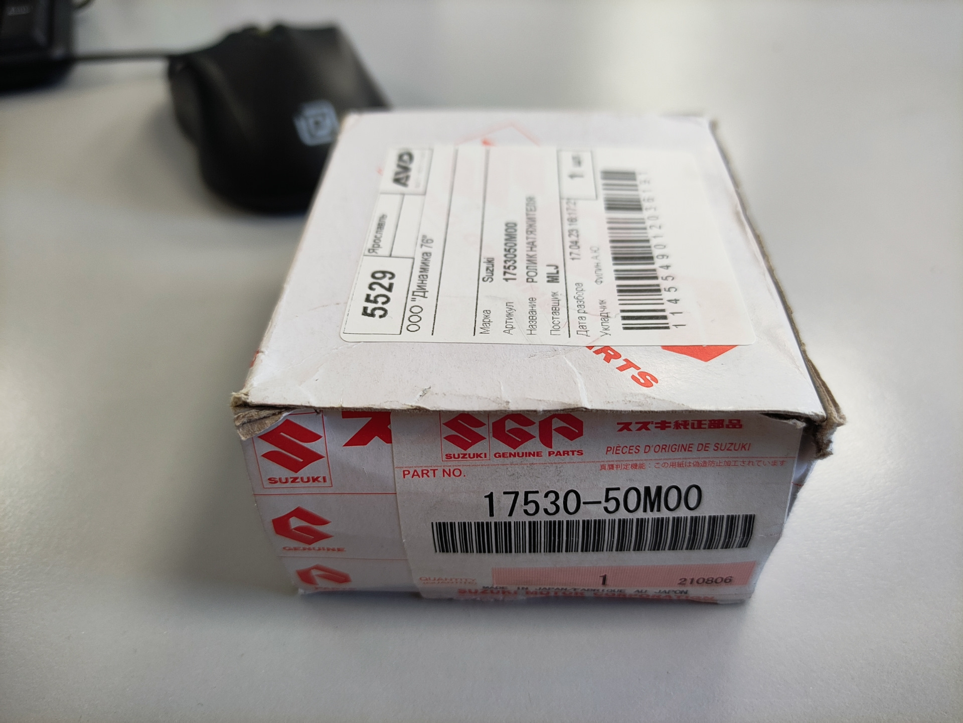

Запчасти на фото: 1753050M00, H8083

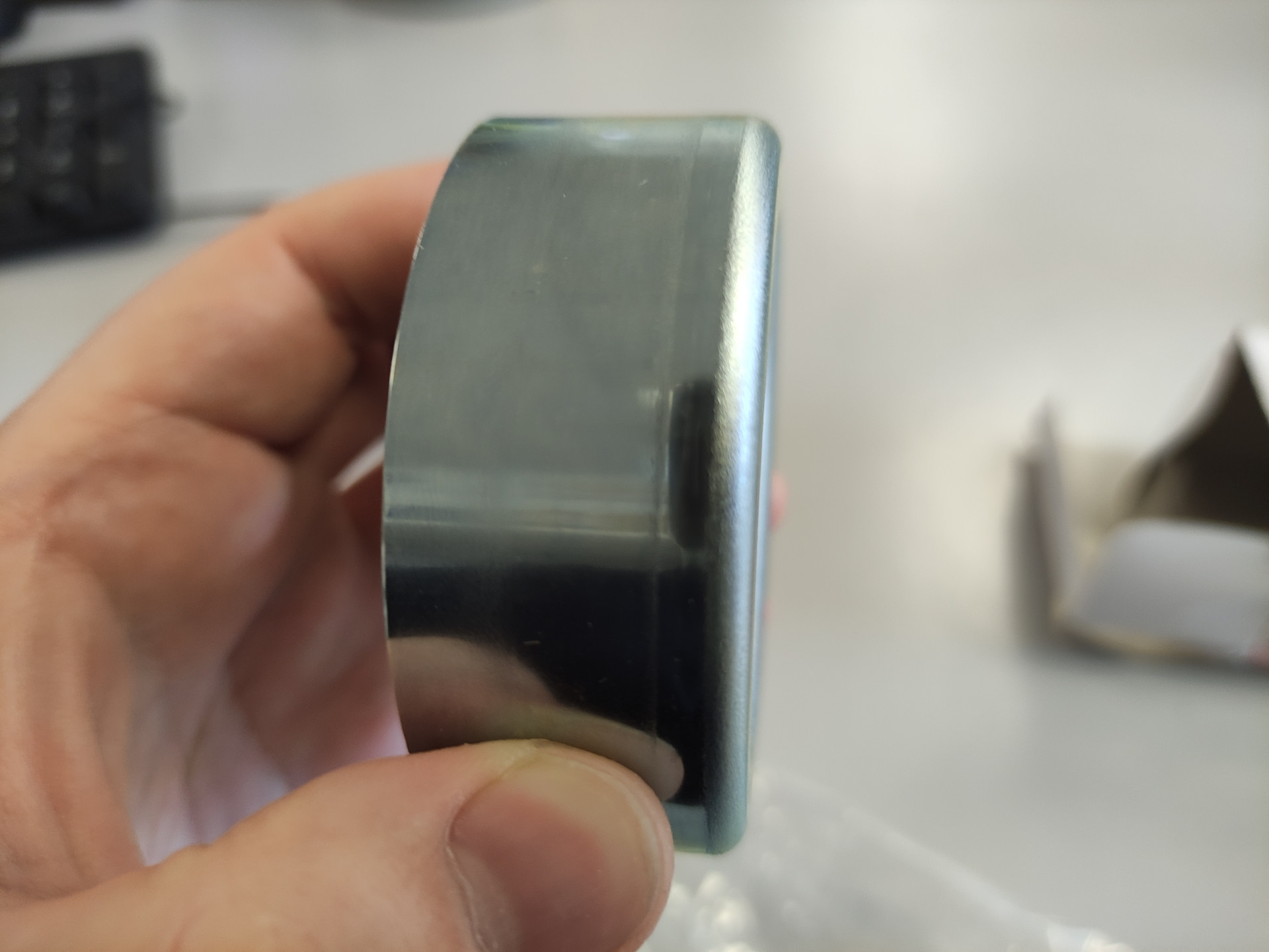

Достали разные звуки из под капота при небольшой нагрузке и при прогреве. Путем нехитрых манипуляций был приговорен ролик натяжной.
Ролик был куплен Оригинал, новый от Сузуки Wagon R. Ролик чуть уже родного, но хуже от этого не будет. И был куплен натяжной болт размерами М8х46.
Шуршание ушло, но не до конца, осталось еле еле заметное на некоторых диапазонах, звук похож как на звон клапанов… Ищем дальше))))
