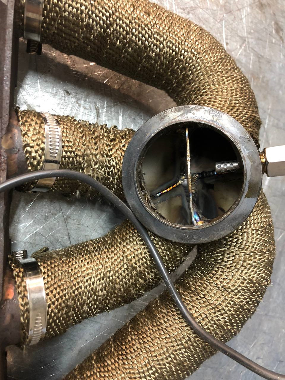

АЕМ ЕГТ

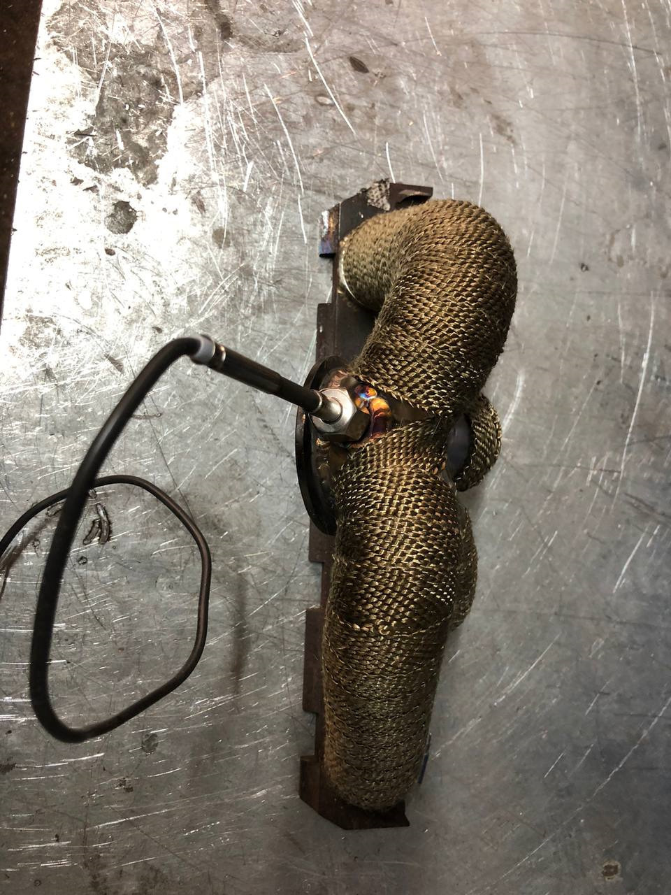

Все годы, что я настраиваю машины, считаю что без показаний с сенсора ЕГТ не стоит близко подходить к настройке мощных машин. Знать температуру выхлопных газов критически важно.
В R-ку был установлен сенсор АЕМ (да стоит дорого, но возможно у него лучшее быстродействие).
Для установки надо демонтировать впускной коллектор и внедрить сенсор:
Так как у меня был сделан 1.5 скролл коллектор, т.е. разделение идёт до входа в турбину (такое дает лучший спул ведра), то сенсор был установлен в 1-4 раннеры. По уму врезать конечно было два.

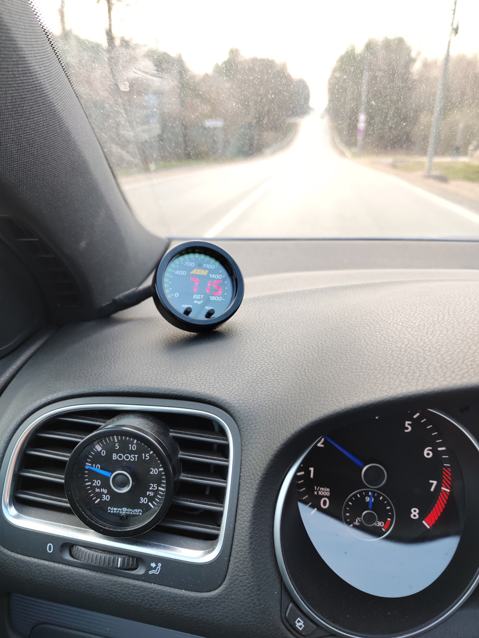

Ну и сам показометр. Дикость в том, что в комплекте за 30+ тр отсутствует держатель для будильника. Но это было пофиксено чуть позже.

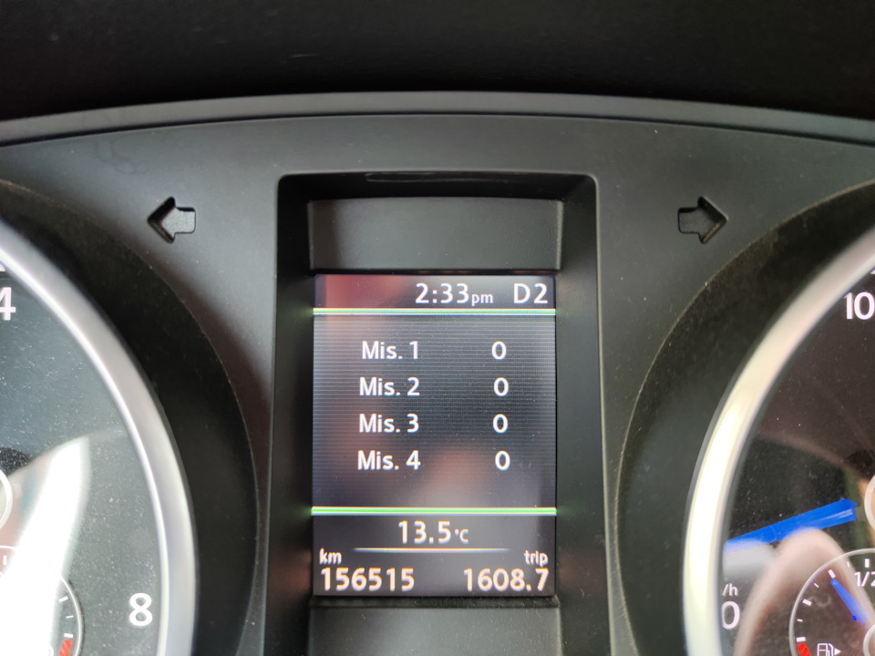

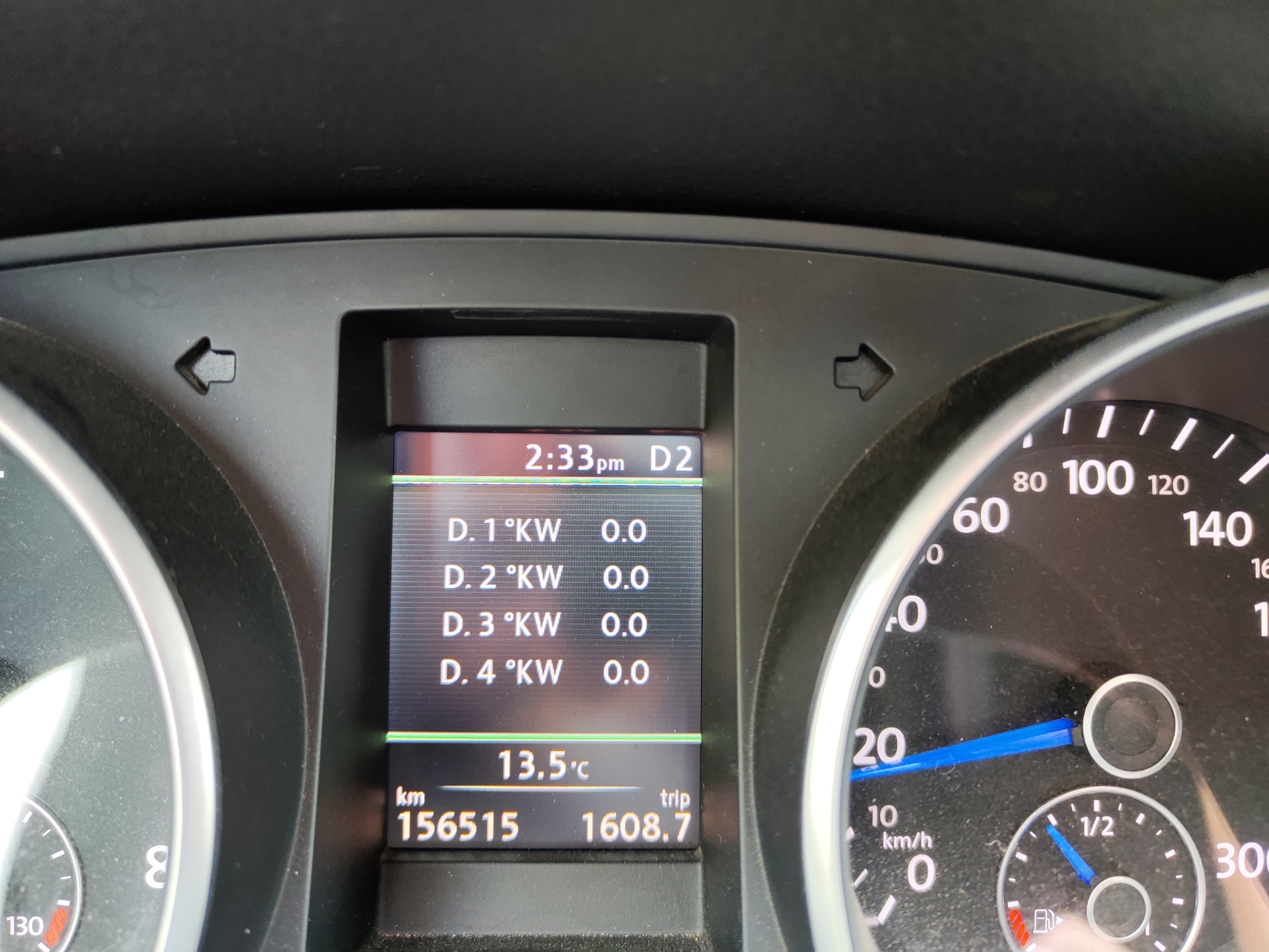

С машиной в придачу мне достался снятый Polar Fis Advanced. Просто великолепная и крайне полезная штука для любого ваговода.

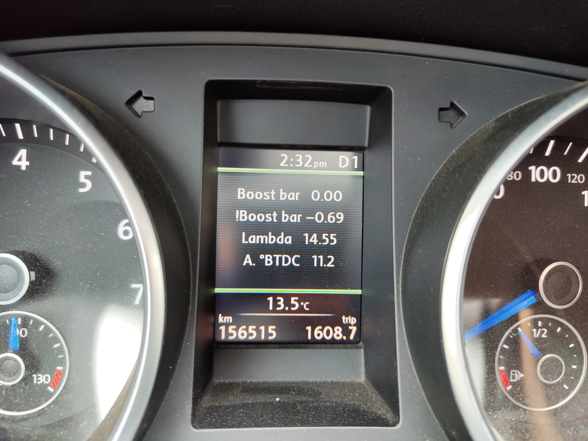

Оно выводит показания с мозгов на центральный экран, по сути все что есть в том же "Васе диагносте", только на центральном экране.

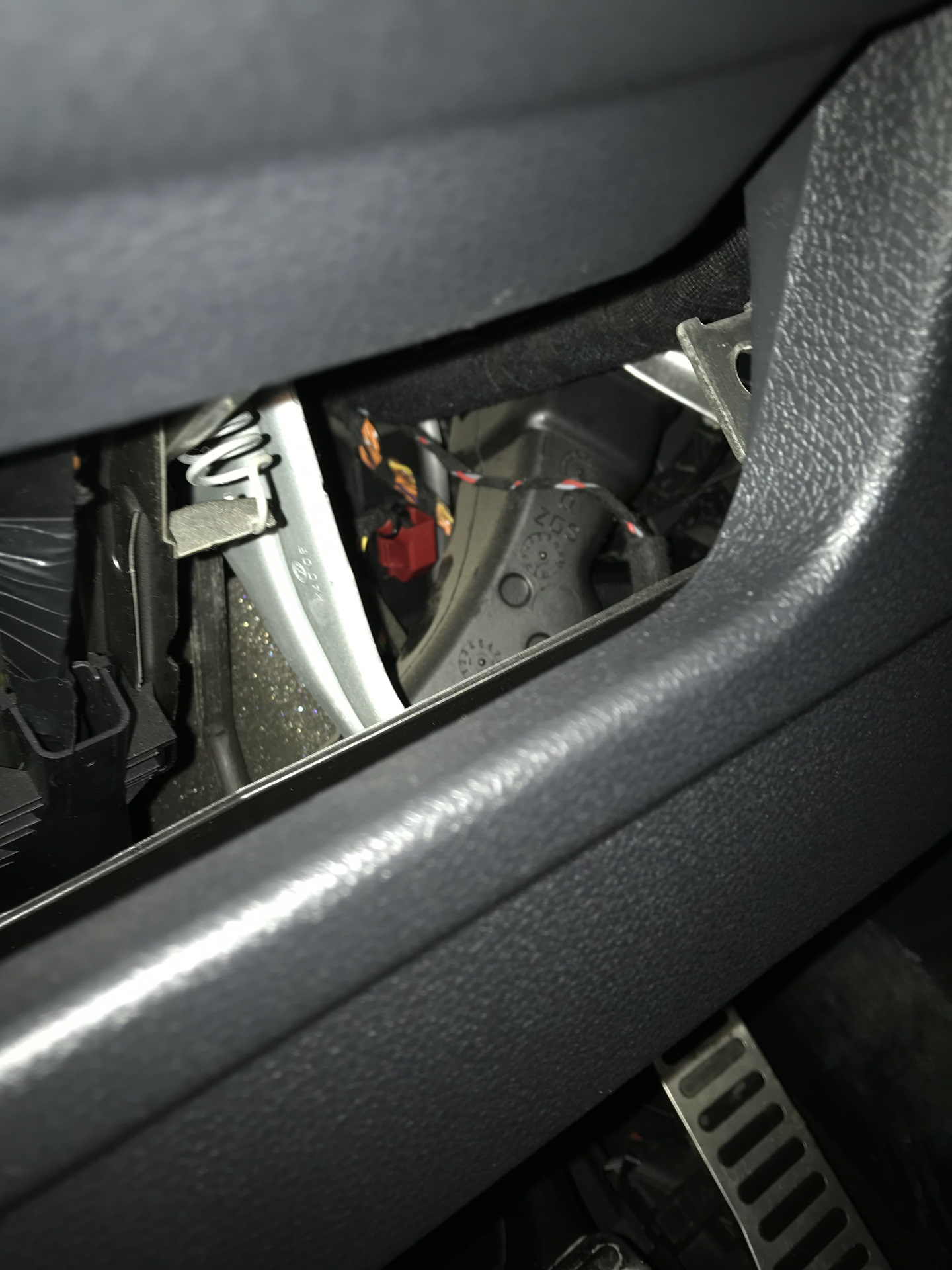

По установке ничего интересного, просто лютая проктология, надо подлезть в щель под рулем ободрав все руки, отщелкнуть с гейтвея разъем, запихнуть туда переходник и в разрез поставить блок Fis.

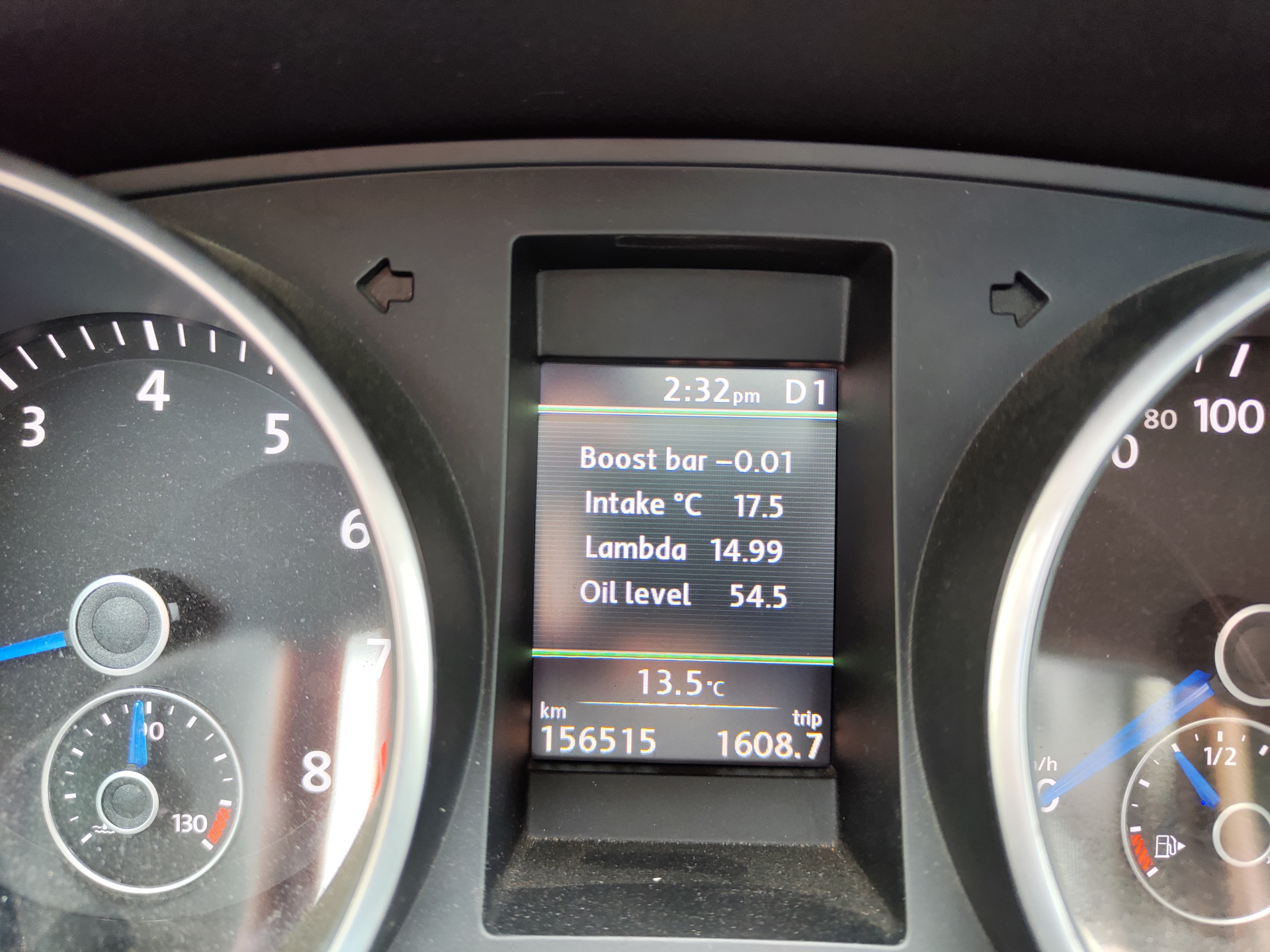

Перед поездкой в Анапу и проведения кое каких работ по машине, мотор решил обоссаться, пофиксили за денб до отъезда, поэтому в дальней поездке крайне нужный мне уровень масла:
Помимо так нужного мне уровня масла, это чудо естественно выводит всем любимые откаты по горшкам:

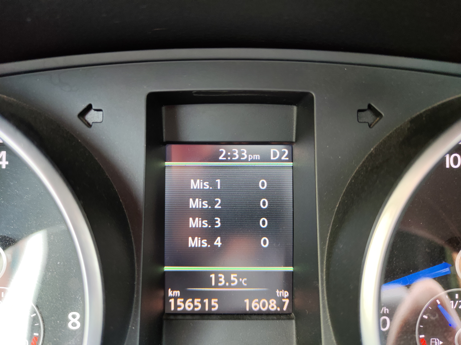

И естественно пропуски зажигания:
В целом очень удобно, не надо таскать с собой ноут и васю, в любой момент после заправки бензом, можно включить экран с откатами по цилиндрам и посмотреть, что же нам залили в мотор.

У сенсора АЕМ EGT два провода — белый и серый, какой из них земля? А по какому сигнал идет?
Понятия не имею. Открой мануал да посмотри. Кто ж по памяти то помнит.
Так вот в том-то и беда, весь мануал проштудировал, скачал с их сайта оригинальный мануал, а про назначение проводов на сенсоре не слова. еще блин и фишка, которая приемная к сенсору идет имеет зеленый и черный провод, а у сенсора фишка не собрана и провода белый и серый
Я не помню
Прозвонил контакты сенсора, ни один на корпус не замыкает. мистика блин. а между собой дают определенное сопротивление
Yaro
На приемной фишке в мануале указано : зеленый — сигнал, черный — земля. а вот на сенсоре нет

По датчикам ничего не надо выдумывать. Ставишь 4х барный стоковый с дизеля, на него есть описание
Ключевое слово ставишь. У меня стоих 3х барный. Корячить куда то ещё один желания нет.
Ну так некоторые мозги и так в диагностику выводят напряжение датчика или уже обработанное значение.
Проблема в том что практически все тюнеры ограничивают отображение буста выше 2550. Дальше только будильником или напрямую с датчика.
Это не тюнеры делают. У боша в мозгах наддув это 1байтная величина. Давление хранится в килопаскалях. Максимальное значение в десятичной системе 255 кПа. Именно по этому мозги не видят буст выше 1.55 бара.
Вон оказывается в чем дело, не знал, спасибо за пояснение. Но сути не меняет, с мозгов эту информацию ни в одном из режимов полара я получить не смог.
Минифис привяжем к датчику и откалибруем. Второй ставить не вижу смысла.
А чё там калибровать. Всего 2 величины. Давление на вольт и сдвиг.
Skakyn34
Почему, у меня показывает
А ты выйди на ланч у тебя значение правильное? У меня либо ахинею показывает, либо до 2550
Я до сих пор лаунч не прописал, у меня ж r36 дсг.
Yaro
Верхнее точно запрос. А второе видимо с датчика. Ахинея будет если поставить большой мап и его перекалибровать под максимум 1.55. Придется постоянно в голове поправки вводить.
У нас по заводу датчик 3х барный в отличии от остальных, где 2.5 стоит. Запрос нижний кстати. Так что свои 1.55 он показывает.
