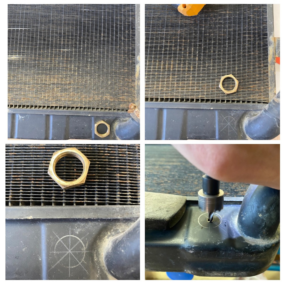

Ещё одним огромным минусом было отсутствие в радиаторе отверстия под датчик температуры…
Поехал я смотреть по магазинам гайку для датчика температуры, но мои поиски не увенчались успехом…
Потом вспомнив что на работе есть Четвёрка карбовая, полез выжигать с радиатора гайку от датчика температуры, к моему счастью гайка в радиаторе оказалась латунная, а латунь с латунью паяется очень замечательно!
Теперь можно сверлить радиатор, под датчик температуры!
Прикладываем нашу гайку, размечаем, выводим центр, и слегка керним, чтобы в нашей коронке сверло ни куда не ушло…
Мы сверлили с пылесосом, чтобы стружка как можно меньше попадала в радиатор, сверлим аккуратно и не спеша!
Просверлив, прикладываем гайку и зачищаем место под будущую пайку!
Накрутив датчик в гайку, вставляем в радик и смотрим чтобы ничего не цепляло!
Накладываем припой четко по кругу, чтобы потом сверху положить гайку, проливаем припой кислотой, и кладём гайку, берём две газовые горелки, и аккуратно прогреваем радиатор и гайку, после чего она благополучно опустилась на радиатор, и обволоклась припоем, как с наружи, так и чуть чуть изнутри.
