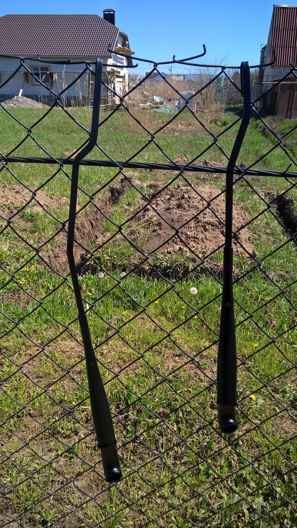

Устранена еще одна проблема калинки, это иногда работающие дворники. Что крайне доставало, пара капель упала на стекло, при езде раздражают, приходилось с тряпочкой выходить, протирать стекло. Итак, полезли разбирать… Для начала снимаем дворники, и пластиковую херню под ними, крепится она на шурупы под шестигранник, шестигранника под рукой не оказалось, однако нашел потрясный инструмент, который замечательно их открутил
далее снимаем моторчик и трапецию, крепится это все на трех болтах на 10, отсоеденяем провода и вытаскиваем все в сборе. Далее вычищаем все что накопилось в этой нише
