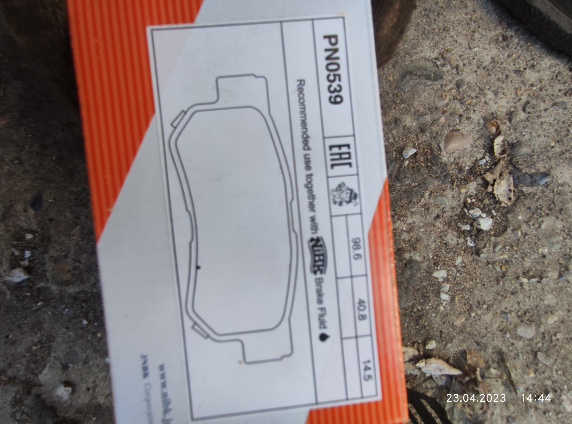

Машина 2006года, купил я её в 2016 и ни разу не менял сзади колодки. Ну и результат такого безразличия это износ тормозных дисков. Раньше я боялся лезть своими руками что-то ремонтировать, сейчас же наоборот, хочется сделать самому. Диски взял MILES K010527, колодки ручника trialli gf0863, колодки тормозные nibk pn0539. С помощью инструкции на д2 всё у меня получилось без всяких проблем. Пружинки снимал и натягивал с помощью первого попавшегося кабеля, а "солдатиков" пассатижами. Я не спешил и справился часа за 3-4, ничего там сложного нету(умеючи можно и за час-полтора уложиться).
Всё подошло. Результатом остался доволен, ничего не скипит, не шоркает. Теперь уж колодки буду менять вовремя))
Запчасти на фото: PN0539
Запчасти на фото: GF0863
