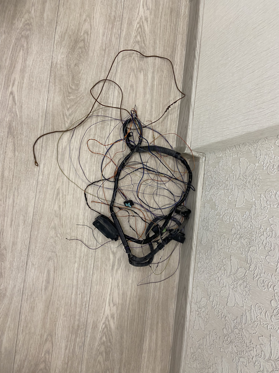

Еще при покупке машины предыдущим хозяином было указано ремонт мехатроника и замену сцепления. Коробка была в аварии были только 2,4,6 и задние передачи. Ремонтировать эту коробку сразу не планировалось, а был задуман свап…
По поводу внедрения полного привода на эти машины инфы куча, повторять скорее всего не буду.
А вот с коробкой… 250 я вообще не хотел, 500 не входила в мой бюджет. Механика?! Да были мысли, но за комплект механики просят очень много денег, плюс новое сцепление и возможно маховик тоже не радовали.
В моей голове всегда были мысли по поводу айсина, на двух тигуана( один дизельный другой бензиновый, которые были у меня) эта коробка меня полностью устраивала.
И вот на Авито как раз было в продаже два комплекта, один не устроил потому что с дизеля. Второй был куплен, но тоже с нюансом -часть запчастей были уже проданы. Коробка с охлаждением, двумя опорами, эбу, стартером, селектором была успешно куплена. Так же чуть ранее была куплена полностью проводка с автоматной октавии, так же можно было купить с тигуана.
Идею с установкой айсина оценили единицы, машин на которых делали подобное нет- пришлось погрузиться в изучение схем и т.д. Один пассат только был с установленной такой же коробкой, владельца к сожалению на драйве нет.
КПП : 09M300036Q
Раздатка: 0AU409053T
Радиатор: 5N0317019C
Эбу: 09G927750PB
Стартер: 02M911021B
Опоры: 3C0199555AE, 3C0199855M
Левый привод: 5N0407761N
Правый привода: 5N0407764J
Жгут проводки: 1Z1971051ND
Гейтвей: 7N0907530AP HH57

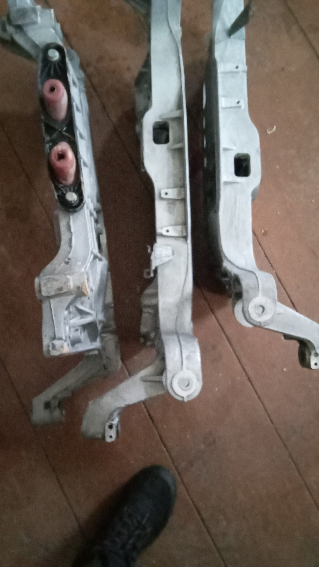

А бывают автомат на шкоде .проводка вобще не нужна .а подрамник разве у вас алюминь ?🤣
Ага бывают, с такой и покупал проводку. Подрамник пока люминь
Что значит пока он и должен быть алюминь просто у некоторых железка
Железный от йети, суперба хочу
Да не хоти купи мои 1шт все резьбы дома )) не биты не сорваны
И не из за резьбы, а из-за рычагов других хочу
Какие там
Да я разве вспомню, два года уже прошло

Проводка ))) у всех одна просто у акпп чуть больше ))
Я прям целый жгут брал и выпиновал себе что нужно было😀
Ну жгут там ток под капотом кан +- ток заходит в салон остальная матня прям под капотом можно было по лонжерону топором рубить и все ))
Еще два провода до селектора
Два провода и в дсг есть вроде
Селектор дсг работает по кану, а автомата напрямую проводом с блоком акпп соединен- вот его в и подкидывал
А халдекс весь жгут вел да
Ага
