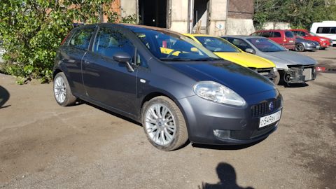

Всем привет! И вот и наш беззубик созрел для появления ESP, описывать процесс установки не буду, уже много об этом сказано. Просто хочется выразить благодарность Константину и Ване из Punto Club Russia, за помощь в этом деле. Сейчас выполнены работы по прокладке проводки и установке датчика и кнопки. Осталось установить сам блок ESP и ЭУР.

А есть лайфхак как установить на Эво хил холдер.а то я очень боюсь что жена всё-таки скатиться этим летом в кого нибудь, когда на каком нибудь подъёме сработает старт стоп, и движок заглохнет, а после того как она уберет ногу с тормоза и переставит на газ, в это время пока одуплиться и раскрутиться стартер, запуститься мотор, и очухается селеспид, того метра, что она откатиться назад, возможно будет не достаточно.тупей систему конечно сложно придумать селек + старт стоп
Можно, конечно. ХиллХолдео — это одна из составляющих ЕСП
Т.е.есп ставишь, и хил холдер появляется?
Да
Надо произучать этот вопрос

Так надо попробовать. Я думаю, что такая ситуация предусмотрена в прошивке — скорее всего старт-стоп не отключит мотор.

Вырубить к чертовой бабушке этот старт стоп))) а есп с хиллхолдером ставить обязательно
А как его вырубить?чтоб при этом каждый раз не приходилось вручную его отключать после запуска, и чтоб он лампочку ошибки не зажигал, с питанием и надписью о том что все пропало старт стоп не работает
Через alfaobd, изменение конфигурации, и найти start stop и сделать в подменю disable, я сразу выкл как купил авто
Интересно, и не ошибок и подводных камней?
Нет, просто он по дефолту выкл и кнопкой на панели вкл наоборот
Странно, а какого года эвик?у меня почему то по дефолту включен.хотя этим летом ещё не разу не срабатывал.
Ну у меня тоже был вкл, я выкл его сам, эвик 12 год, то что он не вкл это вероятно аккум полуживой, у меня при покупке стоял 12 года аккум и старт стоп не работал, иногда горело start stop unavailable, поменял на новый agm и сразу же все заработало
Да Акум то ещё родной стоит.но то что не работает это хорошо, толку от него все равно минимум.он даже когда работал, отключался на 20секунд и потом запускал, хотя стоишь к примеру минуту.с нажатым тормозом без движени.больше вреда особенно с селеспидом
