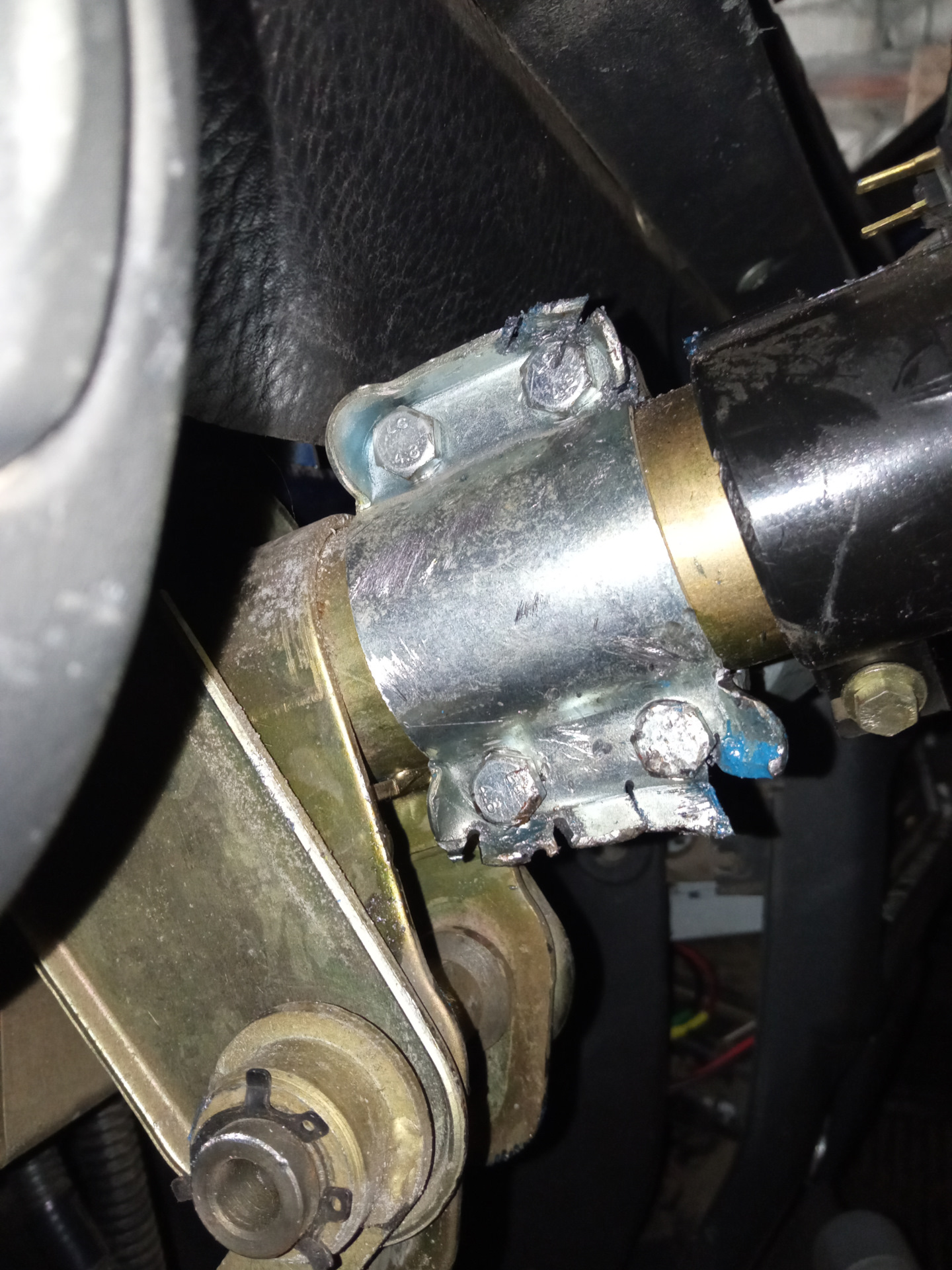

Ехал я в гараж, заехал в магазин за водой. Пытаюсь запустить машину, ключ проворачивается, но реакции 0.
.Потеребив его я смог завести машину, сразу же обнаружил, что сгорел пред(F3). Приехал в гараж и начал снимать замок зажигания. Столкнулся с проблемой снятия.
Думал я как подобраться
Собираем.
Первое время можно ездить!

Предупреждать нужно, что на фото такое жёсткое порно! Молотком и зубилом спокойно всё снимается без раздраконивания скобы, её бы на помойку, тк рёбра жёсткости распилены. Сам попадал в ситуацию, когда нужно срочно снять замок:
www.drive2.ru/l/561071164001092039/
Ну да срывные то зубилом но у него уже менялся замок и тот кто его ставил вкрутил обычные болты
Просто логика забавная) тот кто вкрутил эти болты обходился же без пилы по металлу😀
зубилу всё равно, есть грани или нет, пожалуй, с гранями даже проще

Пробовал зубилом, не получилось. Замок все равно менять буду в ближайшее время.

Я первый раз гравером с отрезным диском делал шлиц и спокойно отвернул шлицевой отверткой без всякого членовредительства. В прошлом году купил аккумуляторную болгарку под 76мм круг — вообще песня. Кучу проблем решает. Стоит копейки — последний раз 1500-2000 вроде стоила. Меня она прям радует в такие моменты.
Да, такая болгарка очень нужная вещь. Если замок снимается с помощью зубила легко и непринуждённо, то рулевую колонку, а она прикручена точно такими же срывными болтами, но стоят они внизу, ещё и вверх ногами, там молотком уже не постучишь. Работал мелкой болгаркой на пневматике, а на батарейках вообще должна быть песня.

А что головкой никак?
Бошка на 10 под маленькую трещетку точно залезла бы ну или на крайний случай забить
А так там срывные болты ну)
Пробовал зубилом, пробовал вбить головку, никак
