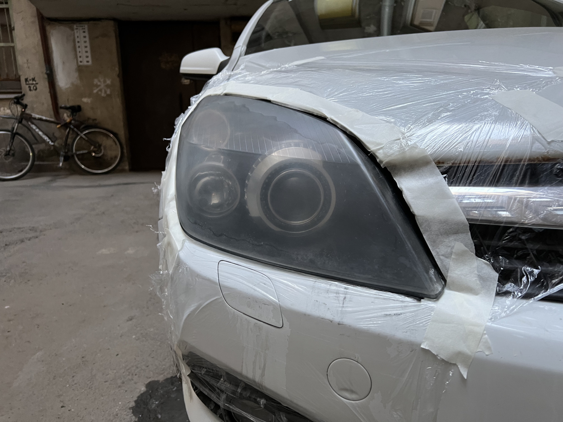

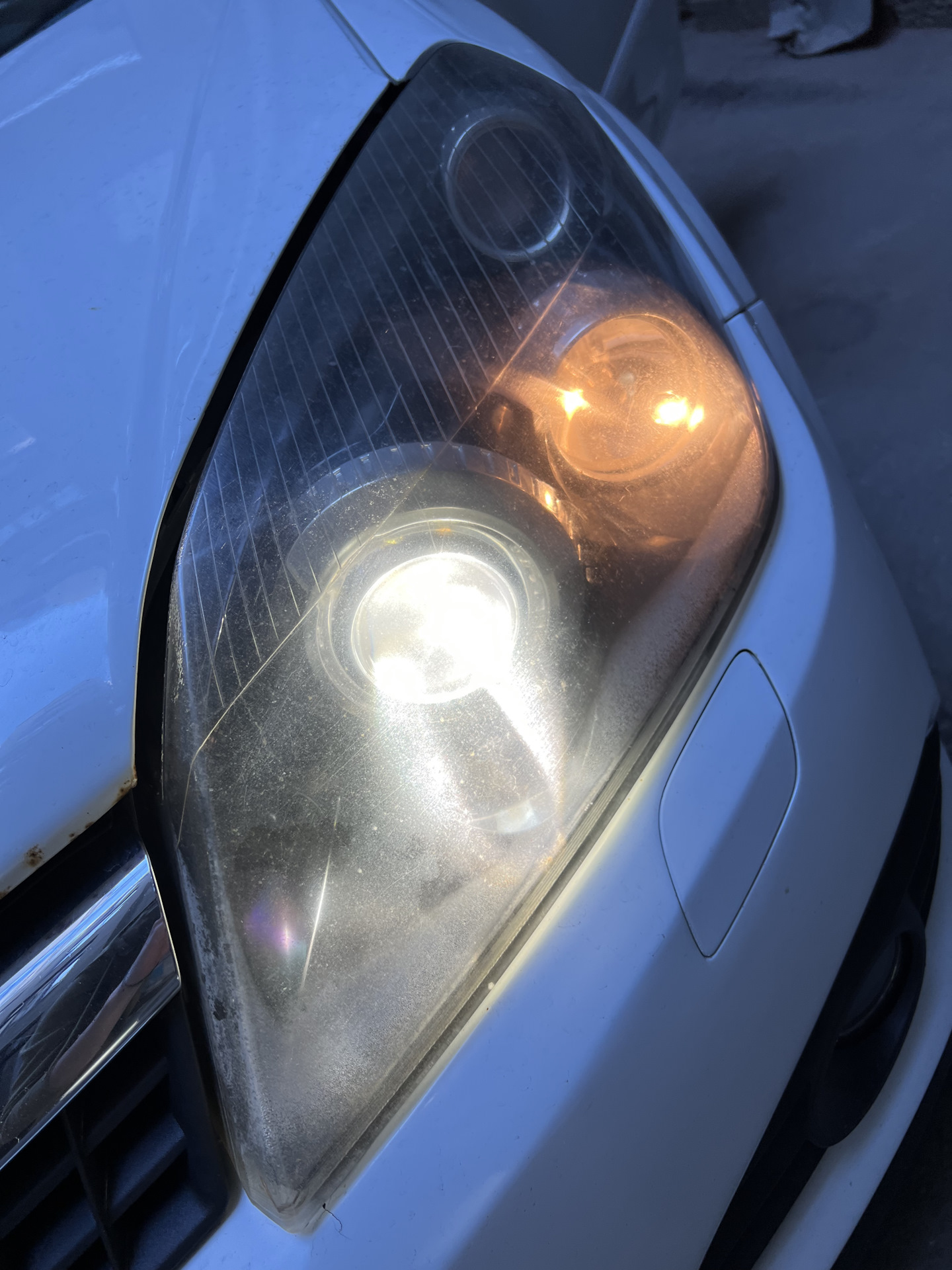

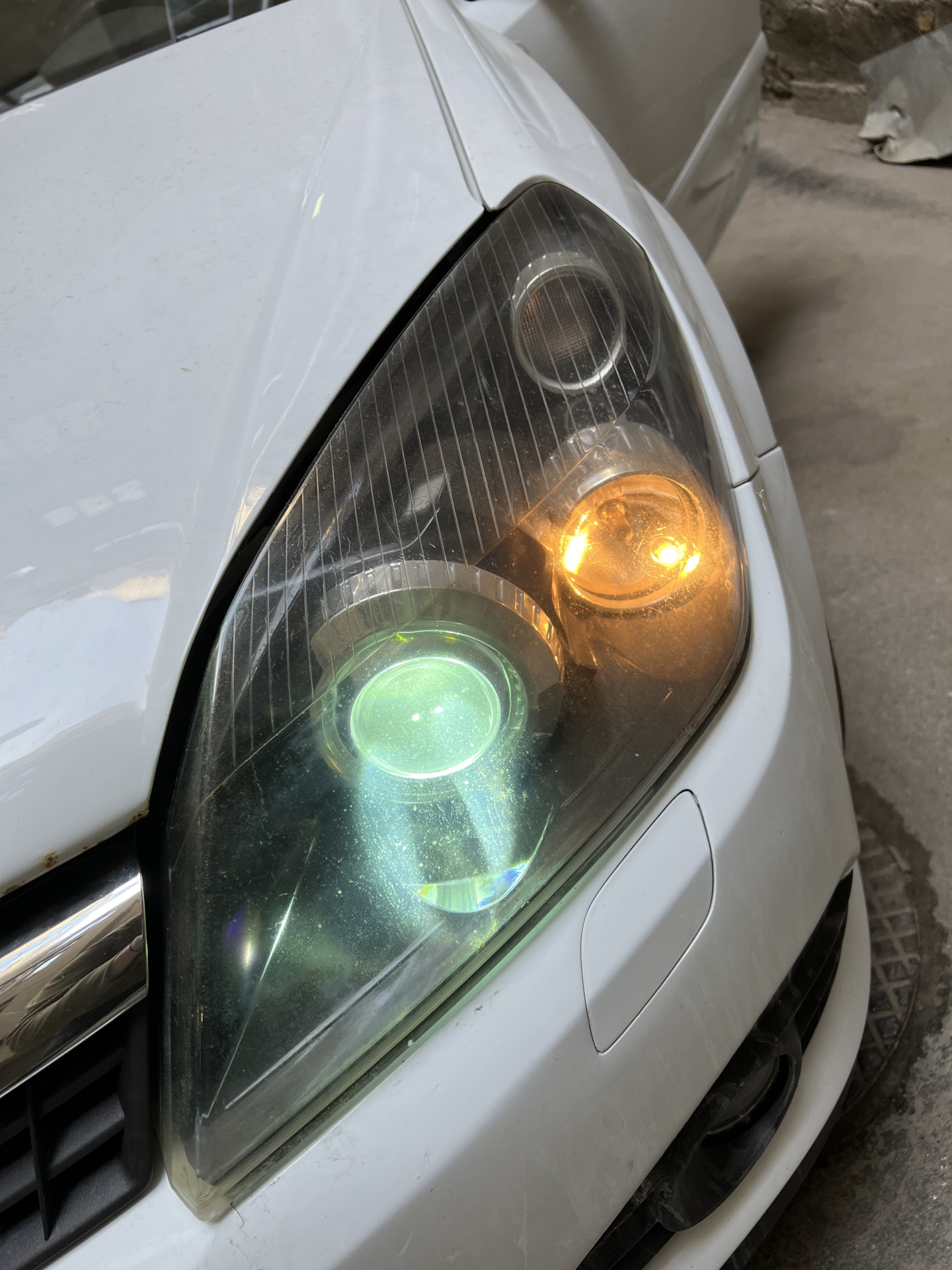

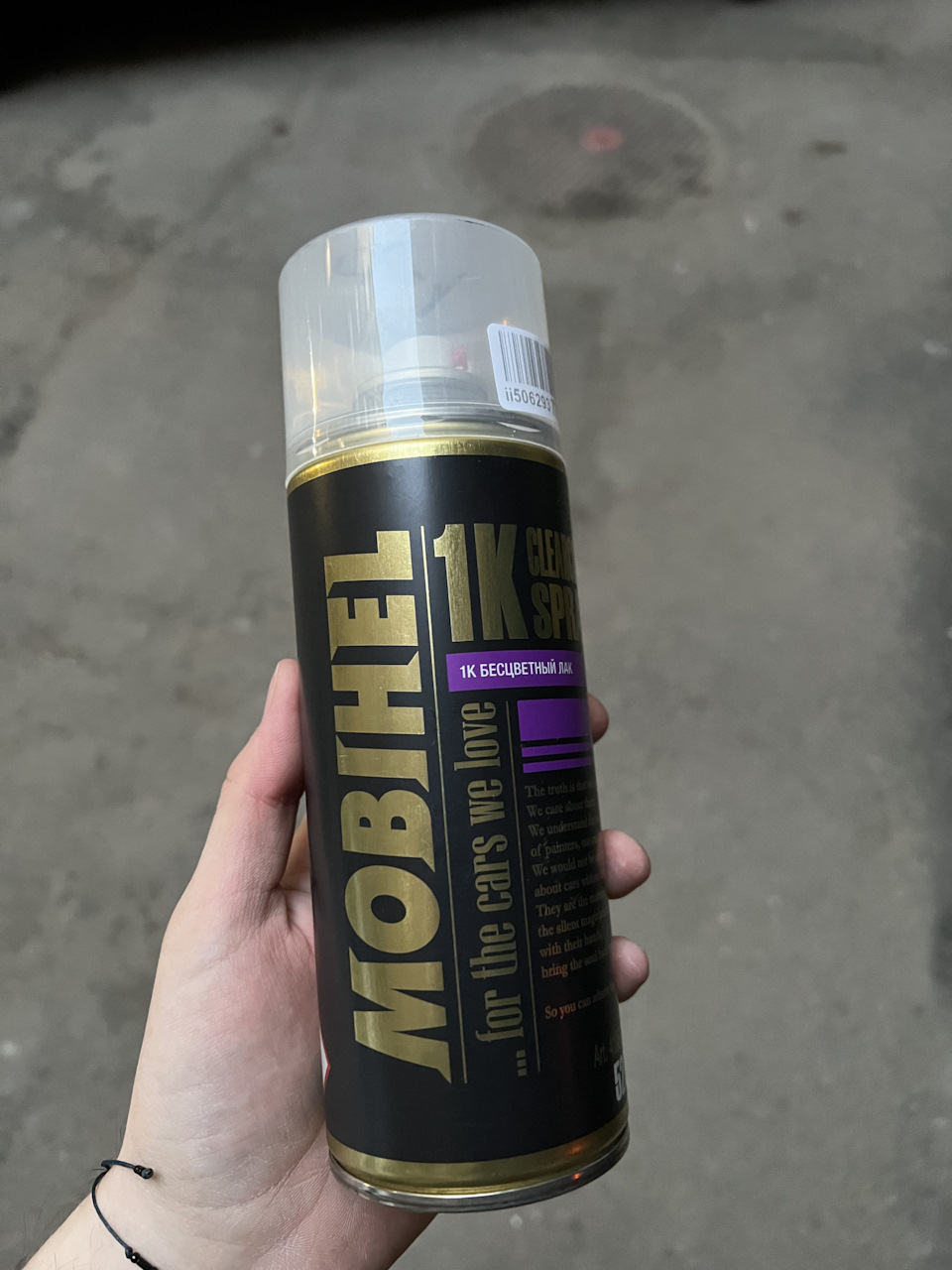

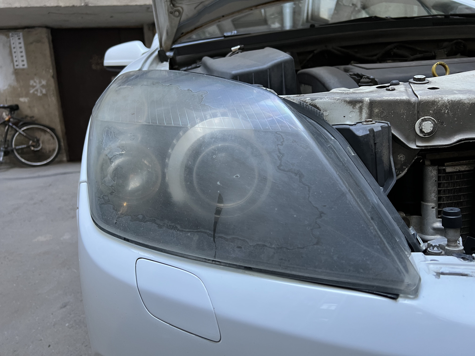

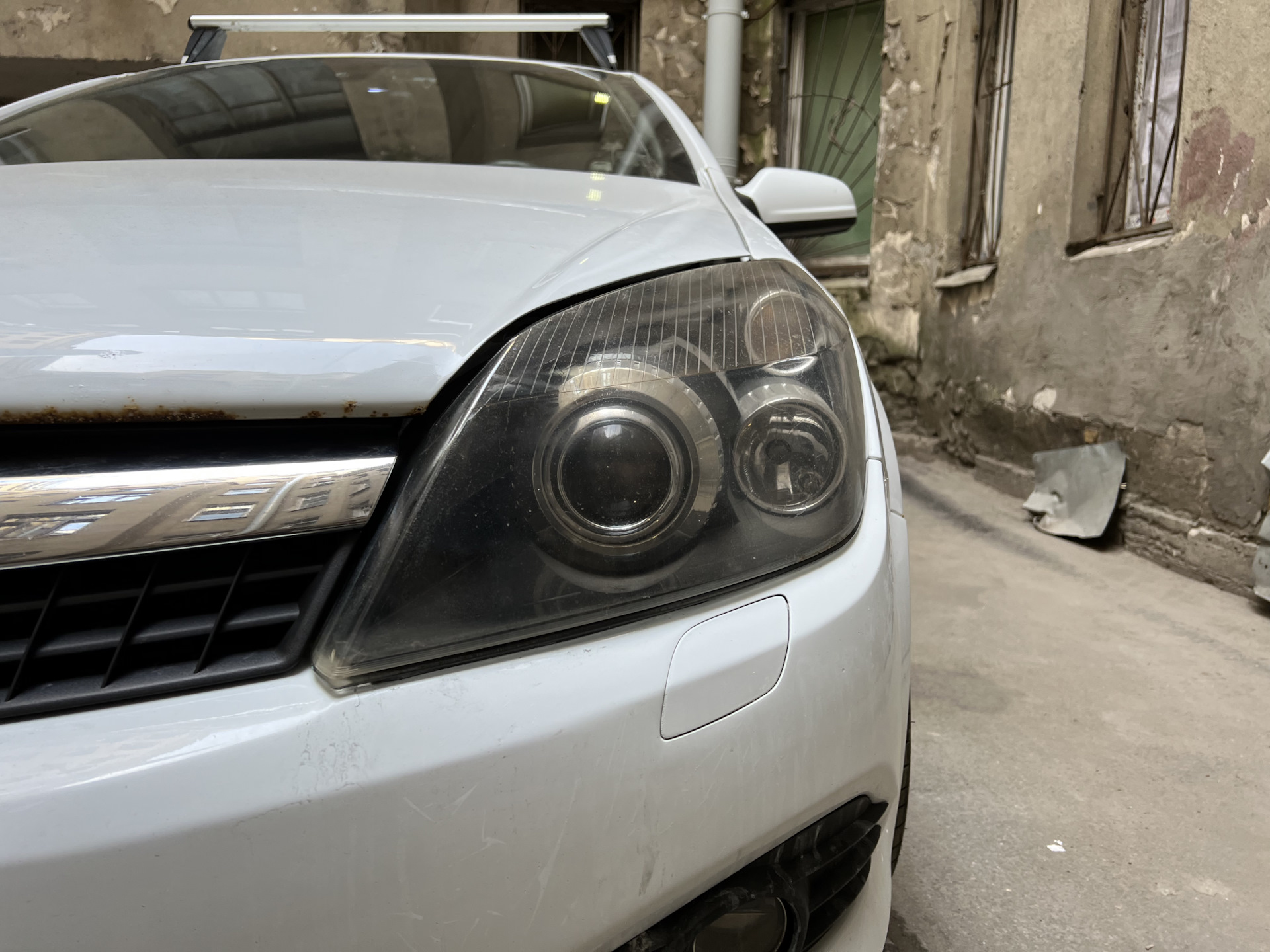

Порой приходили мысли полирнуть фары, тк они выглядят очень уставшими, но постоянно их отгонял — смысл, я же хочу по нормальному с разбором и биледами, накоплю и сделаю, так и прошел уже год. В общем, вдохновил меня недавний пост и я решил действовать. Купил набор наждачки за 300₽ и лак за 400₽.
Также ориентировался при работе на это видео:

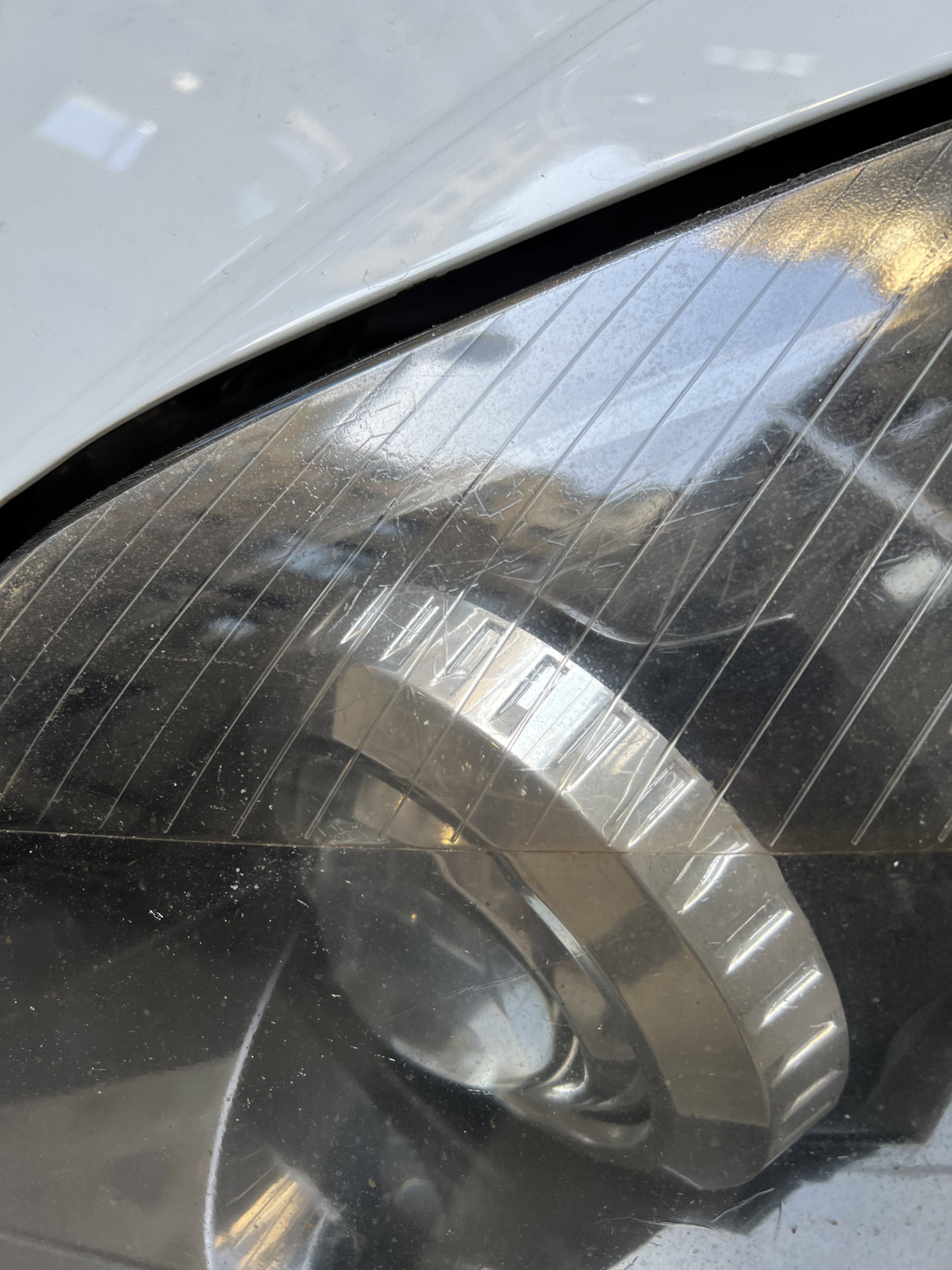

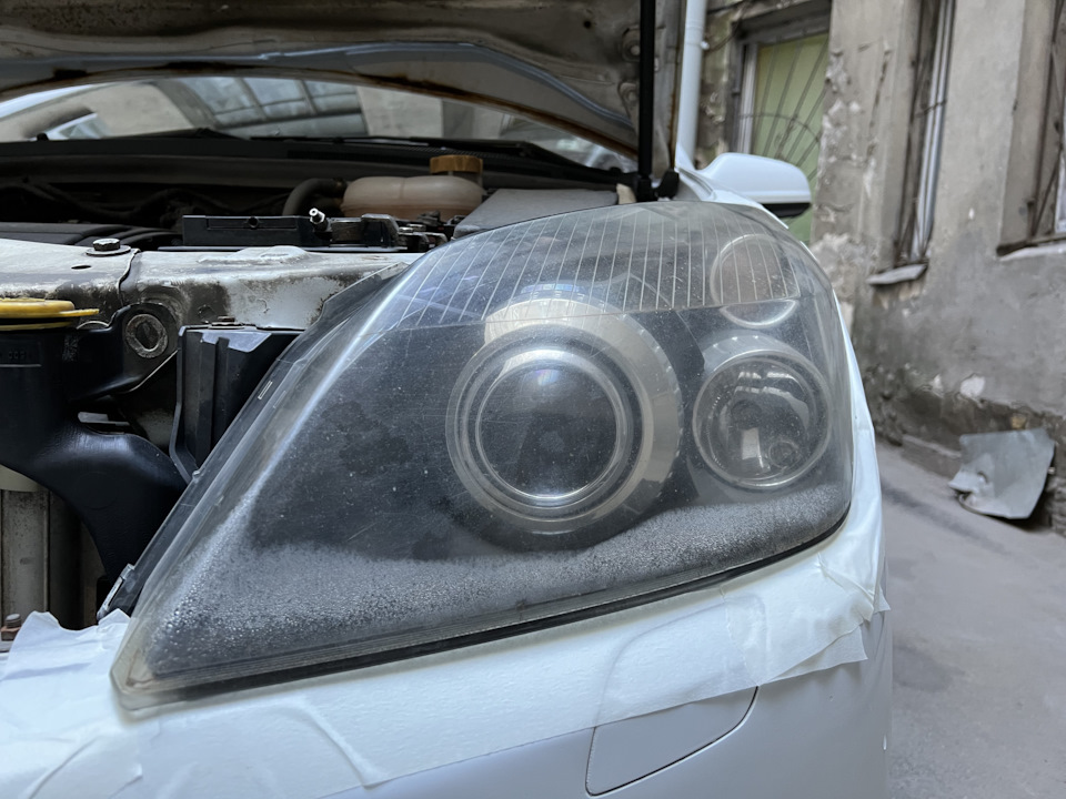

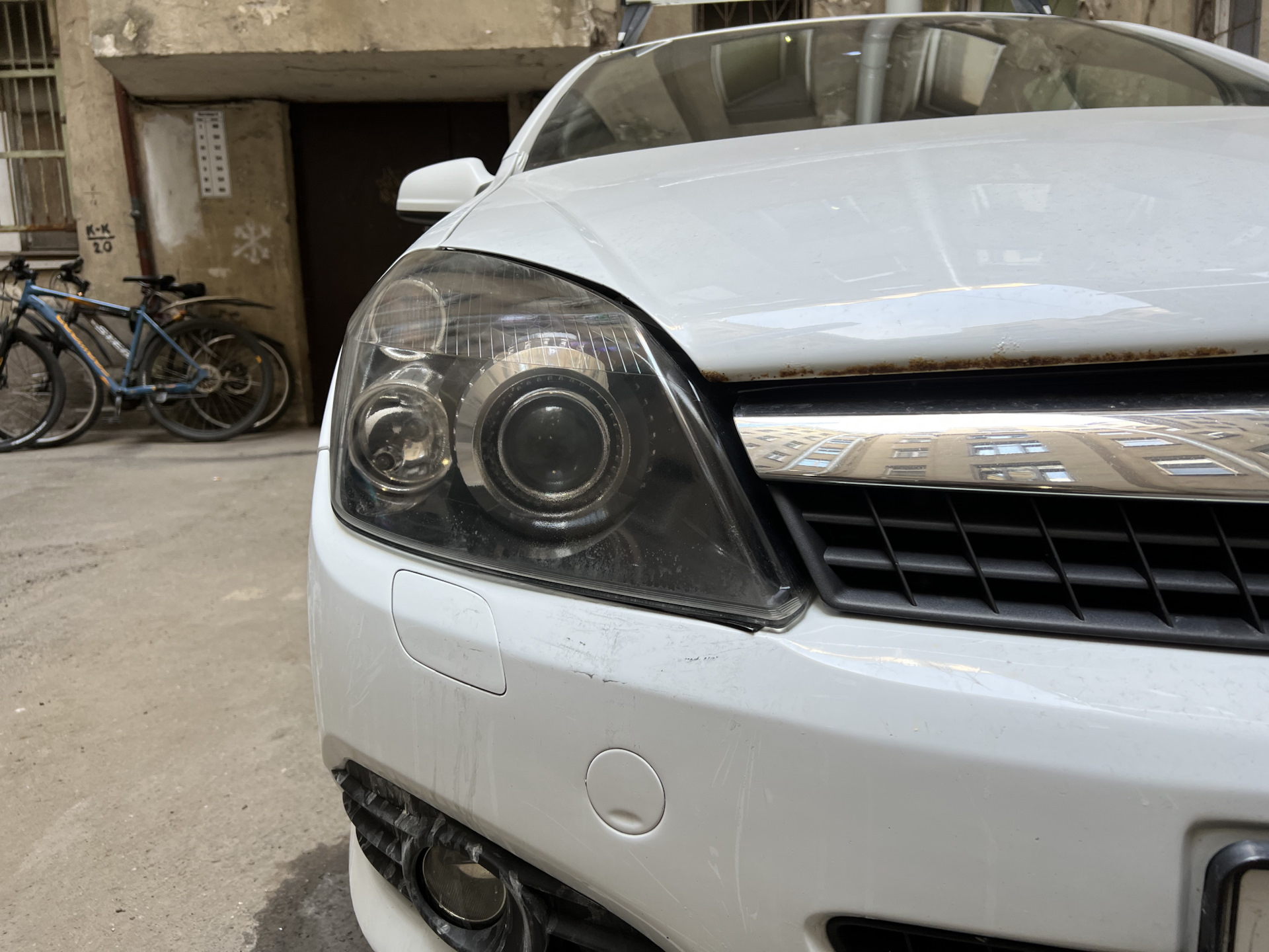

Все делал в уютном питерском дворе. Капот открыл и снял решетку, чтобы не мешали, а крыло и бампер заклеил малярным скотчем. Фары сначала помыл рукой, чтобы убедиться, что нет песка и прочего абразива, затем вручную шкурил поочередно 400,800,1500,2000 обильно поливая водой. На 400 и 800 конечно задолбался, хотя дома все стены и потолок шкурил также сам вручную, на 1500 и 2000 было уже легко.

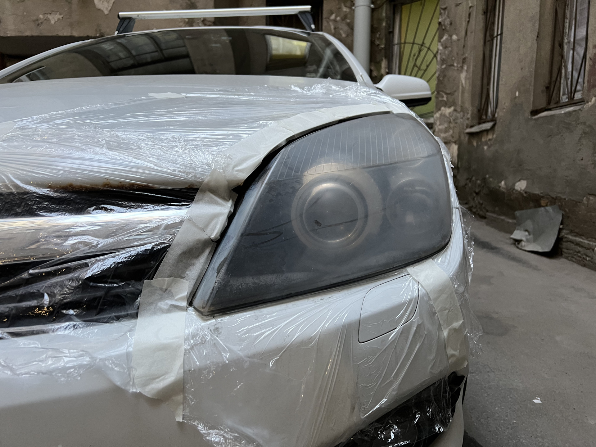

Затем все обклеил пищевой пленкой, чтобы не попал лак (думал она будет прилипать к кузову, но с учетом ветра ее колбасило, пока приклеил на скотч потратил времени достаточно много)
Фары помыл губкой с фери, затем обезжирил растворителем 646 и начал потихоньку покрывать, между первыми двумя тонкими слоями перерыв 5 минут. Перед третьим слоем ждал 10 минут и покрывал слоем потолще. На всю работу ушло часа 2 и стало уже темнеть, поэтому не стал дожидаться высыхания.

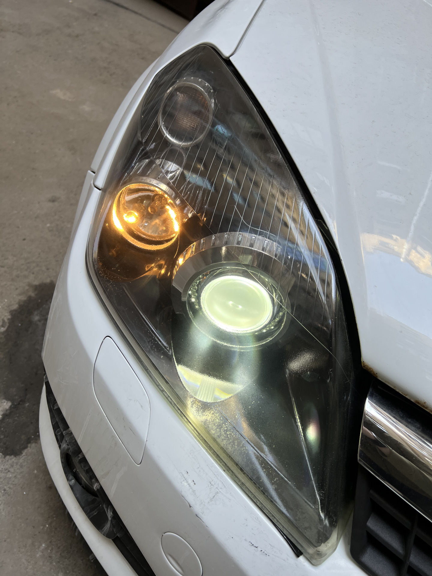

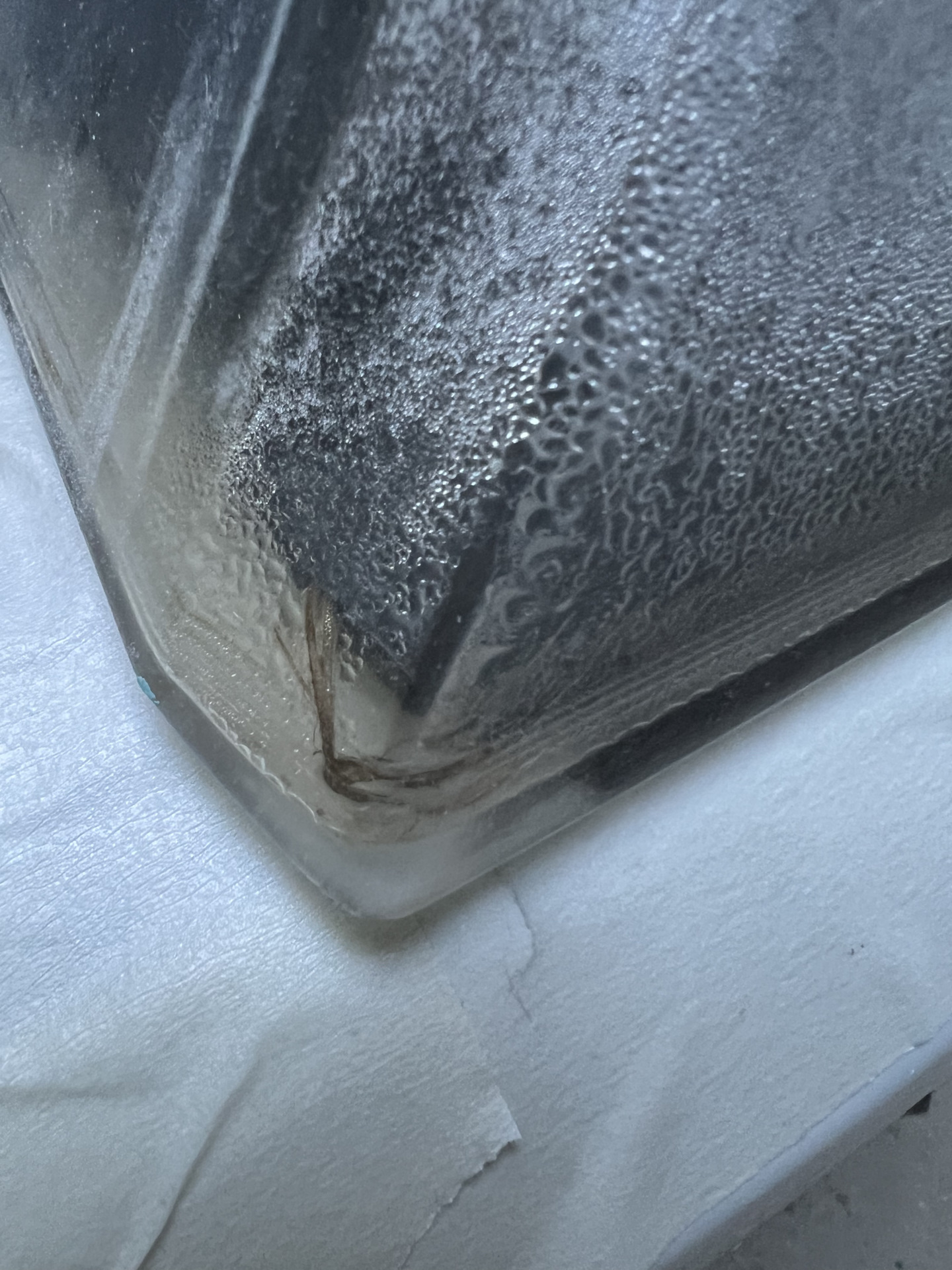

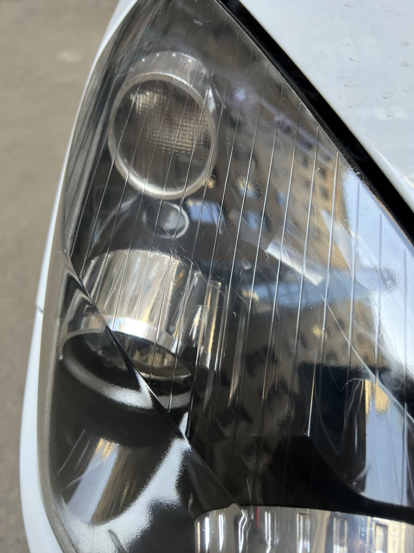

На следующий день посмотрел — результат вполне себе, лучше чем было гораздо, но местами лак немного все таки потрескался, но в целом все устраивает, для первого раза неплохо, все равно остается в планах сдавать их профессионалам)
В общем оригинальная фара теперь выглядит лучше деповской, а раньше было наоборот)

По хорошему конечно нужно было снять старый лак весь до 0, а потом лачить, и лучше это делать на снятых фарах. Ну и в любом случае я бы советовал их в пленку тянуть даже после лака нового.
Это делалось скорее ради эксперимента и это временное решение, планирую как нибудь отдать профессионалам, где с разбором нормально зашкурят и в пленку затянут

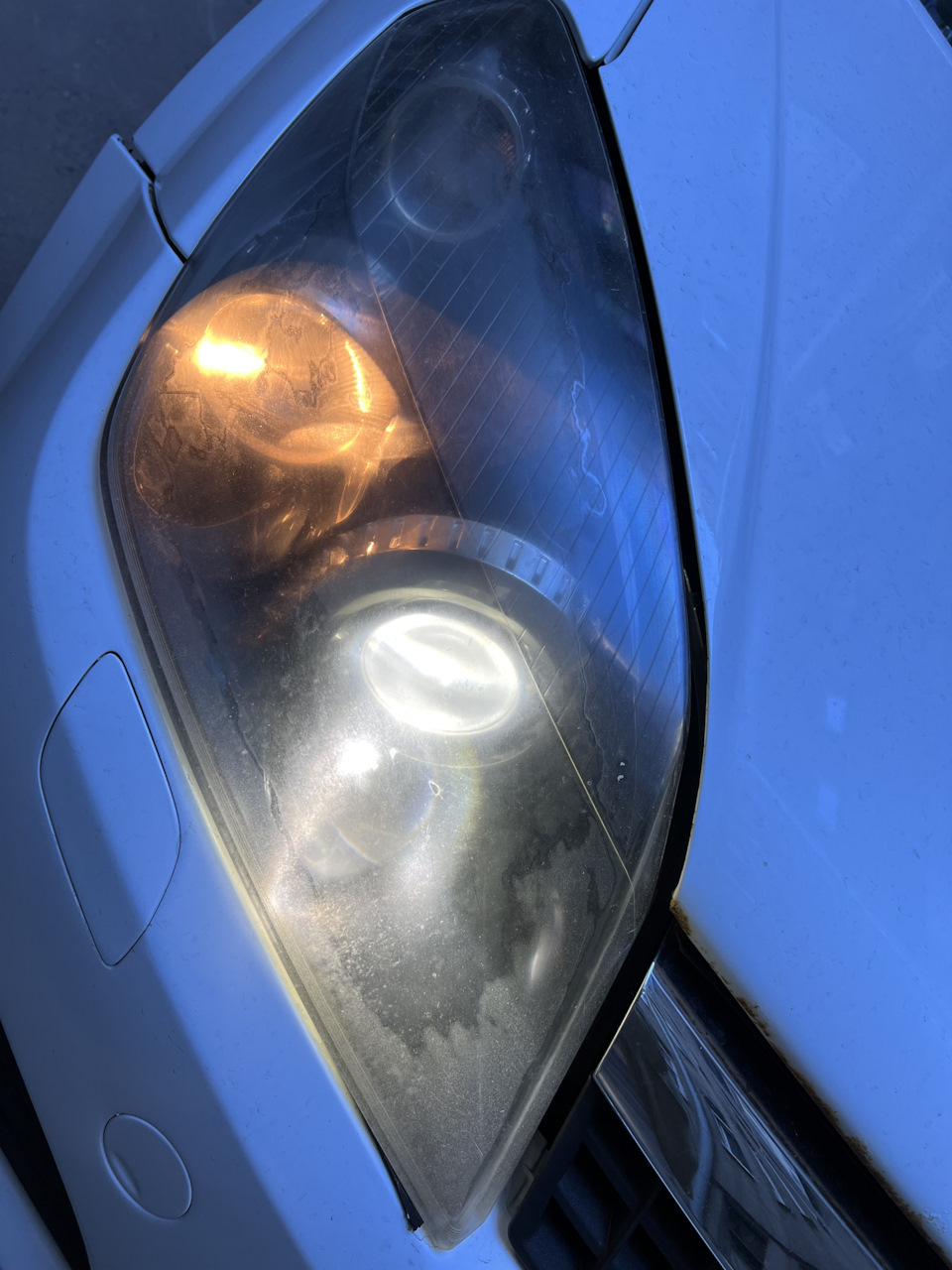

Огонь конечно свет Лед против Ксена родного. Сравнивали как то в прошлом году мои би ксены против Optimal у меня как будтоб свечки)))))
Ну да, света мало, ощущение, что штатные птф лучше светят, поэтому ночью стараюсь не ездить никуда)
Отражатель внутри линзы выцвел, и линзу нужно протирать так чтобы замотованость ушла.
