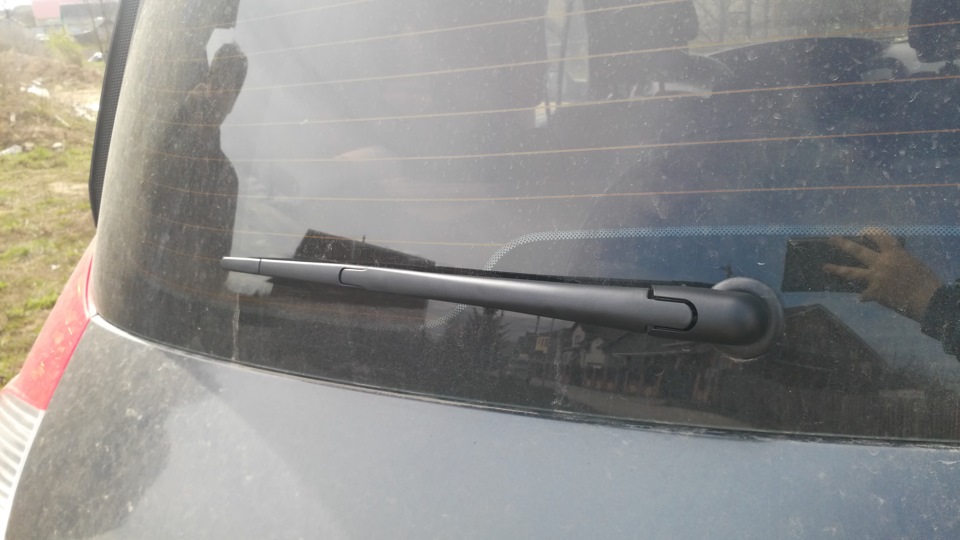

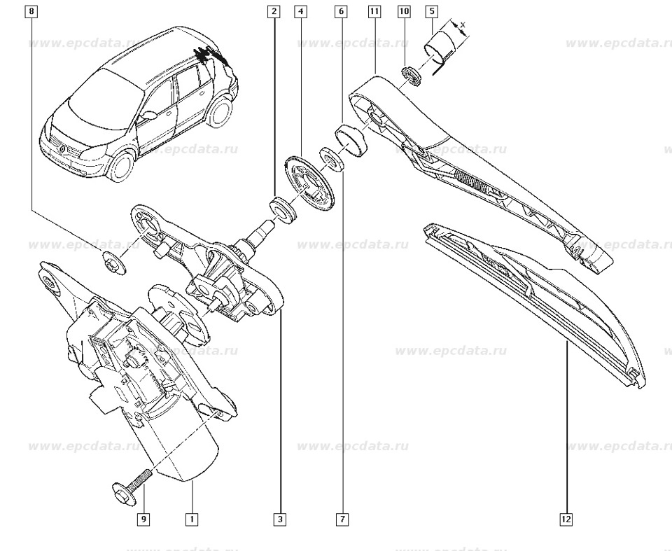

Заказал, заменил свой старенький от ВАЗ 2111…
внешне конечно земля и небо…
стоимость чуть больше 400 рублей…
Не Китай…)))
Ссылка на "первооткрывателя" сей славной замены:
www.drive2.ru/c/1918245/

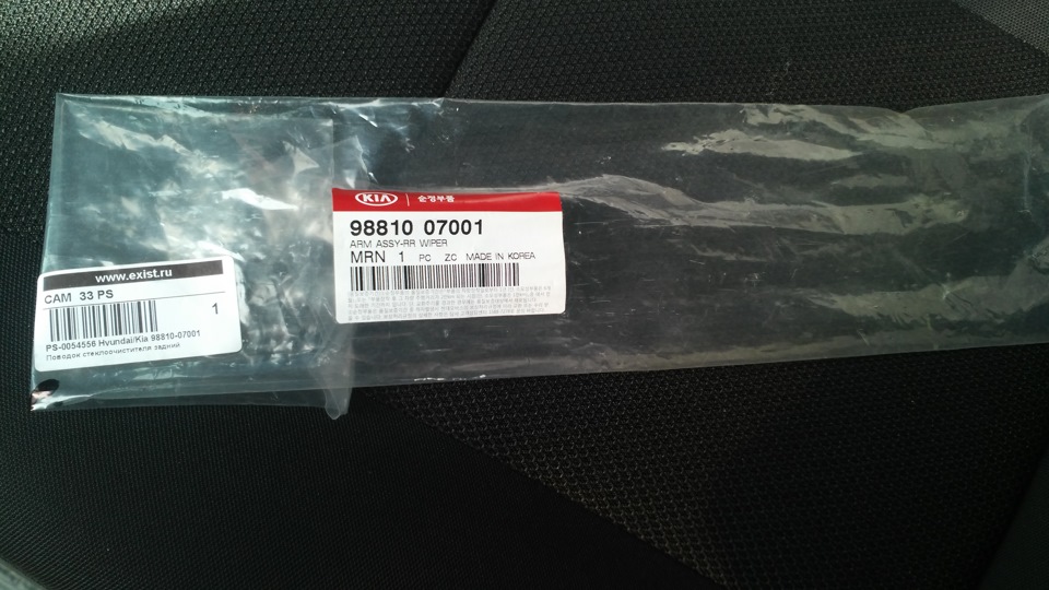

добавил фото деталей оригинального узла (что бы было понятнее как и что там снимать…)
Запчасти на фото: 9881007001

Можешь расписать как его поменять, сложно ли?
Острой отверткой или шилом подцепляешь круглую заглушеу на стандартном поводке дворника…в принципе у меня он был сам по себе раскурочен предыдущим хозяином или другими вандалами… И по скольку весь узел шёл на выброс мне его было не жалко… Если нужно сохранить Узел и заглушку, подцепи с внутренней стороны защелочку…и тяни заглушку аккуратненько…
Под ней увидишь крепежную гайку которой притянуть узел на штыру привода мотора. Откручиваешь её… У меня проблем не было, но некоторые говорят прилипает… После снятия гайки нужно будет достаточно осторожно снять со шлицоа штыря привода сам поводок (узел)…Аккуратность не будет лишней…))) я использовал сьемник для подшипников: упор в торец штыря, зацепы за сам поводок… Все получилось быстро и без особых проблем…
Установка — с ней все просто…)))
Все понял, ничего сложного. Спасибо за информацию. Заказал себе тоже.

Все конечно красиво и эстетично!Но есть нюанс 2111 более универсальное крепление дворника "крючок"!
Крепление наверное универсальное… Но исполнение… Заржавел через пол года… Да и смотрелся как то куцо…
Хотя работал исправно…
а у меня не исправно, протирает кусок доп стоп сигнала!(
Этот также, но это мелочи… Сегодня в дождь проверил… Нет претензий к работе!
