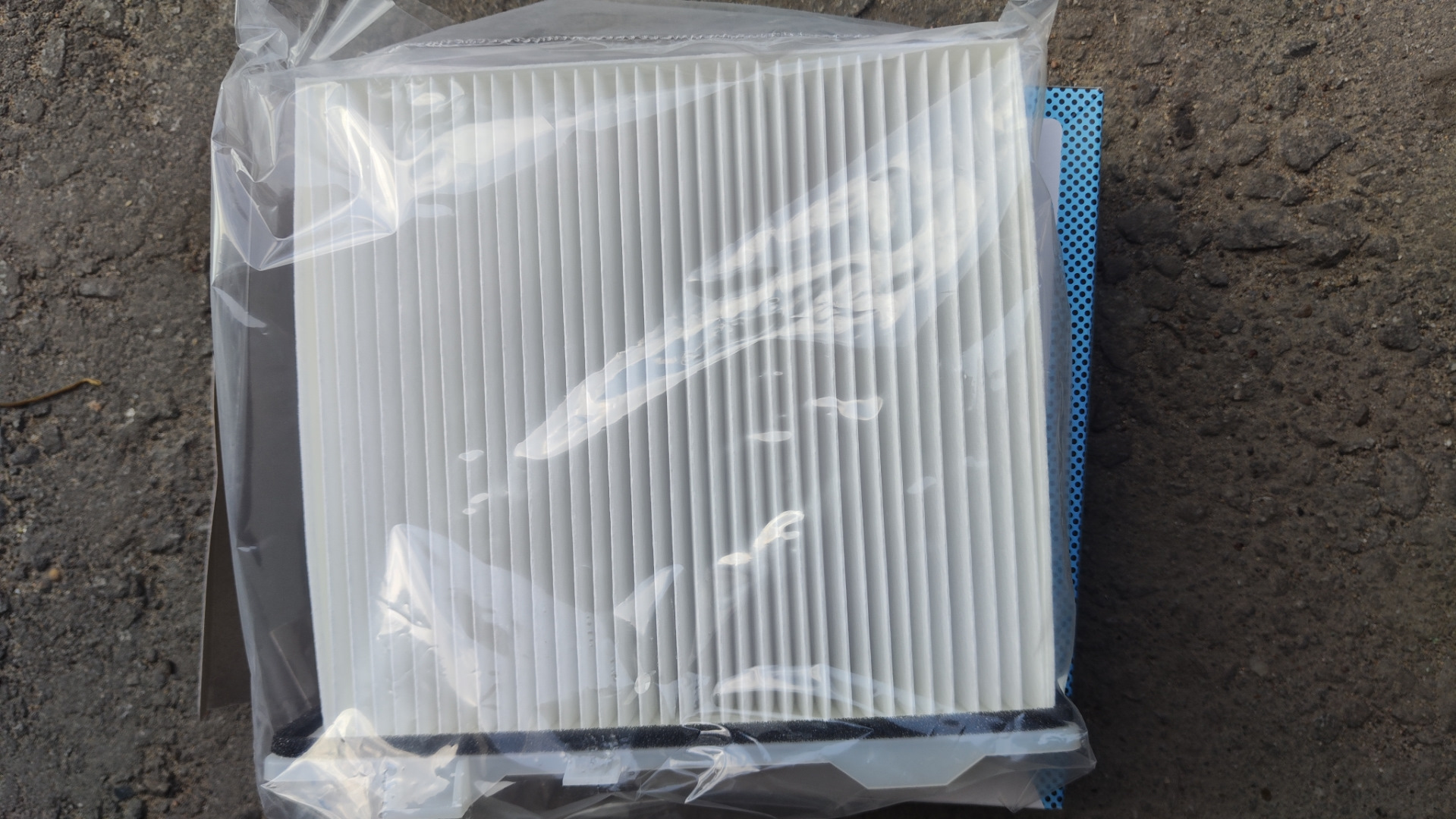

С таких объемом двс сложно заметить повышенный расход топлива))) но все же заметил не значительный но есть. Да и так в принципе было по плану менять.
В итоге взял фильтра, поменял воздушный и салонный

Rb-exide ставлю уже второй раз)) грязь собирает, значит работает😄
Меняю их вместе с заменой масла, раз в 8-10к км. Летом как выходим работать в поля периодически продуваю.
Опять же зависит от климатической полосы, так как пыли в некоторых регионах больше.
Это да…
Я воздушный периодически между заменами продуваю компрессором. Песок в чашке часто видно.
Тоже думал об этом. Но все руки не доходят, или все потом, потом. А когда заглянешь. Пора менять. От греха подальше )))
Если снять корпус фильтра с воздуховодом, а это 3 болта+2 болта воздуховода и потрясти всю конструкцию на весу… От туда не мало так сыплется из резинового отстойника который снизу 🥹
В отстойнике на воздуховоде всегда мусор, его снимаю и мою.
