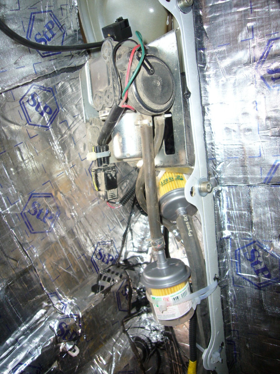

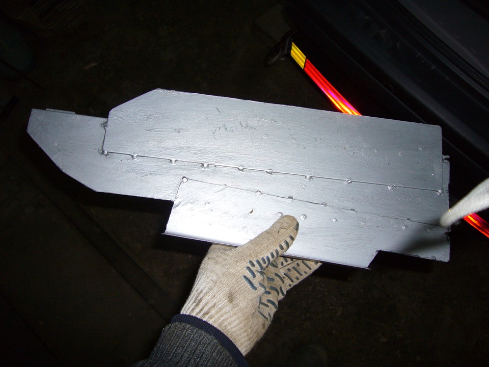

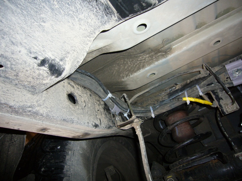

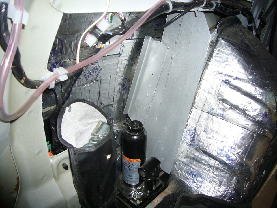

Перенос сапуна заднего моста и насоса блокировки заднего дифа, не скажу что это такая необходимость если вы не строите икспедиционник. Но есть одно но. Глядя на колпачки на сапунах я чуть не заплакал. Пусть я лучше проведу 4 часа пад машиной но сапун и насос я всётаки вытащу в крыло.По крайней мере буду знать что насос не сгниёт.

Шумку делали до переноса? Не мешает?
Да.
Планирую на своем аппарате подобную процедуру провести!

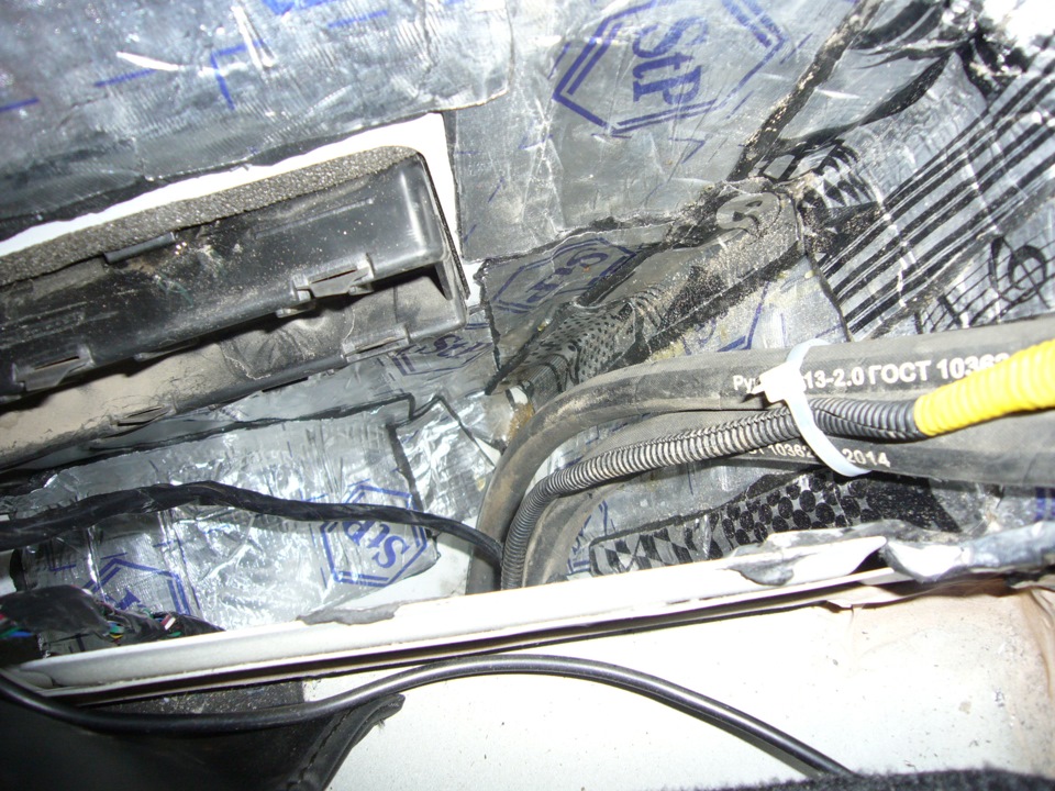

В салоне запаха от трансмиссионки нет?

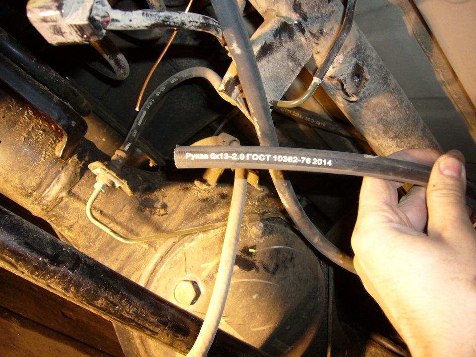

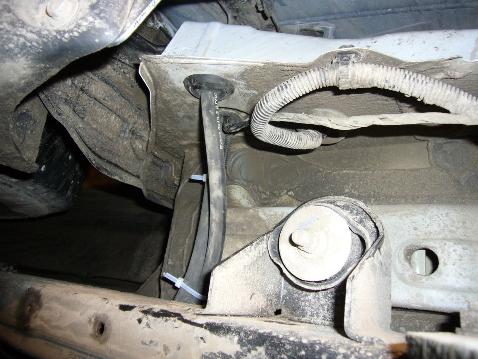

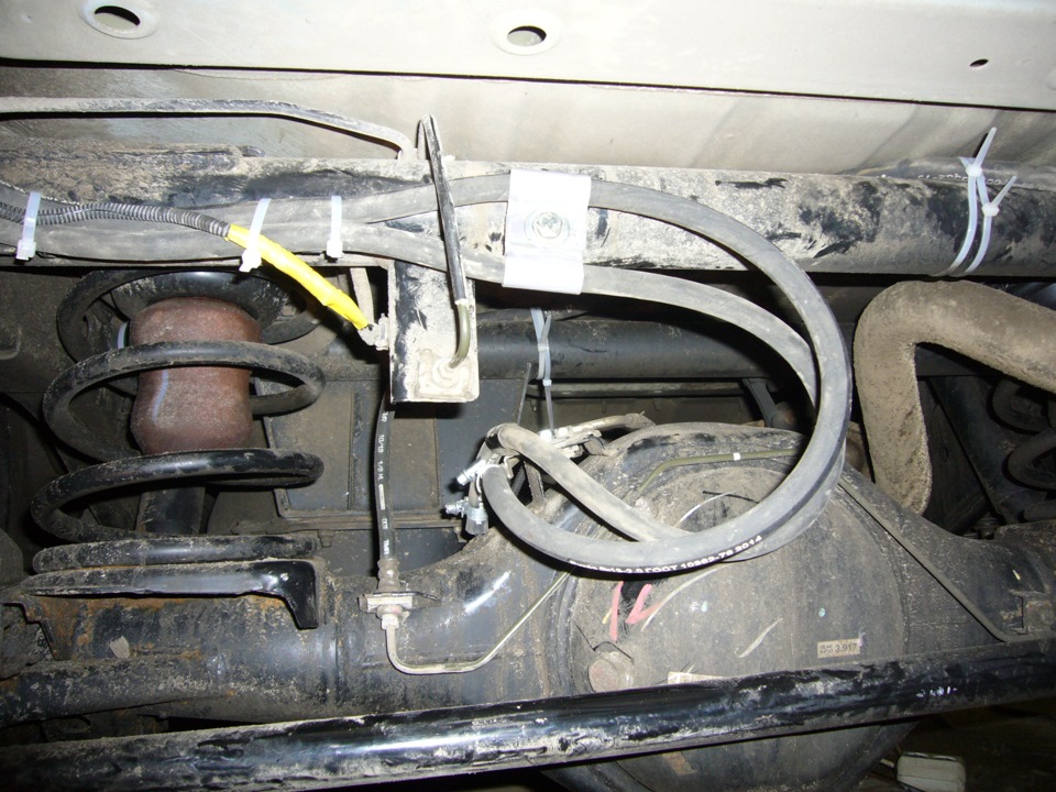

Как прикреплен к мосту шланг? Разобран сапун?
Сколько метров шланга понадобилось?
Заранее спасибо!
Просто снял заводские шланги с заводским креплением напрочь. И поставил свои от моста до салона. Запаха нету, там вытяжка в крыле заводская стоит. По любому вонять не должно. Шланга около 6 метров ушло.

Если взяться даже без ямы можно часа за 3 управиться.(с перекурами или подходами к столу) Я без ямы на полу корячился.
