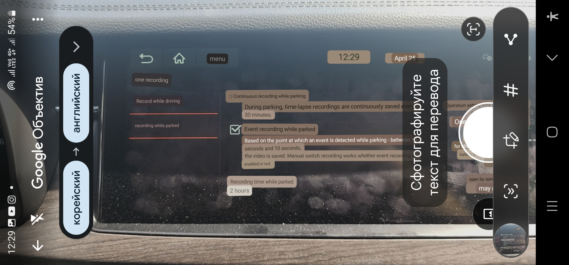

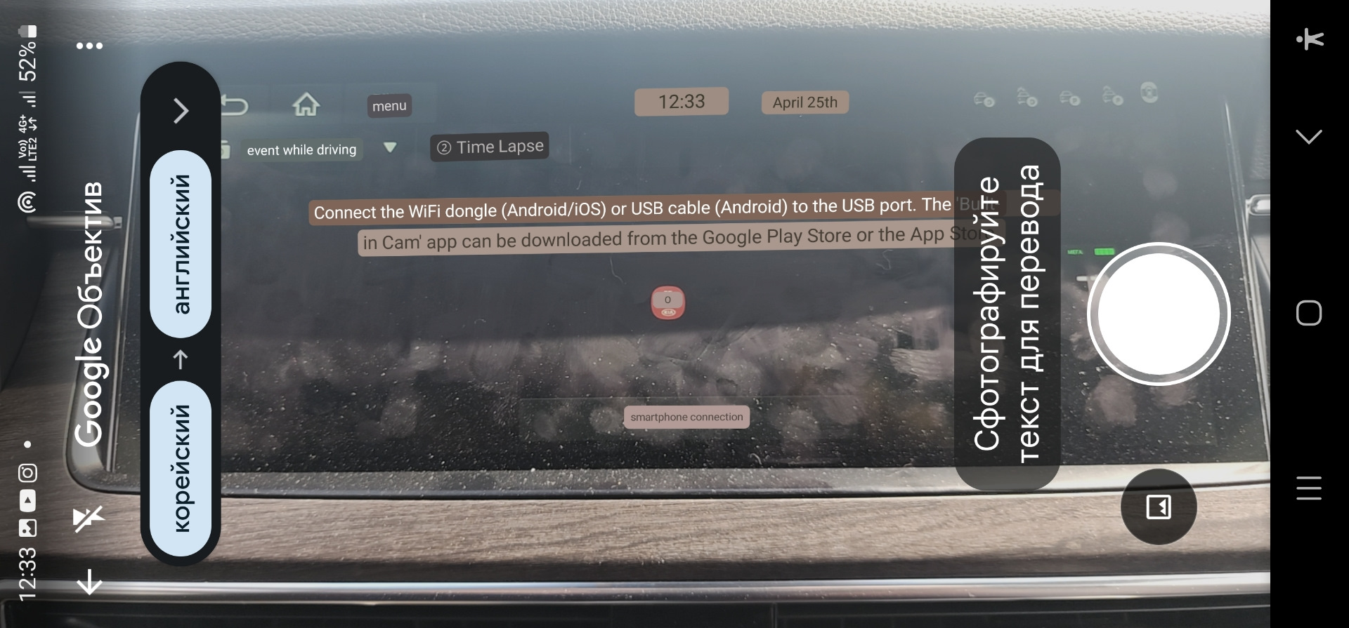

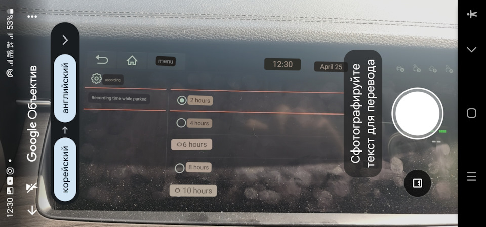

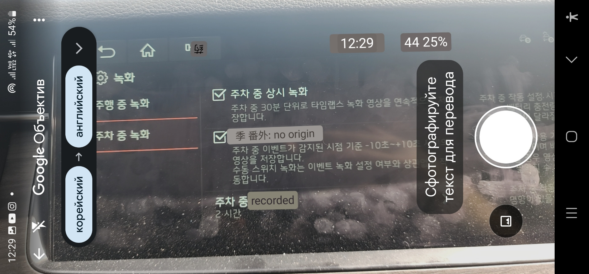

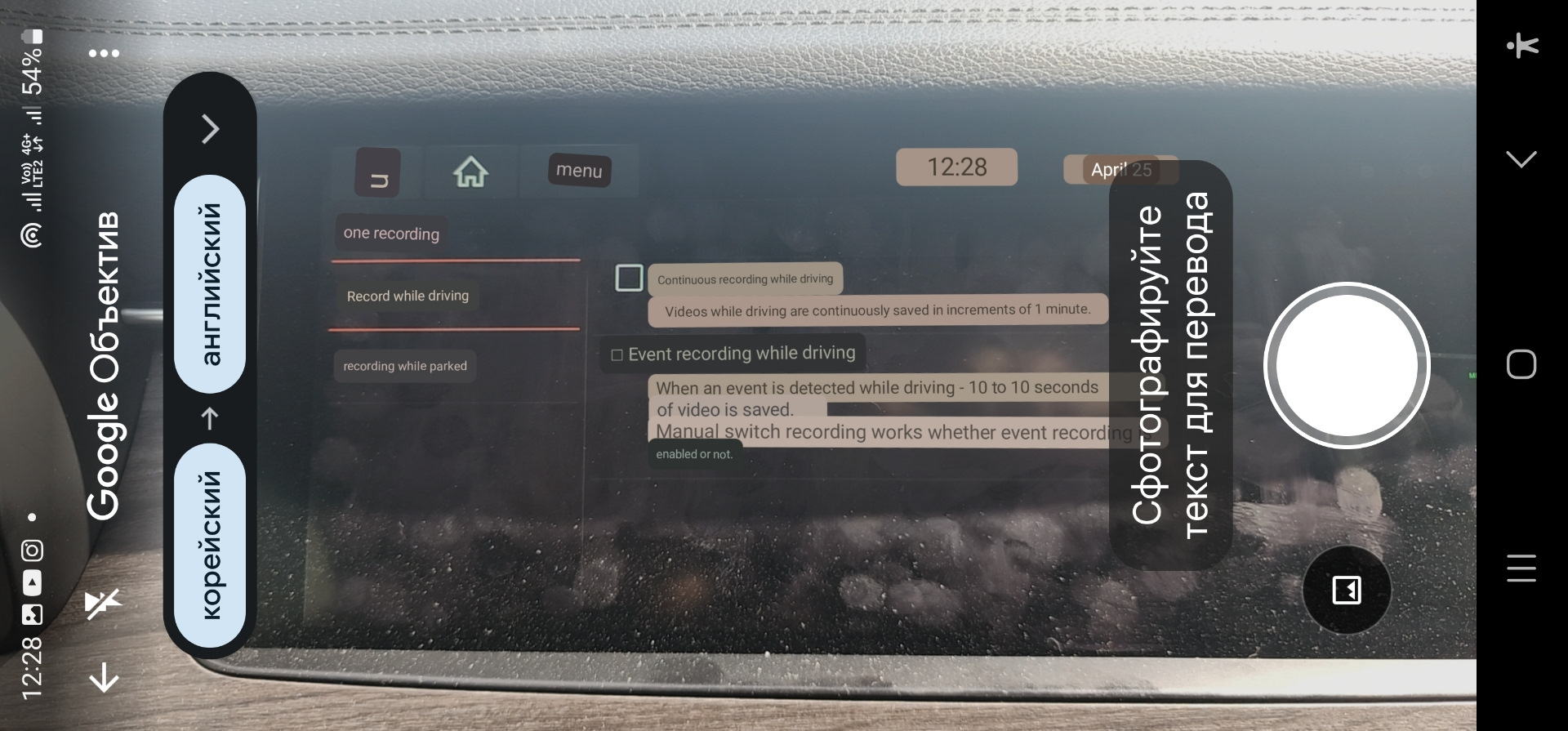

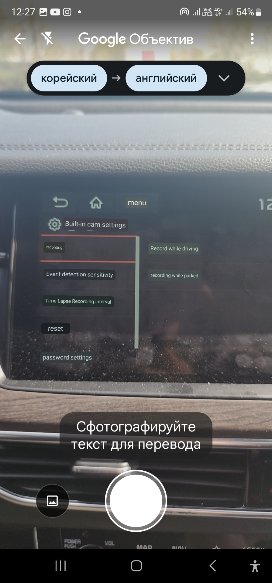

Был кстати выключен! Пишет на 2 камеры, что оч приятно. Была бы бомба, если бы писал со всех Перед и зад, зад походу пишет с камеры заднего вида! Гугл переводчик и все настроенно как мне надо)) Настроек много! Магнитолла руссифицированна, но регистратор остался на корейском. Осталось поискать на него свежую прошивочку))

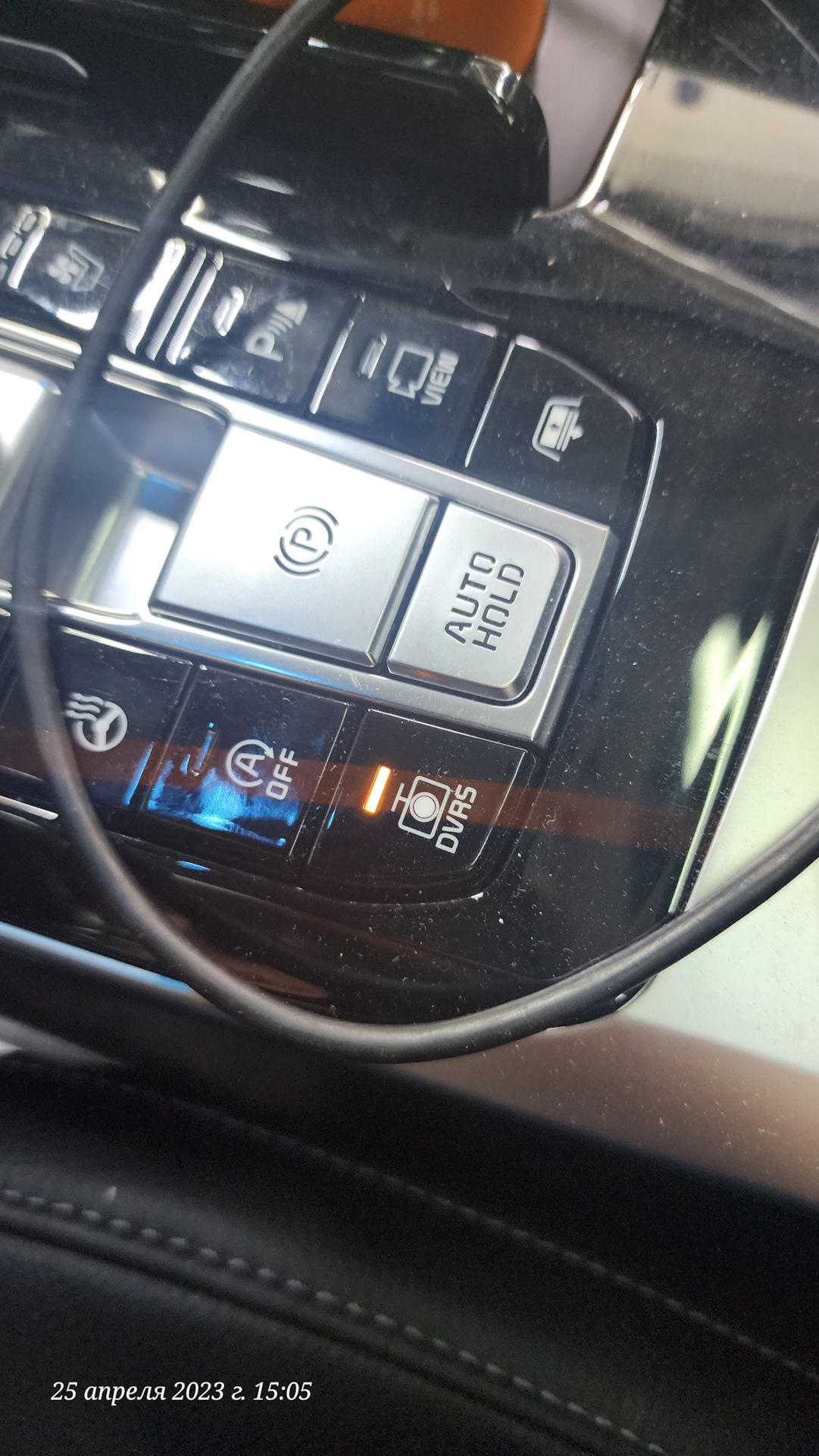

Приветствую 👋 катаю нынче на к7. Есть встроенный рег, как на флешку видео скинуть, кто-то шарит ?) Всё форматы перепробовал уже может чего-то не учёл ?
Привет. В подлокотнике usb разьем. В него вставляешь флешку. Заходишь в ГУ/регистратор и там поймешь
😂 бро это я знаю ) не хочет он передавать видео на флешку ) форматировал по разному уже, думаю может объём флешки должен быть не большой )
Вполне. Я 128 вставлял)
Кстати я обновлял прошивку регостратора с корейского сайта. Мож тоже надо?
Короче и прошиву не видит даже, потом попробую фат32 формат, а так голяк, говорит вставь флеш, когда она уже там ) может потому что у меня она прочитала на русском софтом драйвмод )
У меня тож драйвмодс стоит.
Fat16 или 32. никаких ntfs
Привет, хз в чем дело короче ) мои флешки 3.0 не шли на контакт на фат32, взял у кента флешку форматнул фат32 и все пошло поехало, спасибо 🤝
Будем знать что usb 3.0 не берет.
У него тоже фшлешка 3.0 на 32) хз вообще в чем прикол )
Свежая прошивка на регистратор есть на сайте KIA
update.kia.com/KR/KO/builtin-cam/download

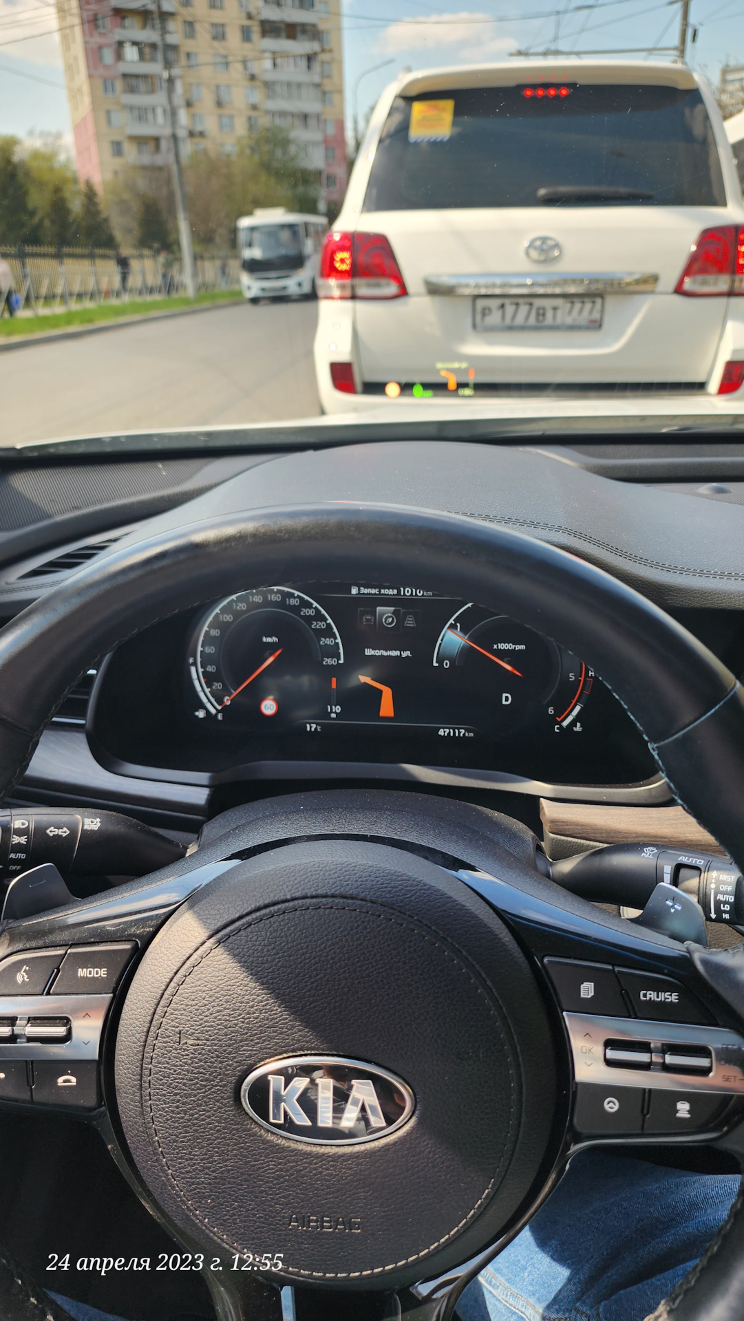

Это штатная голова такое может? Или ты опять что-то навороченное впихнул?)))
Штатка) она такое может, что сам в шоке)) инфу с прошитого яндекса на приборку и проекцию выводит)
