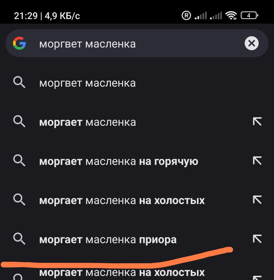

Начинаем с замены датчика давления масла, цена копеечная. Дальше уже менять фильтр масляный. Можно на сто заехать, за 150 рублей замерить механическим манометром есть ли давление. А дальше уже все приоровские страшные болячки: выработка распредвалов, выработка гбц, забит масляный приемник.
Сколько была приора, находясь в ветке никогда таких болячек не встречал.А если это и было и мной пропущено, то этого мало и называть это болячками нельзя.
просто начинать вводить проблему в гугл и тут выскакивает популярный запрос. Ну не выдумал я то, что написал)

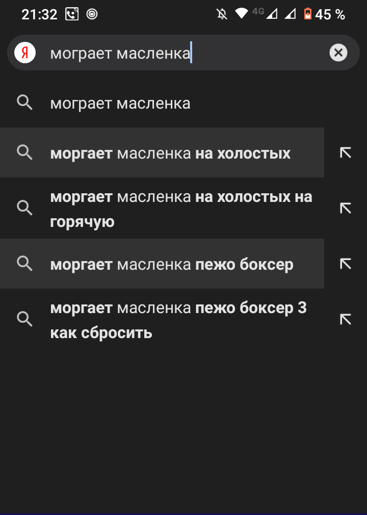

Как это связано с распредвалами и почему именно приоровские, если такое может на любом моторе быть?
выработка на распредвалах, плохие по качеству делали. Участились случаи именно с момента выпуска приор, хотя на 2110 семействе такое замечено не было. Я согласен, что такое может быть абсолютно на любой машине
Вот в принципе в последнем предложении вся суть
