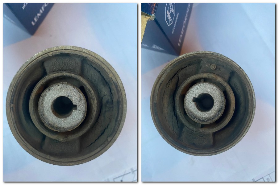

Замена сайлентблоков передней подвески + стойка стабилизатора + втулка стабилизатора:
1) сайлентблок верхних рычагов 2 слева и 2 справа (цифра 12) 4H0407515B оригинальный номер, поставил 3576501 LEMFÖRDER
2) сайлентблок поперечного нижнего рычага, наружный (цифра 3) 4E0407181B оригинальный номер, поставил 2712601 LEMFÖRDER
3) сайлентблок поперечного нижнего рычага, внутренний (цифра 2) 8K0407182B или 8K0407182C оригинальный номер, поставил 3538101 LEMFÖRDER
4) гидравлический сайлент-блок (цифра 8) 4G0407183A или 4H0407183B оригинальный номер, поставил 38842 01 LEMFÖRDER от А8 (38841 01 номер от а6)

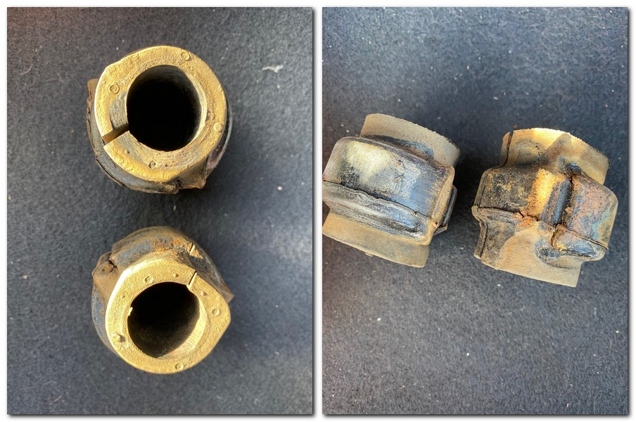

5) стойка стабилизатора (цифра 30) 8K0411317D или 4G0411317A оригинальный номера, поставил 38885 01 LEMFÖRDER
6) втулки стабилизатора (цифра 35) 4D0411327G или 8K0411327B оригинальный номера, поставил 31551 FEBI BILSTEIN

А 12 номера зачем меняли, были причины или для профилактики? И еще вопрос: болты и гайки как по инструкции новые оригиналы ставили?
Да там в трещинах уже были…, по болтам уже не помню…
