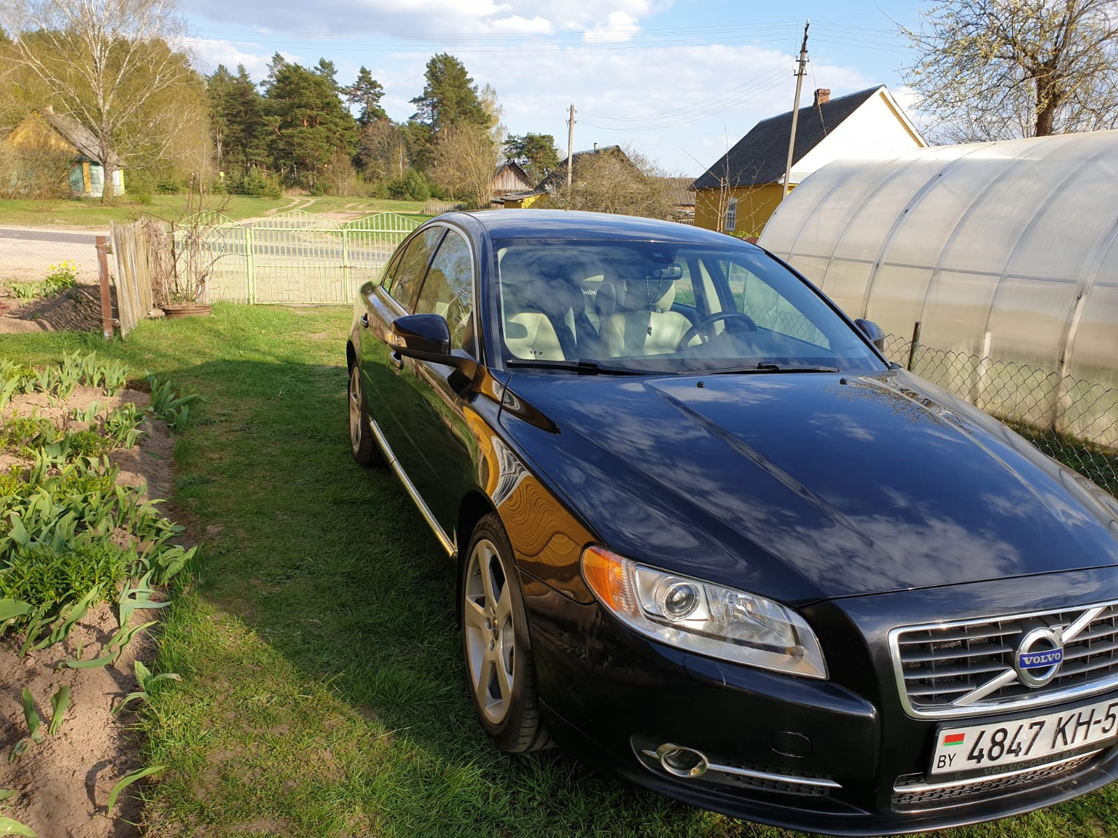

Всем привет!
С потеплением как и многие переобулся на лето, благо два комплекта дисков и не надо было стоять в очередях на шинке.
