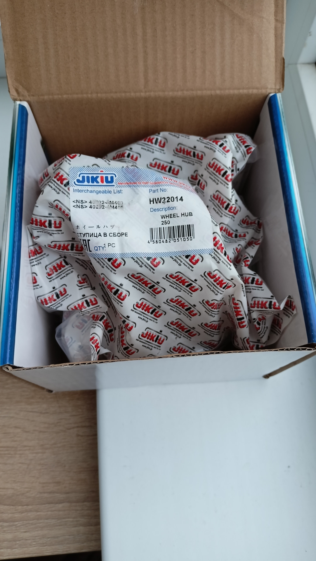

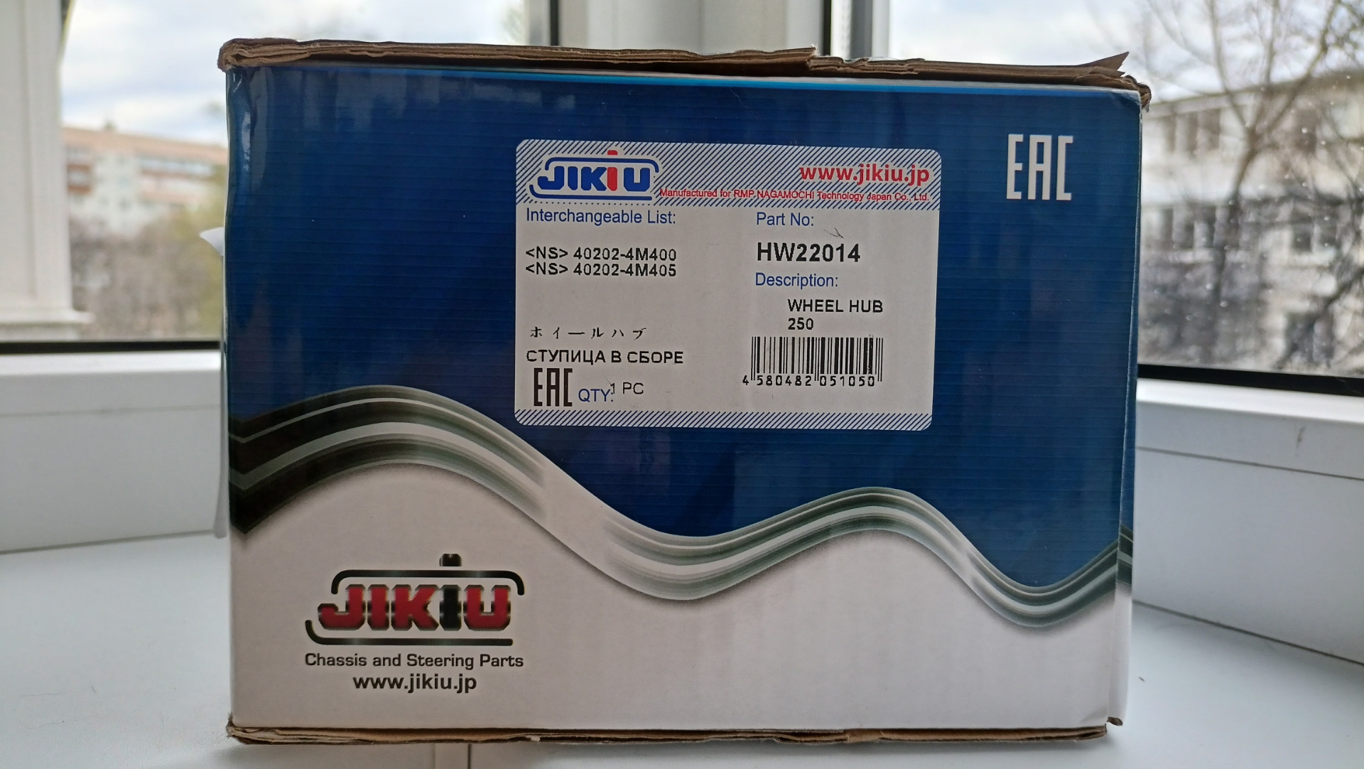

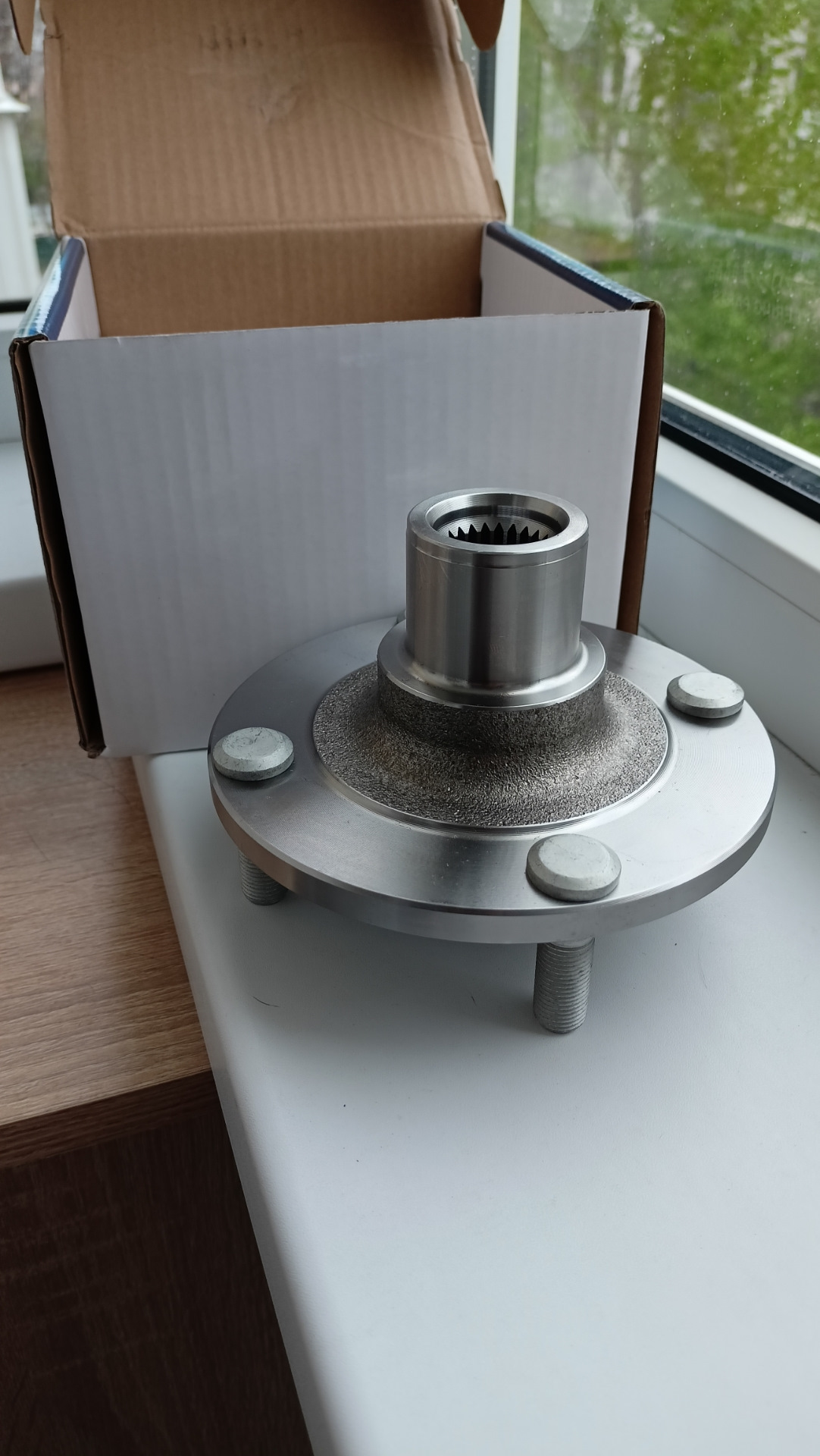

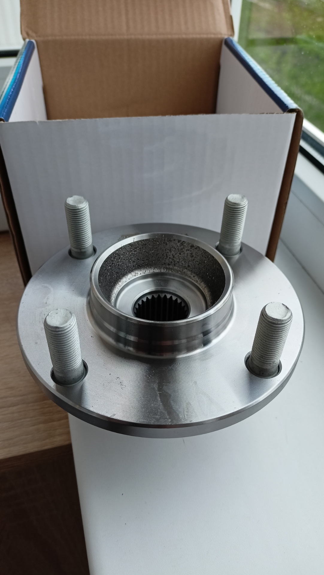

Доброе Всем! Снова обращаюсь за советом к владельцам НАКа. Ребята подскажите, получил ступицу hw22014, подойдёт ли она на мою? АБС у меня стоит.А то вроде писали что с АБС и без, разница есть. Не могу разобраться. Нигде инфы про это нет. И про подшипник фирмы GMB, может есть опыт использования? Или все же взять NTN? Заранее спасибо.
Запчасти на фото: HW22014

У передней ступицы нет разницы в ABSе, это у задней есть) Подшипник, если разница в стоимости не большая, то либо оригинал, либо NTN, SKF и т.д. Кстати задняя ступица у нас производства SKF.
Так вот я и думал, что АБС то сзади стоит. А подшипник ntn чёт вообще бешеных денег стоит. Оригинал на сайтах от 1000 рэ. Чё за разбег в ценах? Или ntn так хорош по сравнению с оригиналом?
Датчики ABS, как и кольца-звездочки, стоят и сзади и спереди, просто сзади кольцо на самой ступице и идет она только в сборе с подшипником, а спереди это кольцо на внешнем ШРУСе(гранате). Да, они не дешевые, но и реальный оригинал начинается от 3т.р.

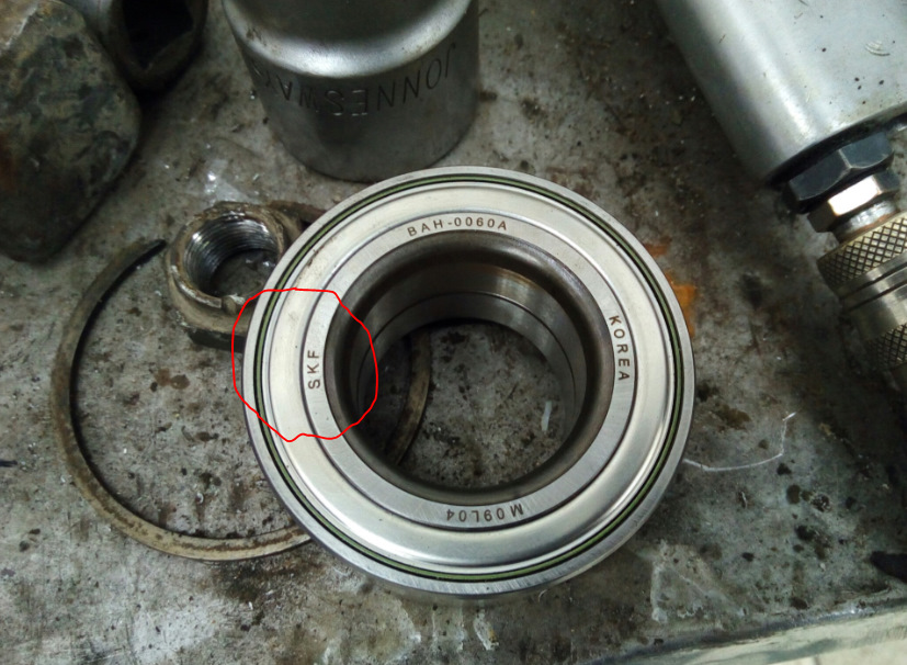

www.drive2.ru/l/9283995/ вот человек ставил оригинал, в коробке лежал SKF
Так что смело берёшь ступичный подшипник и в путь. 👍

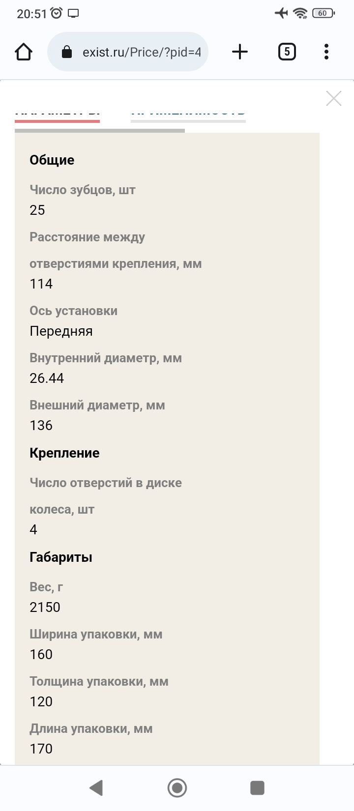

Ну вот оригинальные размеры передней ступицы
По ступице самой абсолютно никакой разницы, подойдёт. Подшипники ntn ставил, ходят норм.
Понял. Спасибо. А то я уже магазин где брал вопросами завалил. Просят вин.
