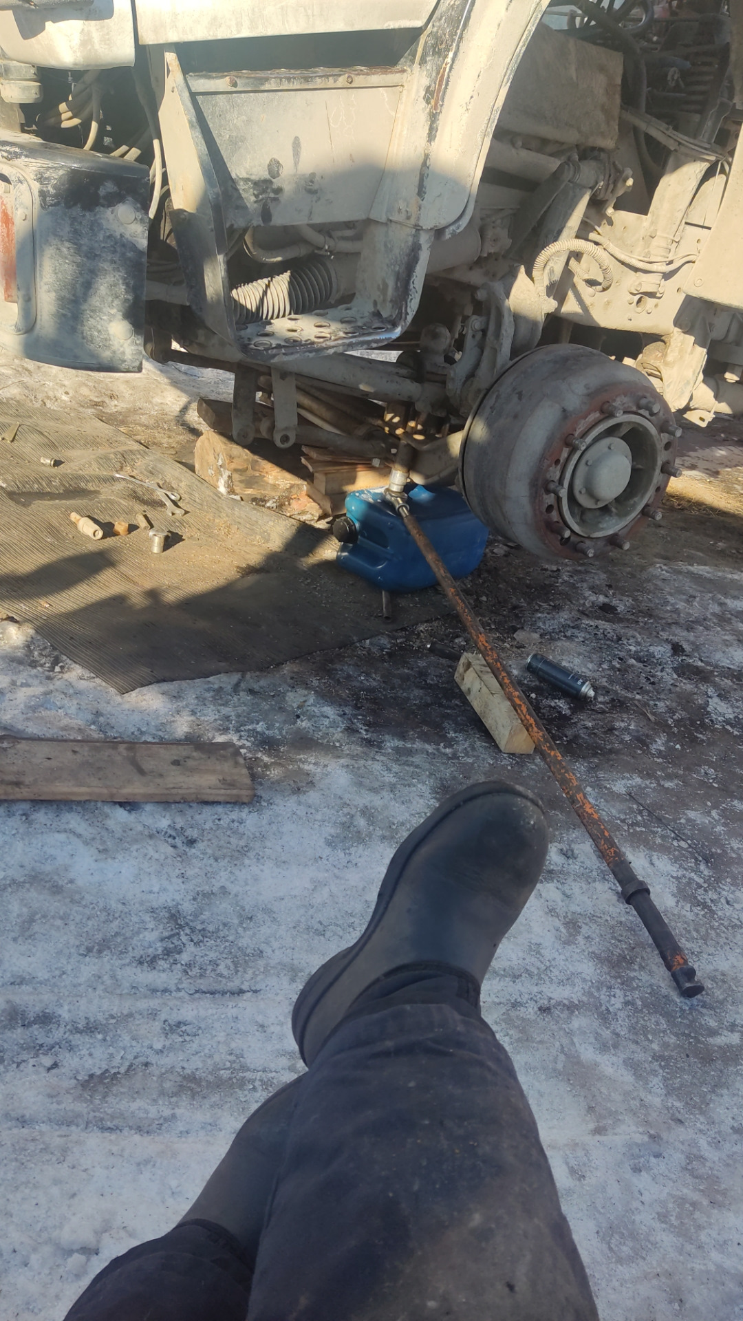

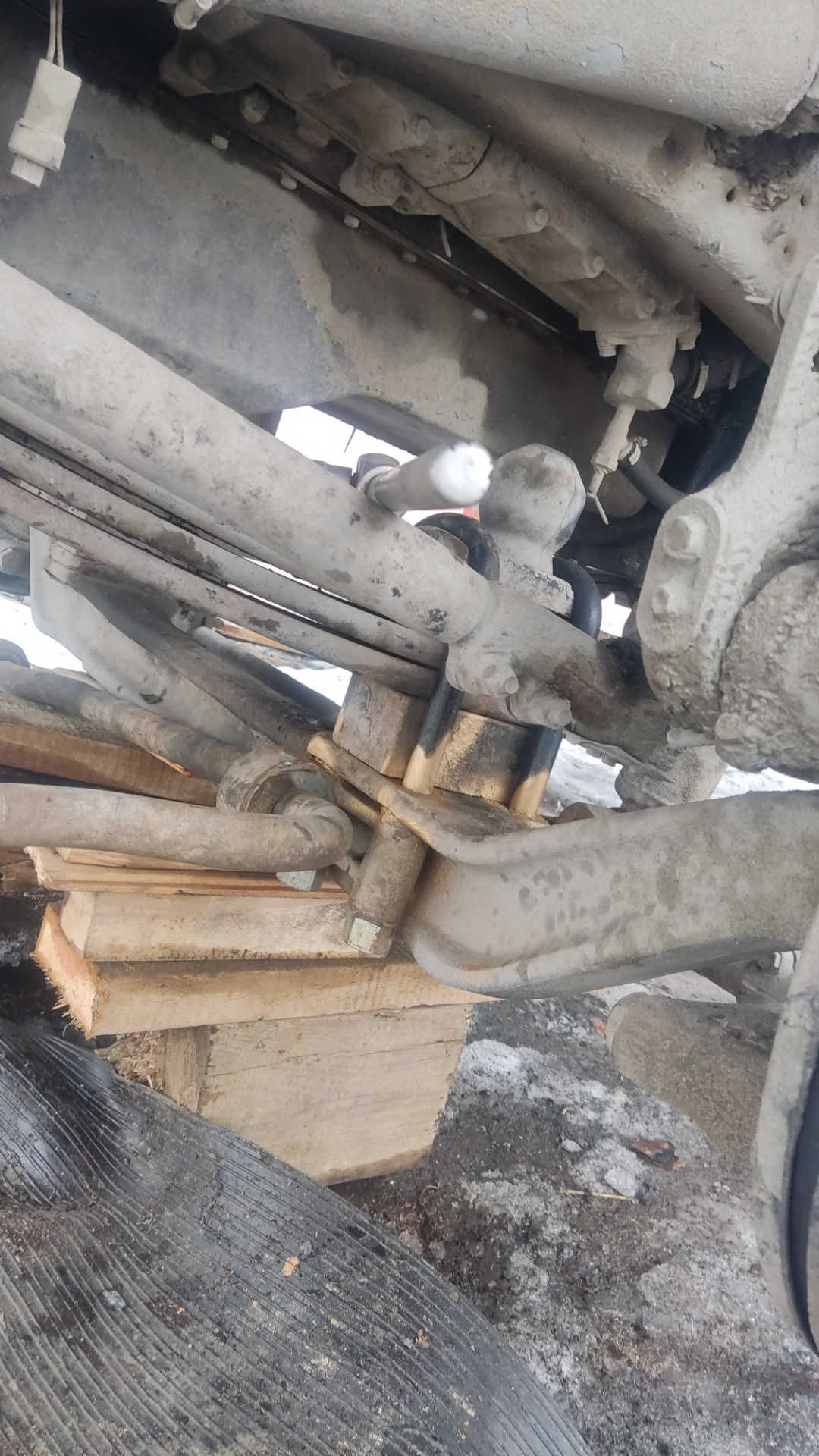

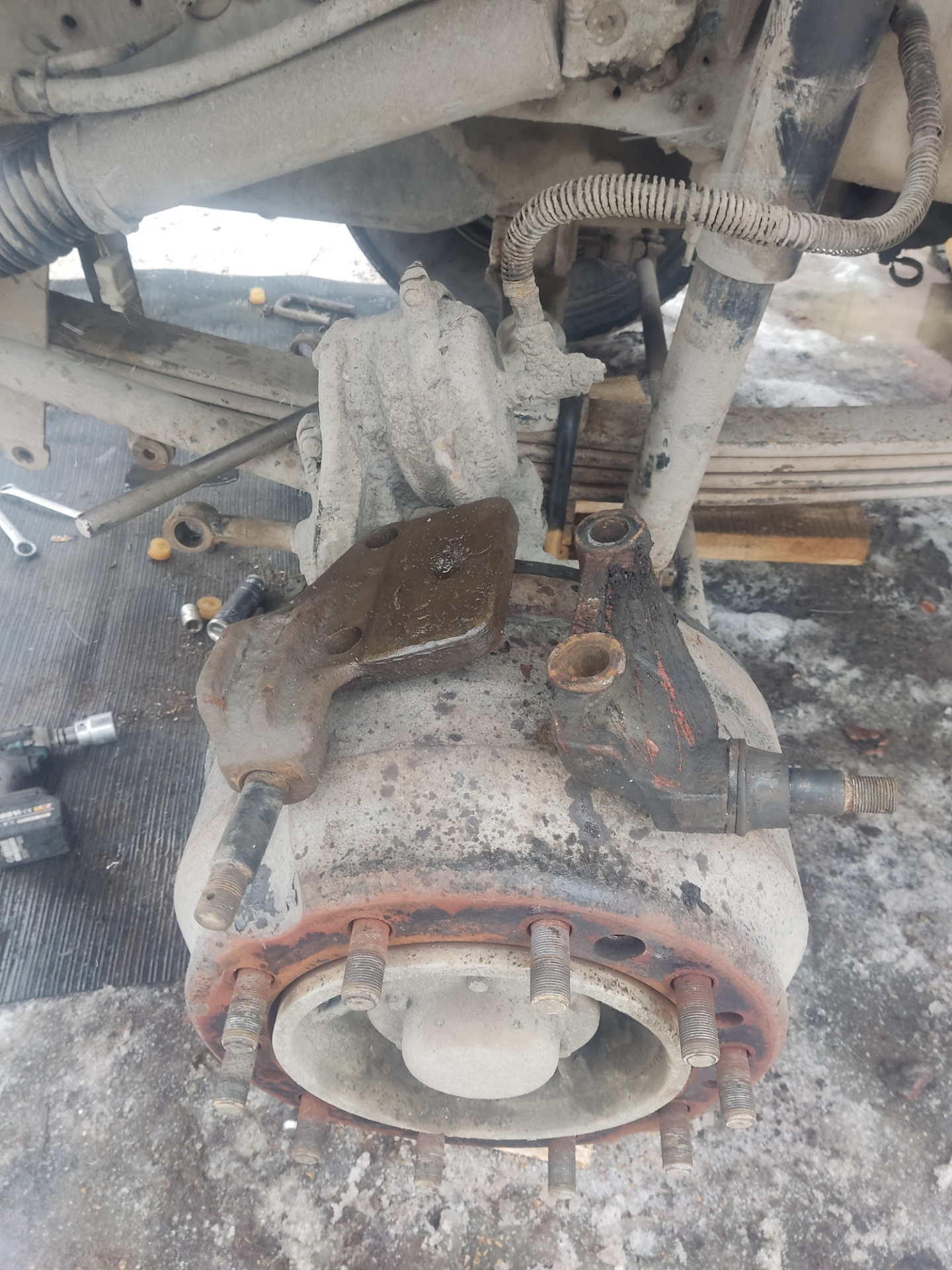

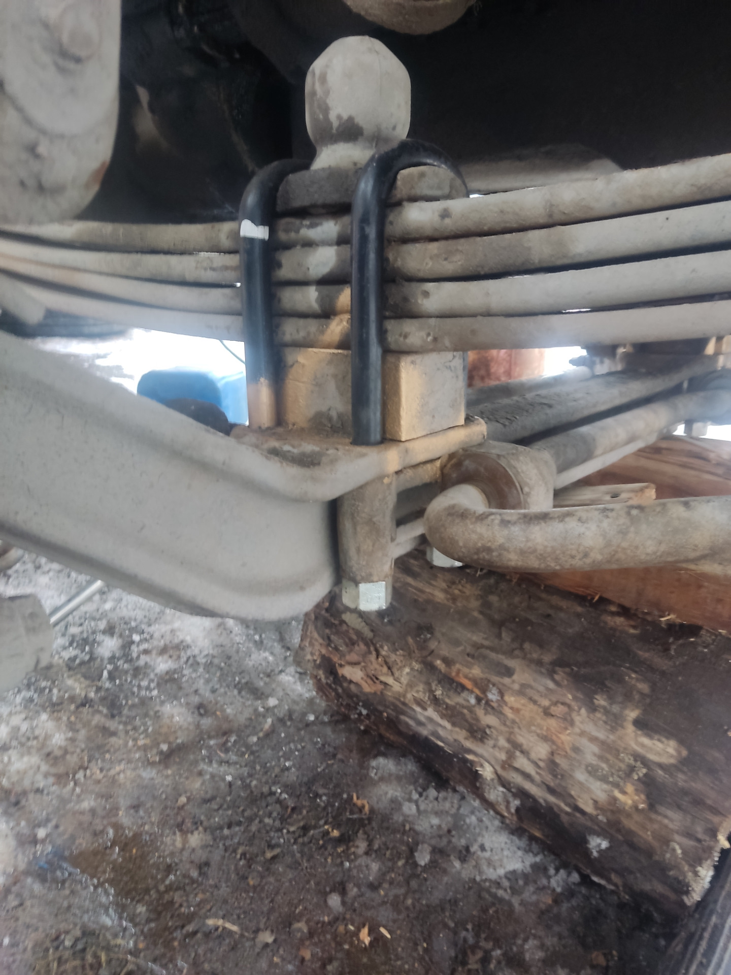

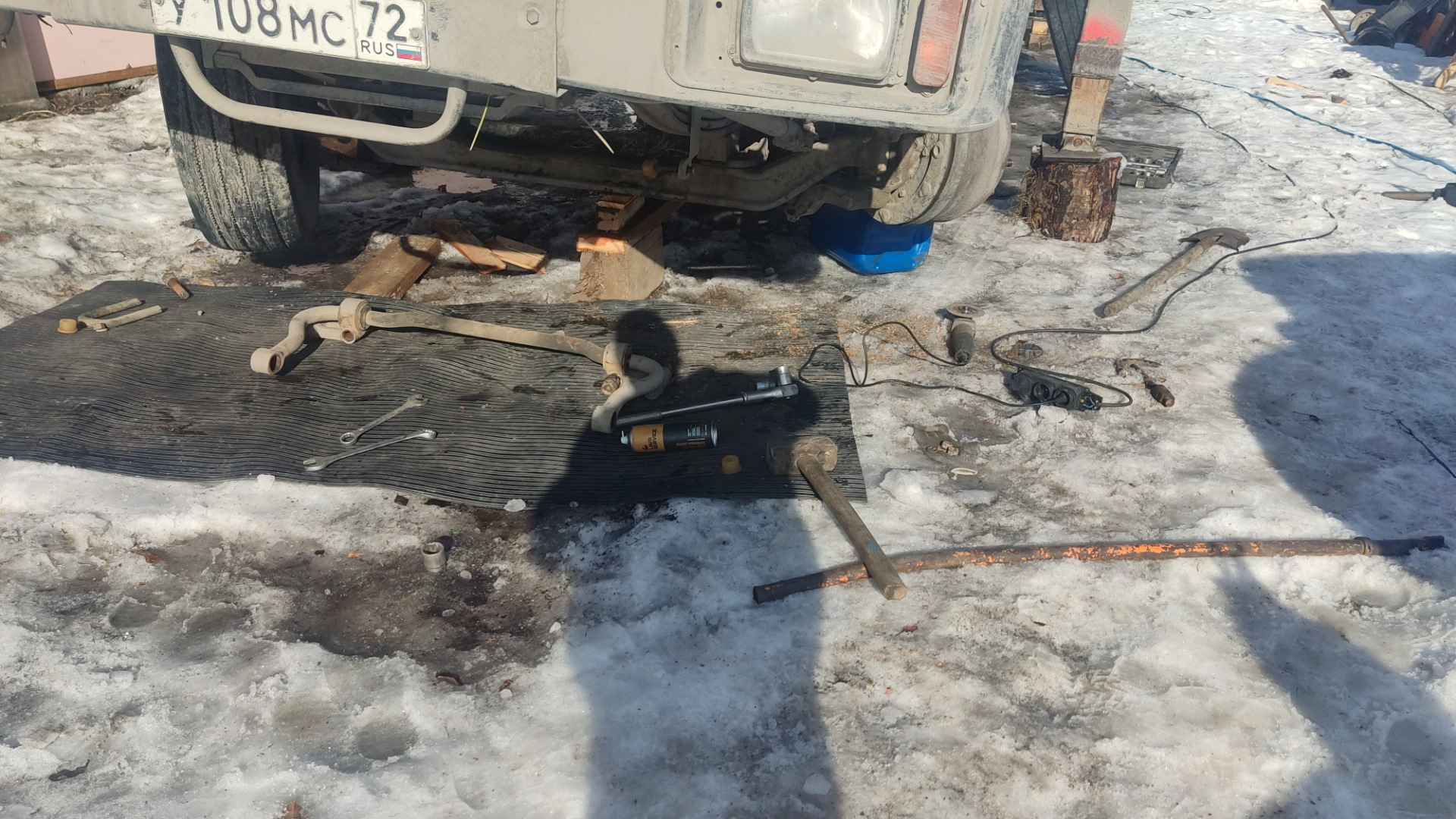

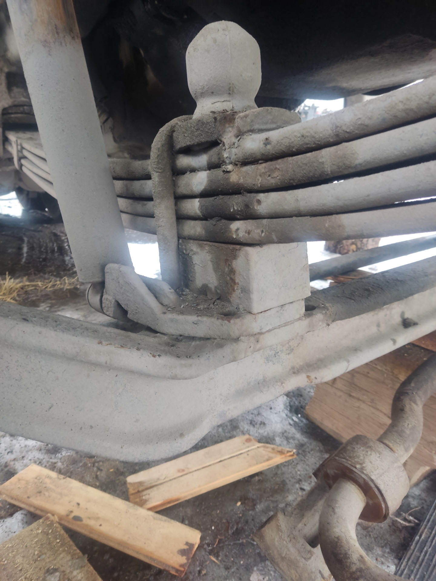

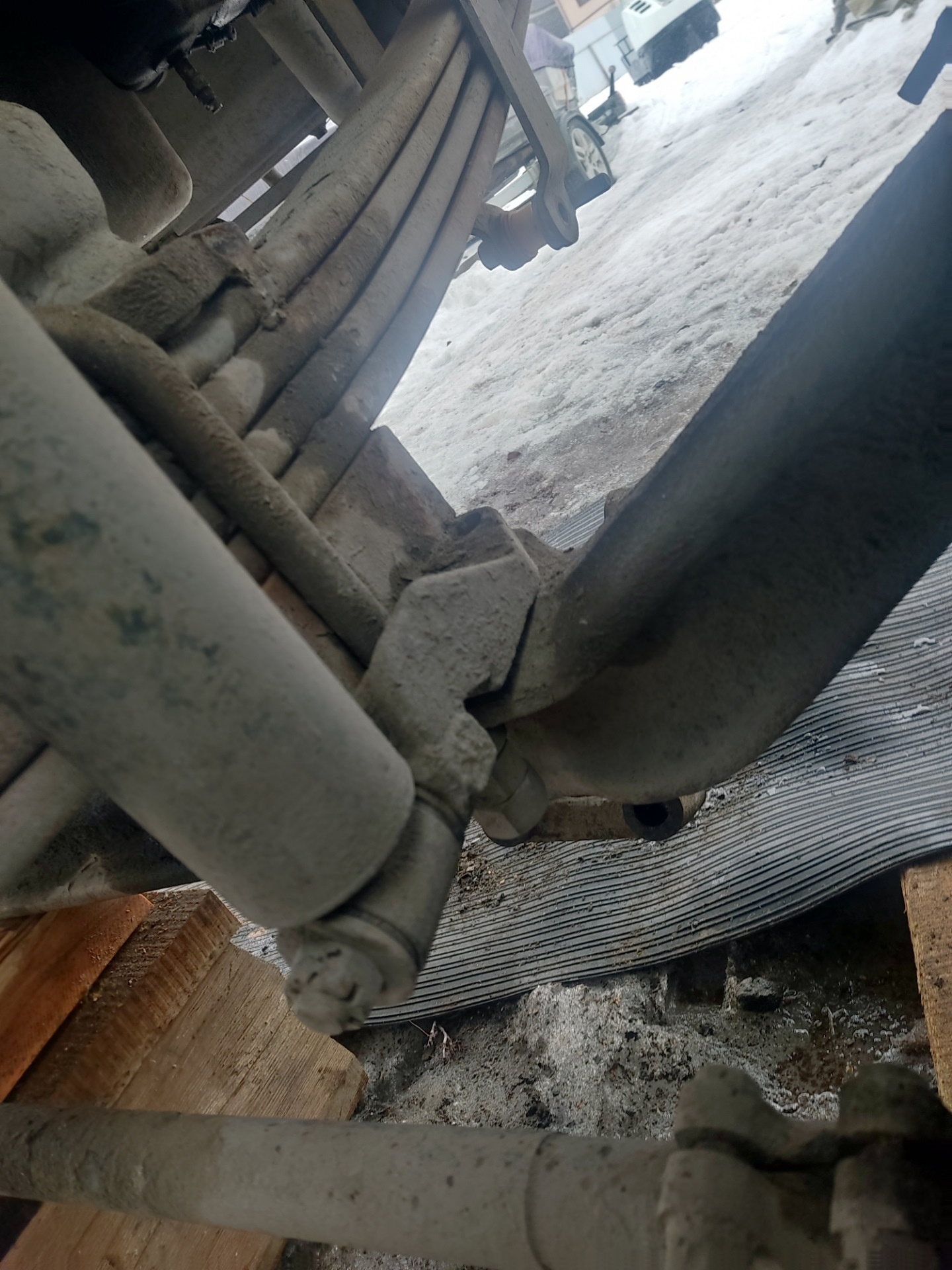

В переднюю подвеску был установлен доп лист до меня, морда.смотрела в небо, думал придавив ее установкой выровняется, но нет… Лист буду убирать после внедрения подушек, а пока нужно сделать морду ниже, тут как раз балка давай бегать (центральный болт сгнил. стремянки срезал, поменял кронштейны, думаю по фото видно. Морда опустилась как надо…

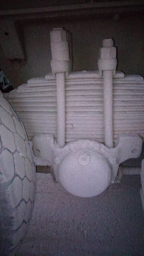

Ну я тоже с двадцатой постоянно хожу и не чего
Четыре листа это прям жестоко у меня три за глаза
У меня на шее 3 тонны висит
