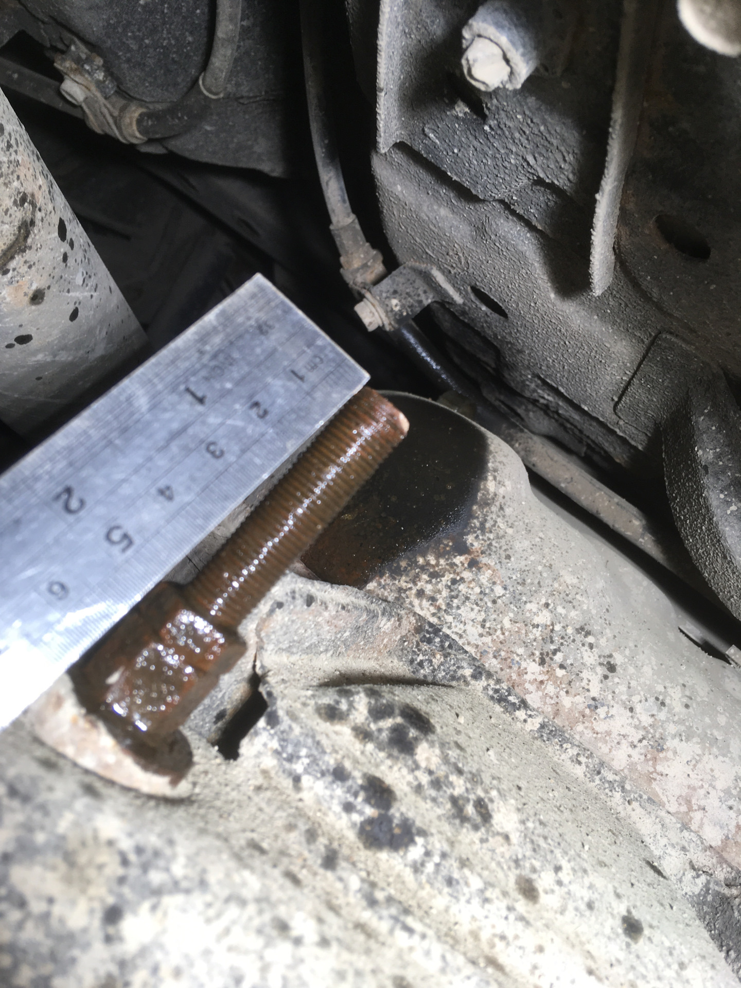

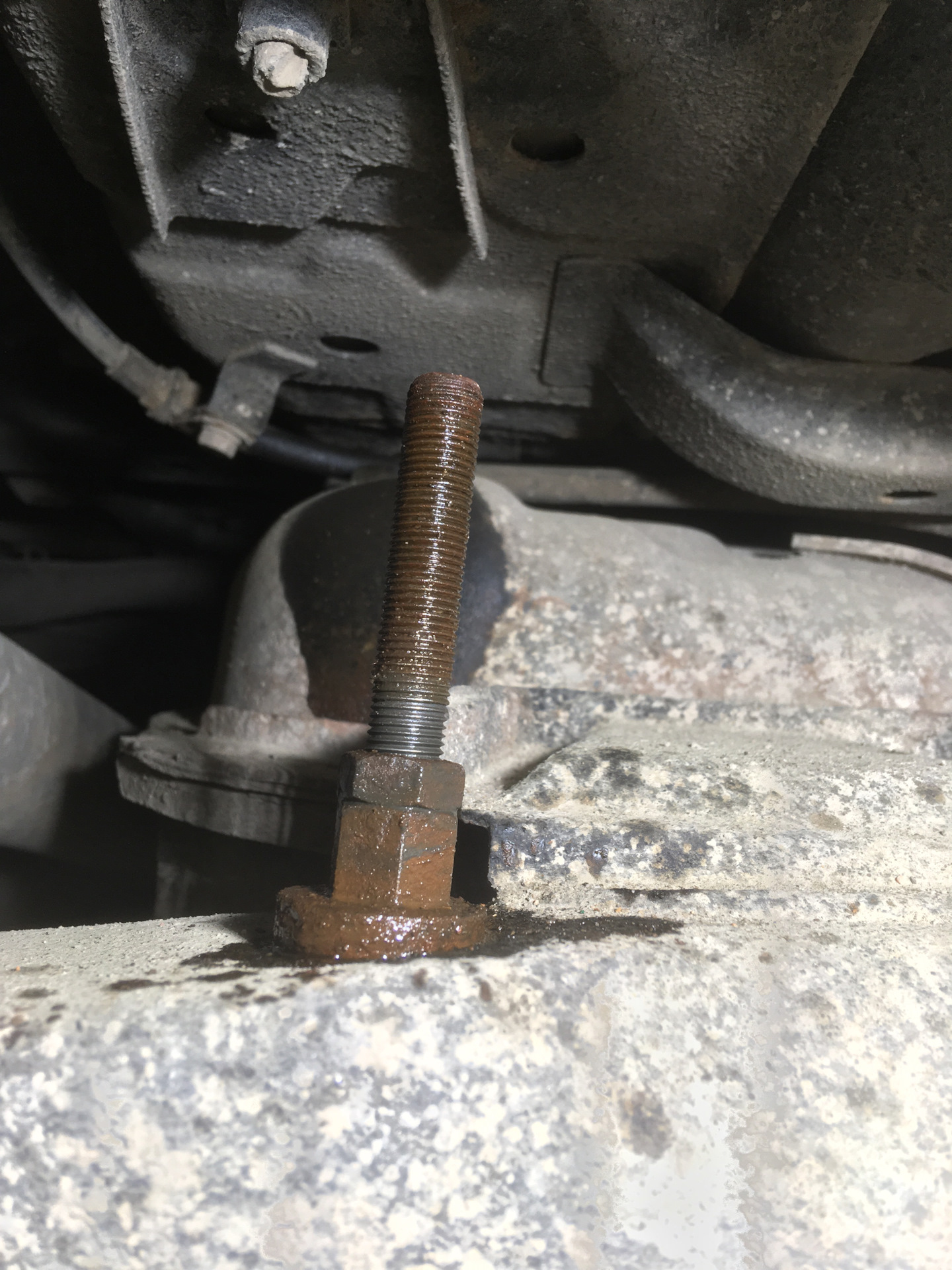

Морда просевшая надоела, ключ проходной калибр над отбойником не пролезает, выбрал время и накрутил, благо, ещё есть запас.
Заодно напихал под пыльники литола. Один узел из четырёх начал активно ржаветь, остальные чувствуют себя хорошо.
Ещё из неприятного, что водительский торсион просел сильнее и крутить его пришлось больше, т. е. жёсткость у них уже разная.

Литол от ржавчины спасает плохо, водостойкость у него плохая.
Там не промывается ведь. Буду посматривать.
Литол то в пыльнике, конечно нечего ему не будет.
