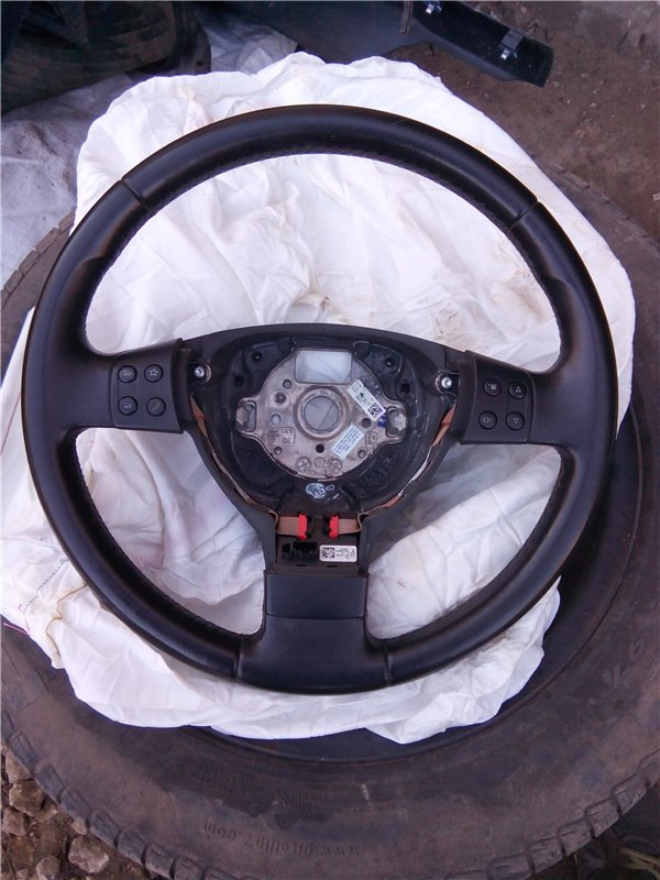

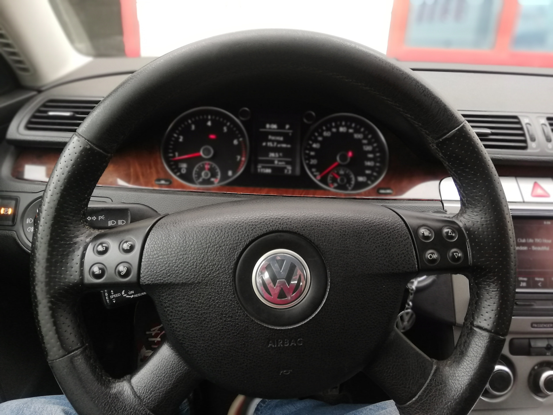

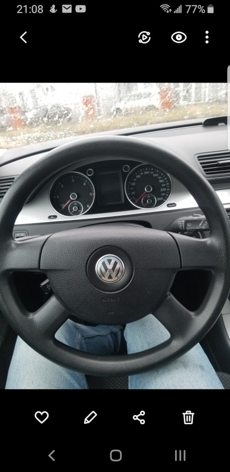

Всем привет! Эта запись мне кажется будет одна из самых главных в БЖ. Мы каждый день прикасаемся к нему, трогаем, гладим, крутим, напрягаем и переживаем вместе с ним во время поездки. Конечно же это руль, но не просто руль, а целое произведение, спортруль R-Line с красной строчкой и подрулевыми лепестками, очень удобный и красивый.
Установка прошла успешно без каких либо глюков и косяков, по времени заняло примерно около пол часа. Ничего сложного нет, те кто сомневается и не знает, лучше не лезьте, доверьтесь спецам!

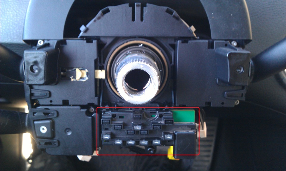

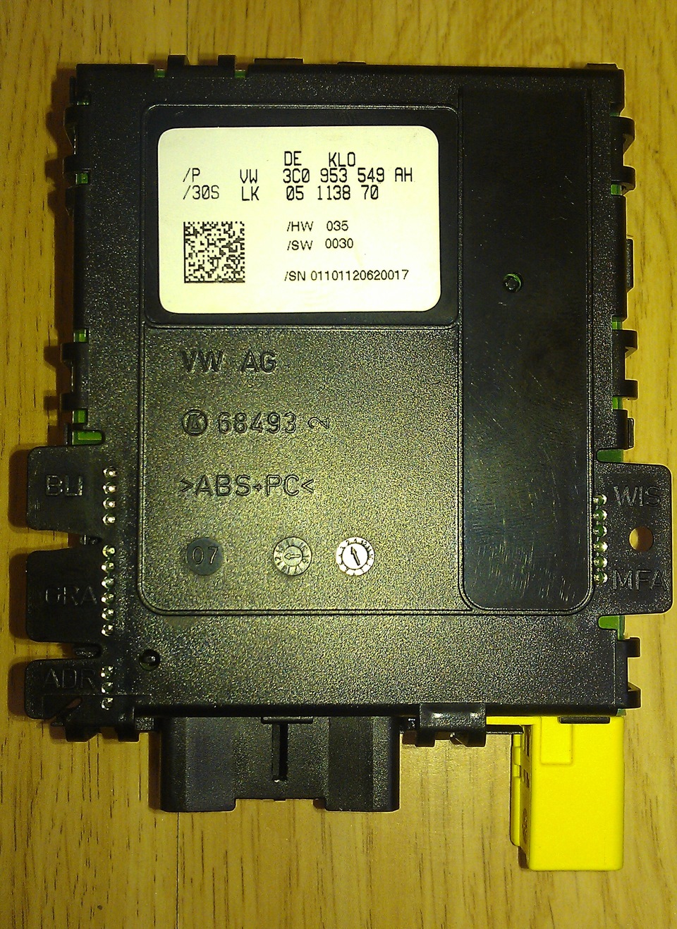

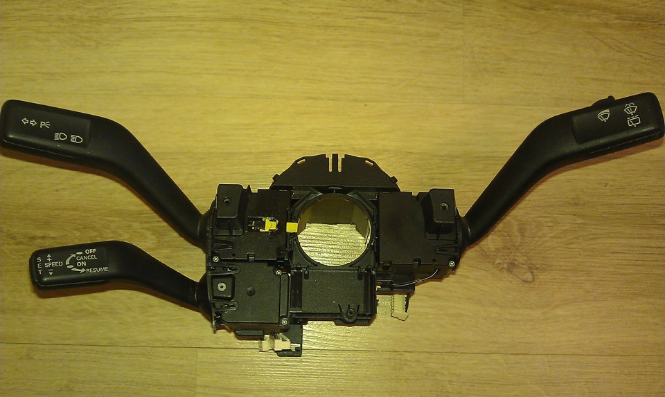

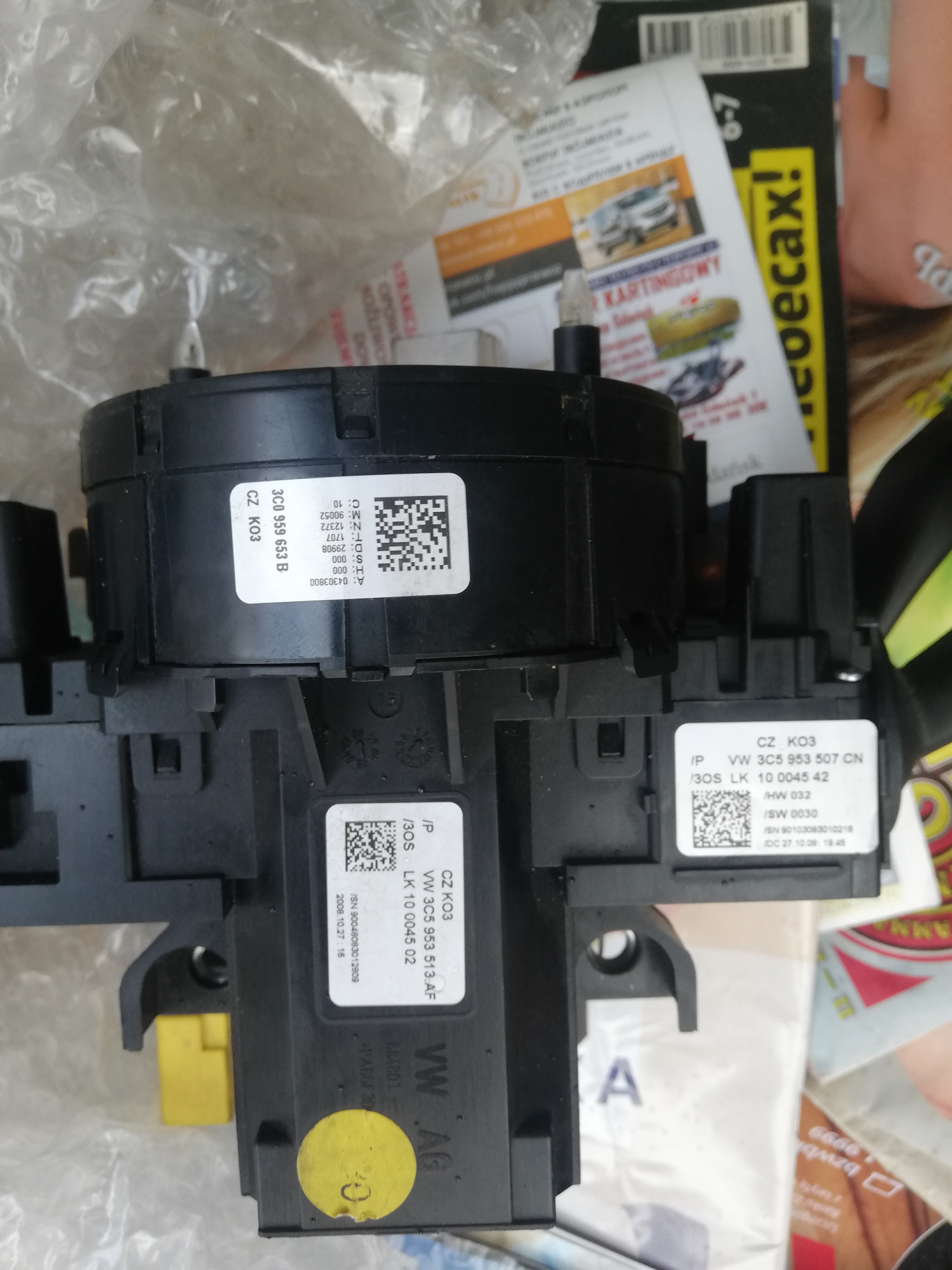

Прежде чем ставить новый мультик, я поменял стрекозу в сборе, так как моя была с качелькой на правом рычаге и при установке мультика висела бы ошибка в 16 блоке, можно перерезать провод, но я не хочу.

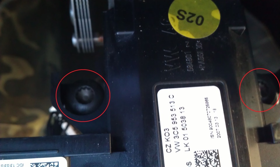

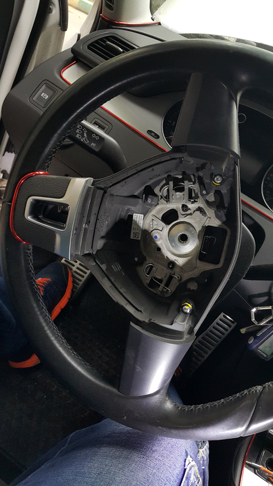

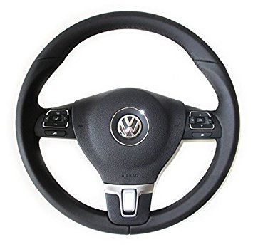

Итак, тачку ставим на желательно ровную поверхность, заводим, поворачиваем руль влево, отстёгиваем защёлку подушки, поворачиваем вправо, отстёгиваем вторую защёлку, руль ровно, перед всем снятием на всякий скинул — клемму акб, моргнул дальним для разряжения остаточного напряжения, отстёгиваем жёлтый разьём от возвратного кольца, торксом откручиваем руль, снимаем и убираем (старый руль — давай до свидания!), перед нами такая картина,

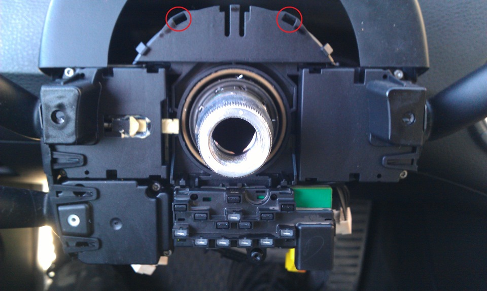

разщёлкиваем верхний кожух и отводим в сторону, фиксируем его чтобы не мешал, откручиваем два самореза, для фиксации возвратного кольца заклеил временно изоленту, для снятия нижнего кожуха откручиваем внизу на нём примерно по середине третий саморез, достаём аккуратно и убираем в сторону, теперь имеем доступ к подрулевому блоку, отстёгиваем все разьёмы от него, отщёлкиваем сам подрулевой — давай до свидания! Аккуратно отстёгиваем две защёлки возвратного кольца, снимаем его, снимаем датчик положения руля G85 тоже две защёлки,

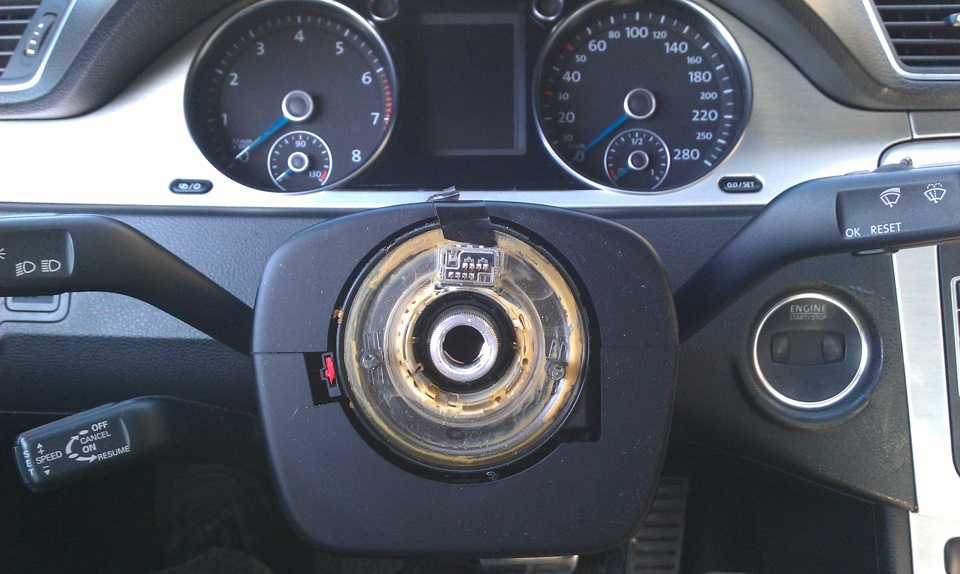

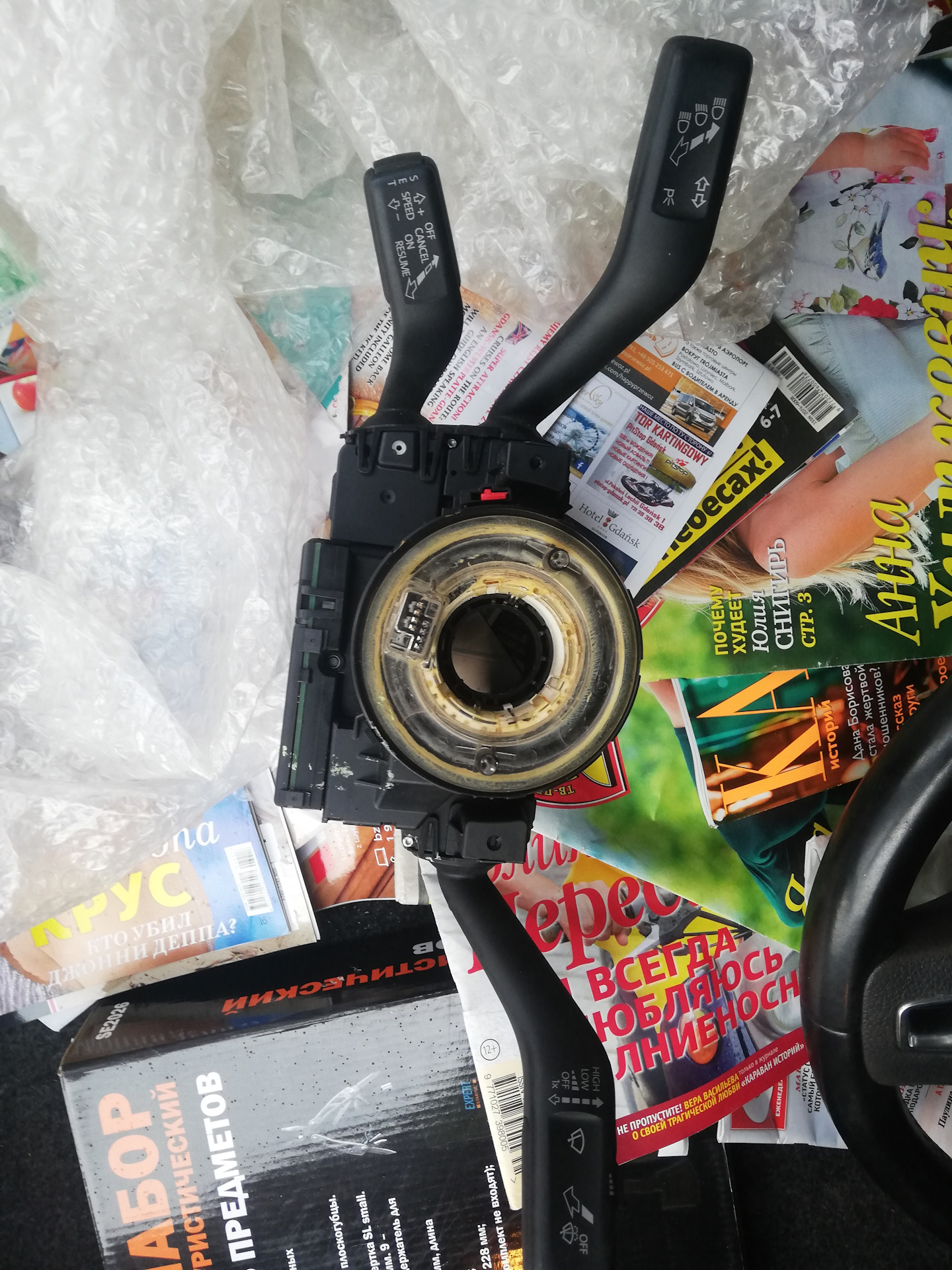

отстёгиваем разьём стрекозы, откручиваем сверху два самореза
и вытаскиваем стрекозу из рулевого вала, берём новую стрекозу без качельки и всё ставим обратно на место.
Берём новый подрулевой ставим на законное место,

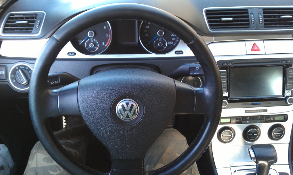

соединяем все разьёмы, ставим кожуха на место, берём своё произведение искусства ставим на своё место, не забываем о совмещении рисок рулевого вала и руля, закручиваем, соединяем шлейф подушки с кольцом, застёгиваем подушку, на этом всё!

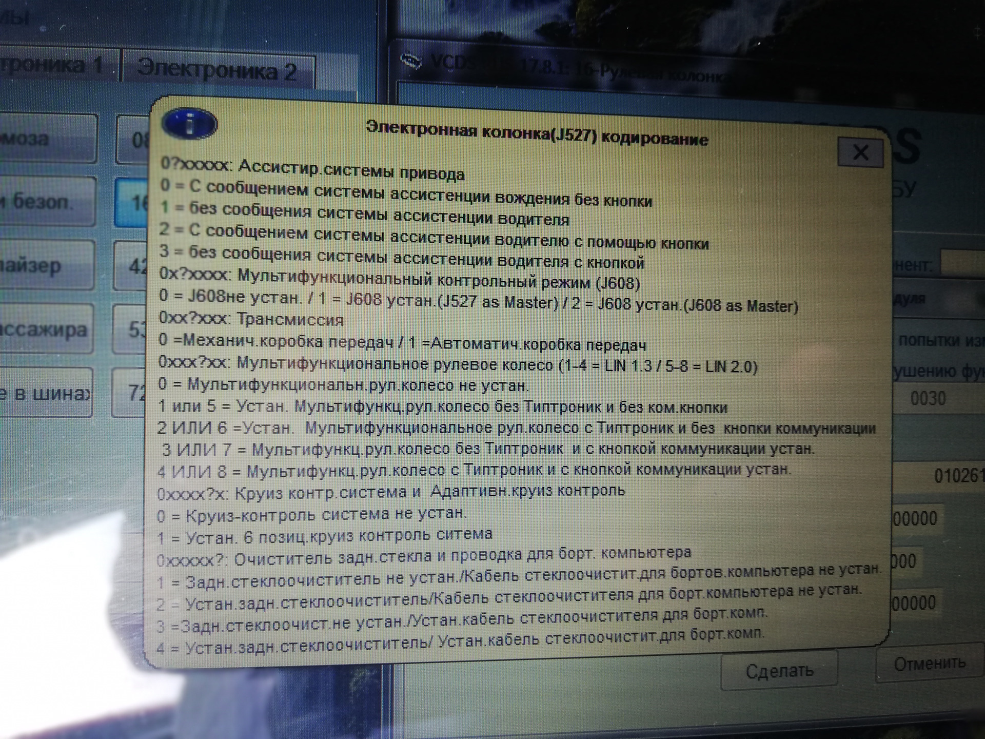

Дальше кодируем согласно своей комплектации, затем адаптируем. После успешной кодировки и адаптации, проверяю работу всех кнопок включая звуковой сигнал. Все кнопочки работают – Ура!, радуемся, для успокоения своей души проверяем на ошибки, ошибок нет, всё! На самом деле всё прошло очень быстро и гладко, опять таки в промежутках выбегала любимая супруга с кружками кофе для меня, за что ей отдельное сэнк ю и чмоки! Ну теперь балдеем и наслаждаемся работой мультируля! Первым оценщиком состояния после установки мультика была моя любимая супруга, даже она заценила всю прелесть и удобства руля пробным заездом!

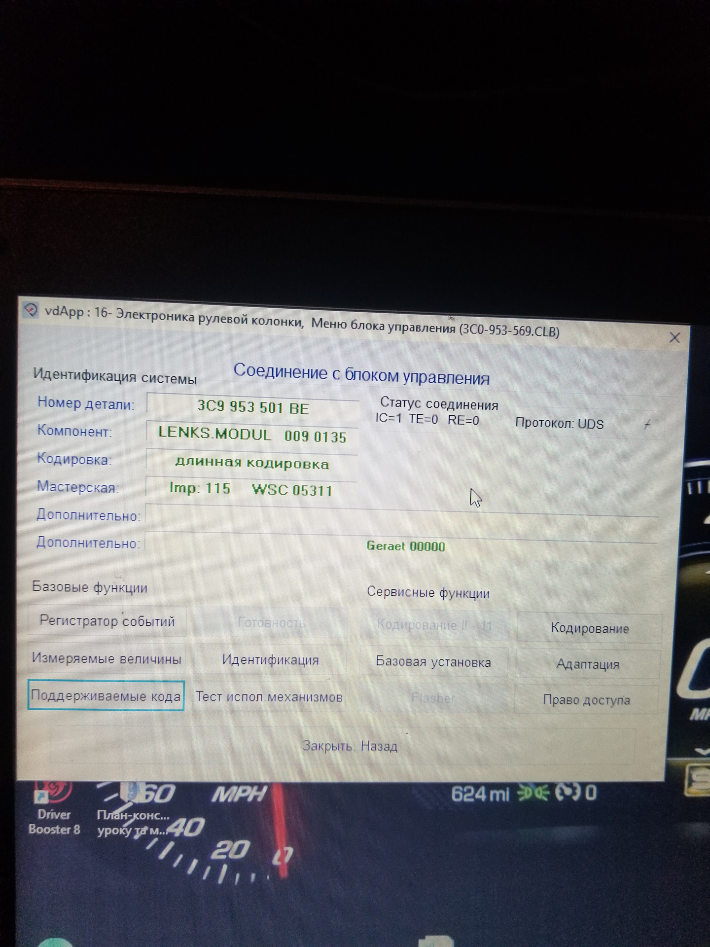

Мне нужно еще менять блок со стрекозой или достаточно обучить новый?
Блок сейчас установлен 3C9 953 513.B

Подскажите, 3c9953501be поддерживает мультируль?
Это подрулевые переключатели, стрекоза
Не снимая руля можно узнать поддерживается ли мультируль?
Этот номер от подрулевых переключателей. Он к мультирулю не имеет никакого отношения
Понятно. А можно вообще узнать без разборки нужно ли менять блок для установки мультируля?

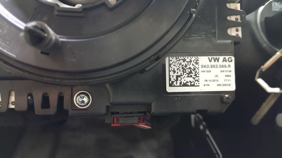

Посмотреть через Васю или визуально сняв нижний кожух под рулём, там подрулевой блок с жёлтым разъёмом, переписать номер полностью и выложить сюда, тогда я могу сказать. Либо если если есть скан или лог когда делали проверку на ошибки, в нём пишутся все номера блоков

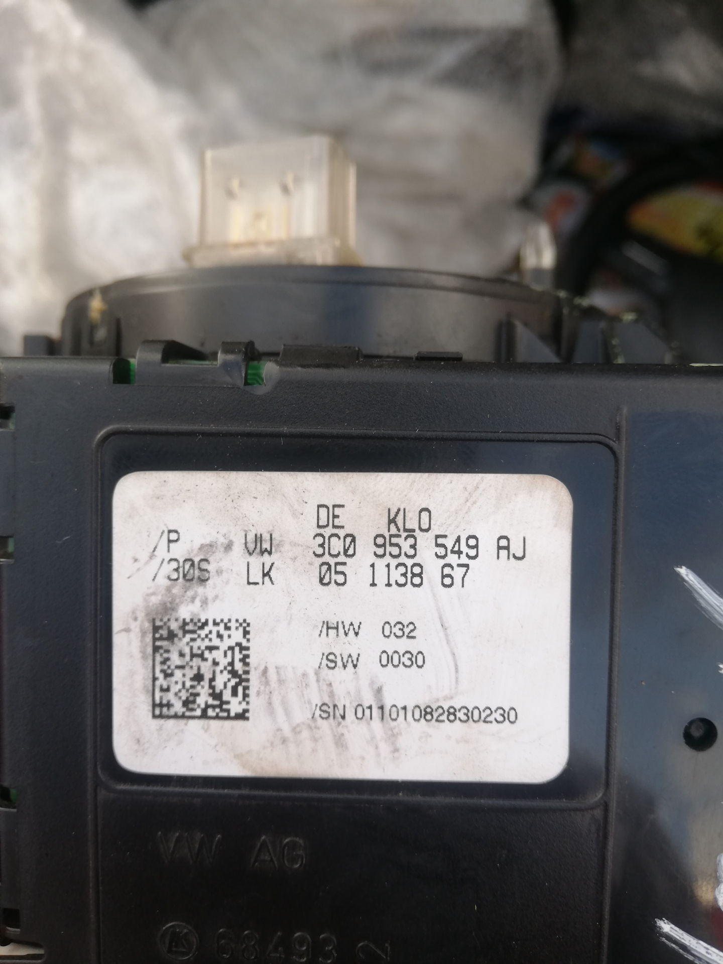

Здравствуйте! Подскажите пожалуйста, подрулевой блок 3c0953549ba поддерживает 8 кнопочный мульти руль? Спасибо
Приветствую. Нет не поддерживает, только круиз

Приветствую, надо посмотреть какой подрулевой блок у вас стоит. Вы хотите 12 кнопочный поставить?!
Незнаю у меня все штатное не разу не снимали просто ваш руль красивая и удобная хочу токой поставить
Спасибо. Найдите у кого есть шнурок Вася, пусть вам снимут лог с блоком

В режиме D подрулевые лепестки работают независимо от селектора! У Вас неправильно закодировано!
Кодировали штатным VCDS. Там тупо галочки выбираешь и все. Чем посоветуете кодировать?
Васей естественно

подойдёт ли такой подрулевой блок 1k0953549ch при замене мультируля от b7 на passat b6 2008 год заводской руль без кнопок но есть круиз?
Нет не подойдет

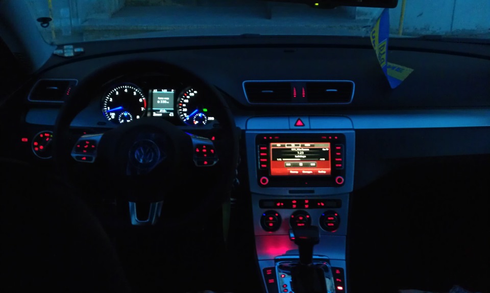

Синие стрелки приборки, красная подсветка всех кнопок и зеленая подсветка ног — это просто звиздец… вырви глаз…
Главное мне нравится!
тут согласен))
Кстати на фото 8, болты М8, я когда откручивал, не оказалось с собой такого и купил в магазине 2 насадки М8 и М10. Может кому пригодится. А никто не подскажет подробный отчет как резистор припаять, чтоб подушка не светилась (как и у многих было 2 пиропатрона, стал 1). Просто паяльник раз в жизни держал и что паять сходу понять сложно :)

Кроме кнопок еще нужно блок управления этими кнопками, он устанавливается в руле плюс шлейф для мультируля. Ну и так как тачка 10 года надо посмотреть подрулевой блок, он стоит вместе с возвратным кольцом
вроде он, но я вроде понял нужен подрулевой 5k0 953 569 T и мультируль (номер еще не понял какой)

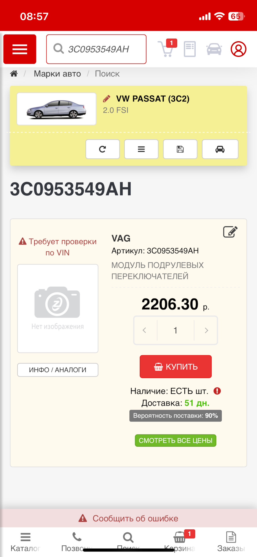

Так же планирую приборку от B7 ставить. Они под номерами 3AA920870, но в конце опять же буквы от А до N видел. По этому можете подсказать еще, пожалуйста?
Обязательно буквы AH для блока должны быть или есть аналоги?
И какой нужен номер стрекозы?

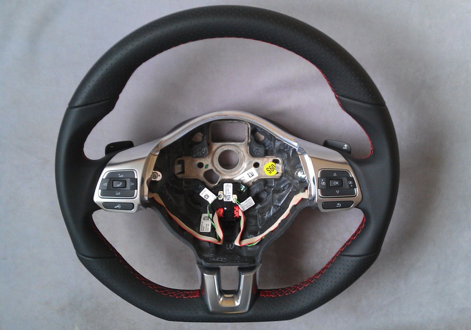

Я точно ничего не менял, извините еще один вопрос, вот есть руль без подушки(фото) так вот моя подушка станет сюда как думаете?
Конечно! Ваша подушка на сколько контактов один или два? Я так думаю что два, так как 6 год
Подрулевой под замену, он имеет среднюю линию, мультик не поддерживает, только круиз и БК
Получается надо разобрать колонку чтоб номер посмотреть?
Ничего не надо разбирать, я глянул на фото, если только Вы ничего не меняли из этого

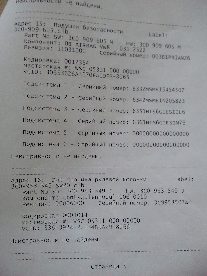

3C0 953 549 J вот номер Вашего подрулевого! 16 блок
вроде правильно
Скан есть, если я правильно понимаю 16 адрес 3C0-953-549-SW20.clb или 3С9953507АС
Последний номер, такого не существует в природе. Внимательно перепешите номер
vasiss
Если тачка 6 года то номер должен быть 3С0 953 549? последние буквы
vasiss
3С9953507АС это стрекоза сама

За эту качельку, все говорят что резать провод, а я не захотел!
я тоже не резал, я тупо переставил правый переключатель со своей старой стрекозы на новую

Ну теперь фен-шуй полный в салоне, красота! Мои поздравления, сам мечтаю поменять ;)
Спасибо, сам торчу!
Красота.С обновкой.
Спасибо!
Эх Красотище! Игорек как раз то что надо! )))
Юрик спасибо!
неплохой руль))) и сколько ж денег угрохано
Отличный руль, вышло 450Евро
классс)
Спасибо!
Поздравляю! Машина сразу помолодела лет на десять:)
Спасибо! Сто пудово!
руль зачет.а вот зеленая подсветка не в кассу
Спасибо! В кассу не в кассу, а мне нравится!
синий или красный по концепции надо
Может в будущем! У всех одно и тоже, хотел отличатся от всех!

Лепестки работают?
У меня да

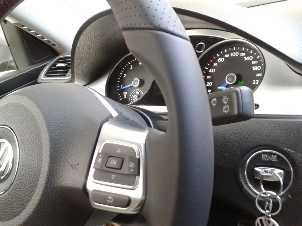

здорово получилось !а что за качелька ?
Спасибо, правый рычаг управления дворниками — сбоку стоит клавиша вниз вверх, внизу ОК (для управления БК)
