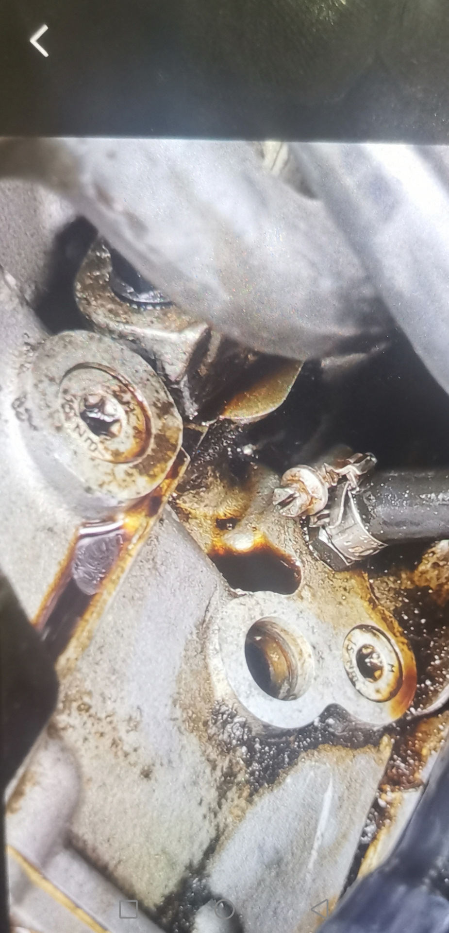

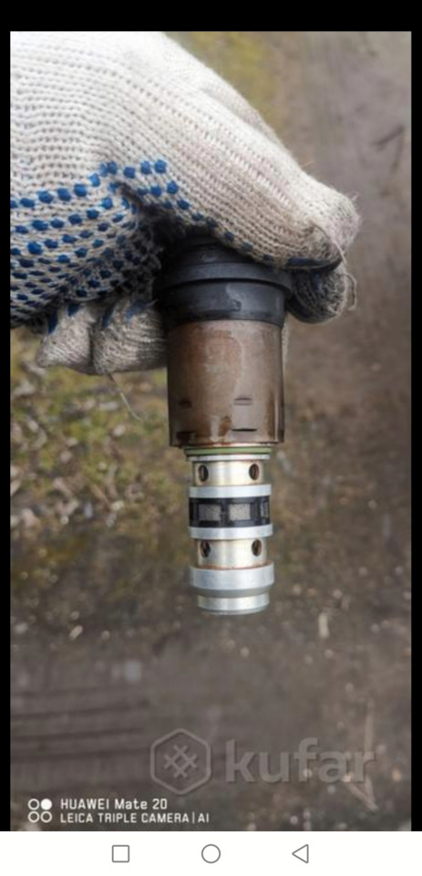

Решил достать клапана VANOS и проверить их состояние — надеялся увидеть их грязными-увидел!)
В общем ничего сложного чтобы снять поставить нету)
Открутить болтики на 10, снять крепление клапанов и крутить-вытягивать)

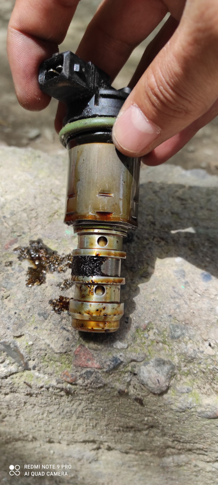

Вот такая ужасная картина была((
Чистил очистителем карбюратора
Чистит отлично)
Ну и новые прокладки поставил конечно)

На оригинальных были сетки.
Привет. Еще у тебя должны быть фильтрующие сеточки клапанов VANOS. Вот и их бы не плохо почистить. А что это за кусочки прилипшие к клапану?
Мне кажется эти кусочки сильно напоминают герметик
Не понятно что это конечно
KostuaBMW
Сеточки видимо сняли, читал что без них лучше отклик на педаль))
Сеточки он про обратные клапана. Крепятся сверху на головку блока. На n62 на самом клапане подаче сеток помоему нет. На каждой бошке 2 штуки.
Не знал про них)) а что нужно снимать, чтобы до них долезть?
Снять декоротивную крышку😀там уже увидишь
И все? Ничего глобального не нужно снимать?
Головкой можно долезть. По хорошему для работы без смешных поз можно снять впускной коллектор. А так и так долезть можно.
Спасибо большое!

какбы, с такими лаковыми отложениями лучше заменить клапана на с сеточками, чтобы эти ошметки в ваносы не летели.
Если будет возможность-заменю)
спасибо)
погугли инфу — эти клапана это расходник и очень часто они вылетают тупо изза замены масла… у меня вылетили но потом ожили сами…
и по этой причине очень много заменителей этих клапанов…
