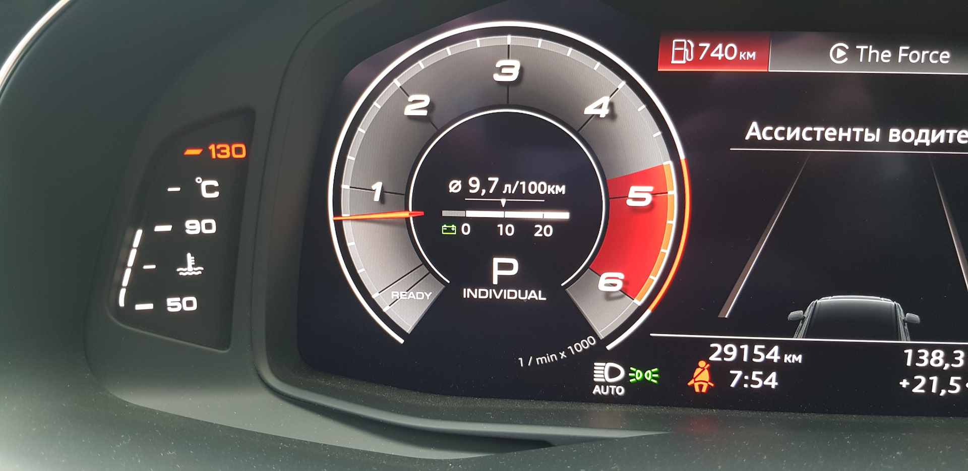

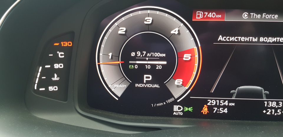

Пошла жара, все шьют 😁Еврокод делал, 600км, полет нормальный… Коробка +двигатель, термостат. Едем 5,9 до ста на 22 колёсах.Шить однозначно, хотя бы коробку
Какие по термостату изменения?
Раньше открывается, температура двигателя из за этого ниже, вместо 120, держит 110, при активной езде
Температура масла или антифриза?
Масла
