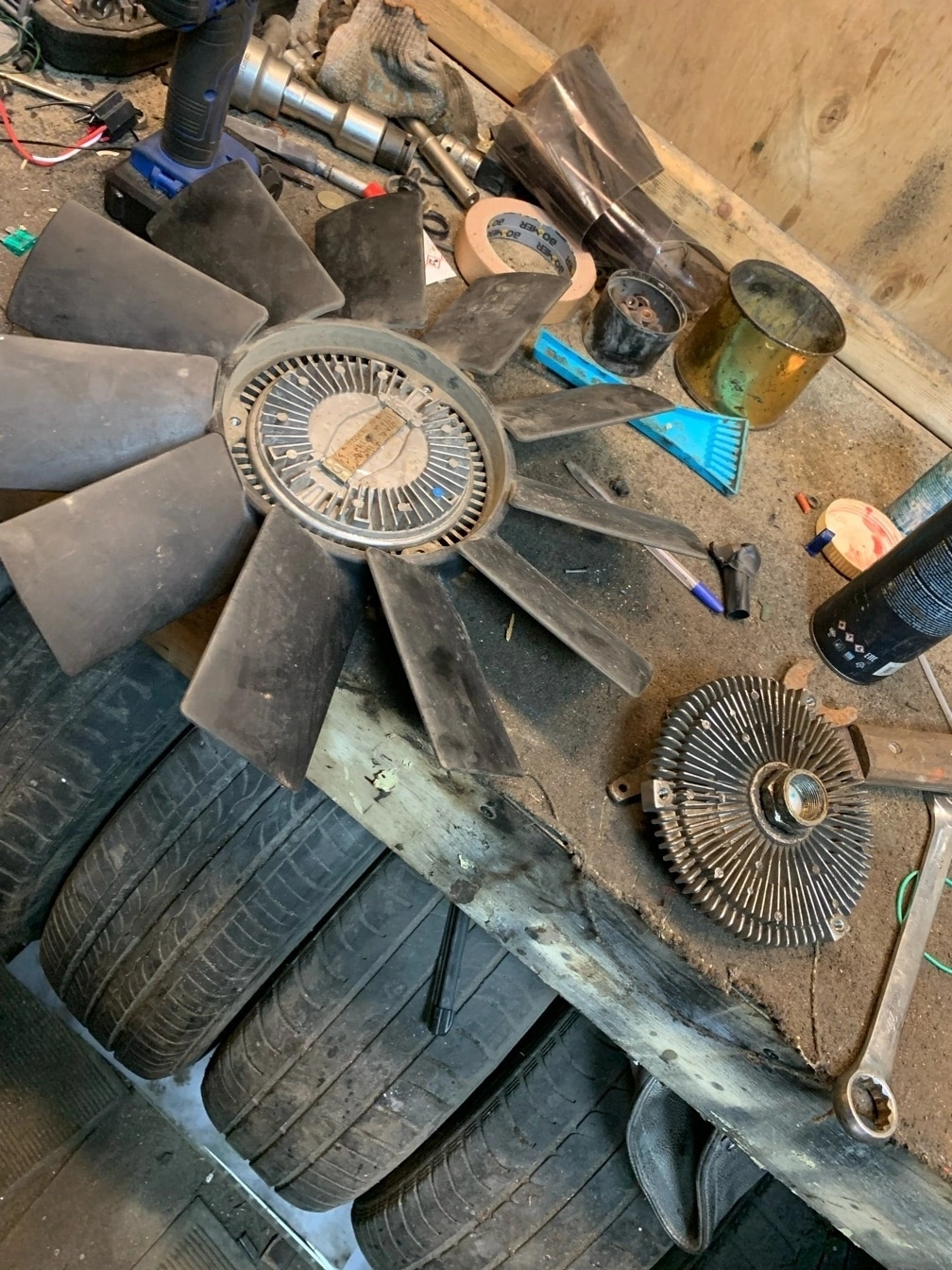

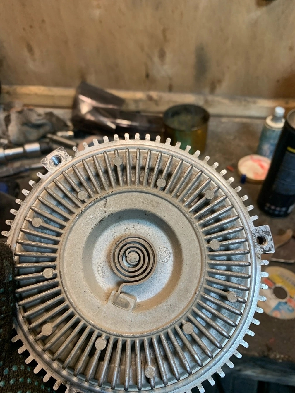

В моем случае на холодную она была заклинена точнее не совсем — туго крутилась, и при езде машина издавала гул и печка не когда не нагревалась так чуть тепло издавала, снял а там сат крч

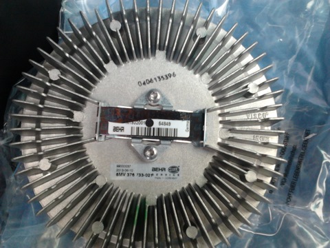

понятно купили наверное что бы продать, лежала в гараже орига вроде с 39 ещё осталась

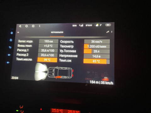

Поставил, гул пропал мотор перестало колбасить печка стала работать правильно, езжу наслаждаюсь
