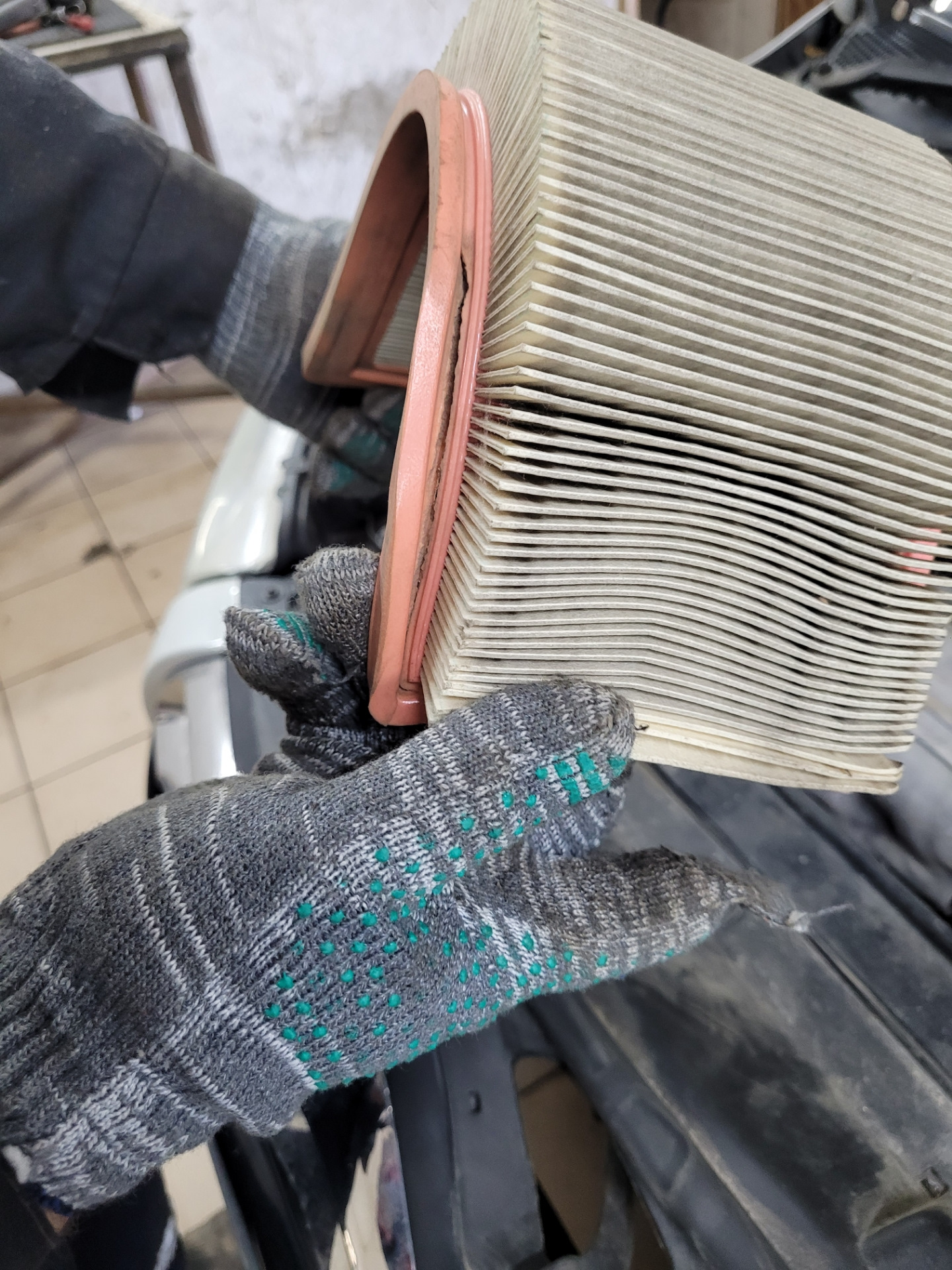

Меняю масло сегодня, заодно воздушный фильтр, сама с этим фильтром не решилась, побоялась не так что то вернуть назад. Фильтр старый на фото. Жесть. Глядя на этот фильтр, думаю, что свечи надо поменять все же)) хотя бывший владелец категорически сказал не трогать))
И вот тут бинго. Коллектор отсоединен от дросселя (слетел), так собственно, проблема с тягой при выжиме газа до кикдауна видимо в этом и есть. Затянули. Езжу пока, проверить ещё негде.

Была такая же история, меняли цепь, после поехал по трасе на обгоне вылез чек двигателя и тяга как на атмосфернике, ошибки прочитпл нл ни чего полезного сервис тоже руками разводил…уже всю турбину изучил все калитки и клапана всё проверил, и чудом полез к колектору а там болтанка) и так бывает мелочь а мозгов наделает, хотя первоночально все патрубки пересмотрел а вот этот упустил.всем удачи
Вот да, я за крупные узлы боюсь, а тут такая шляпа. Ну, надеюсь, что проблема в этом.
