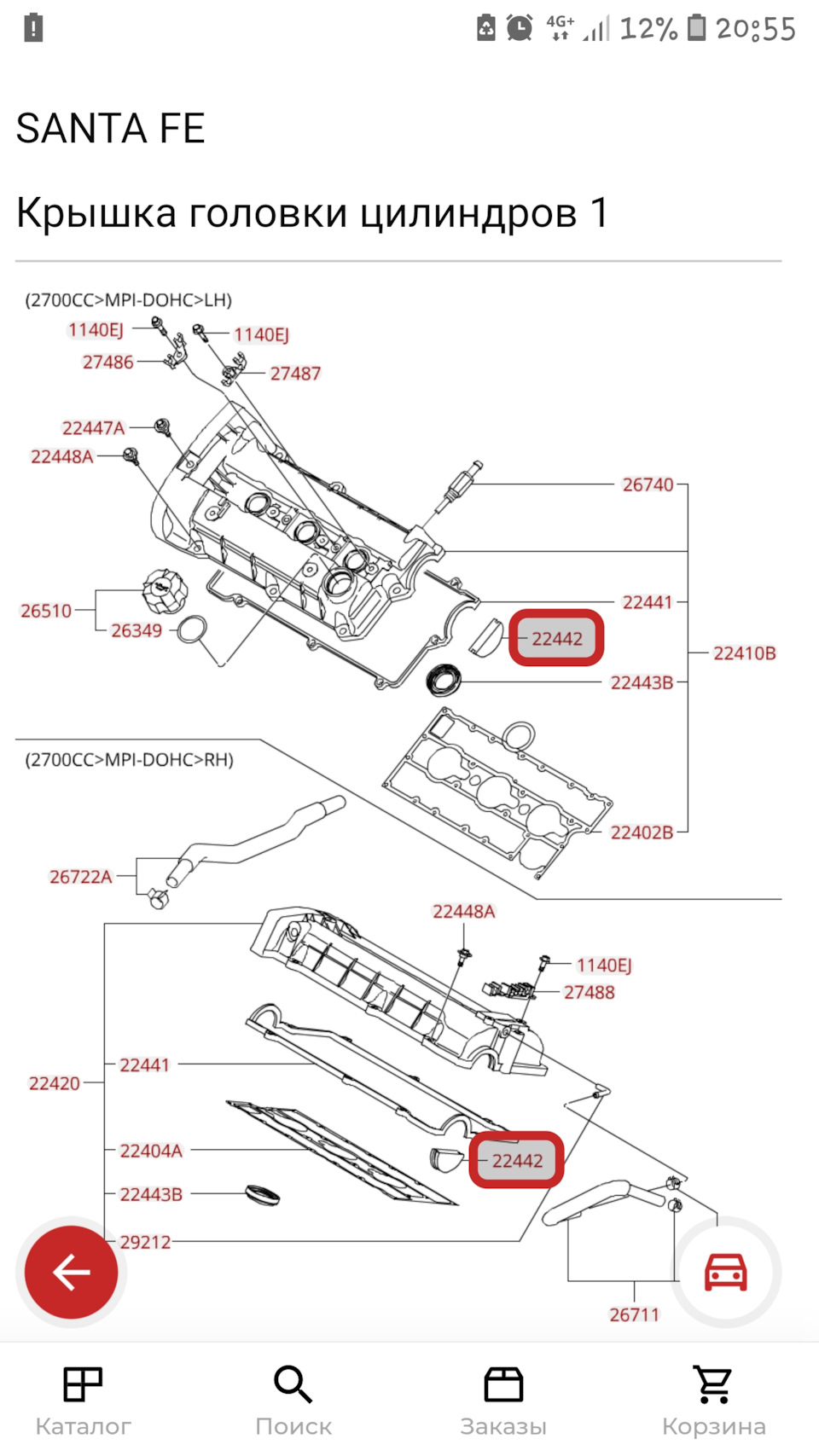

Всем привет, решил по немного закупать все возможные запасные части на головы G6BA на Santa FE с двигателем 2.7
Оригиналтный номер: HYUNDAI / KIA
2244223500
Заглушка резиновая (Уплотнитель прокладки клапанной)
P.S.: после покупки оригинальных полумесяцев, испугался что пришли по ошибки металические, перезаказал аналог на резиновые. В итоге должны стоять металлические .
Запчасти на фото: 2244223500, 7390318

Привет, в упаковке их 2 идëт получается?
Нет 1шт
А нужно их 2 ?
4шт, по 2шт на каждую голову
Pasatij13
А нужно их 2 ?
Реч идет о сантафе первого поколения
Там у второго поколения вроде как то же самое идëт если я не ошибаюсь
Ошибаешься, там совсем другая крышка
Pasatij13
Тебе что нужно? Скинь вин, подскажу номер детали
www.drive2.ru/l/575240020592428017/
Вот тут статья и 9 пункт эта заглушка, тут видимо она одна нужна. По ходу я чуть перепутал уже с первым Сантой

Хотя где-то читал и писали нужно 2🤦♂️
