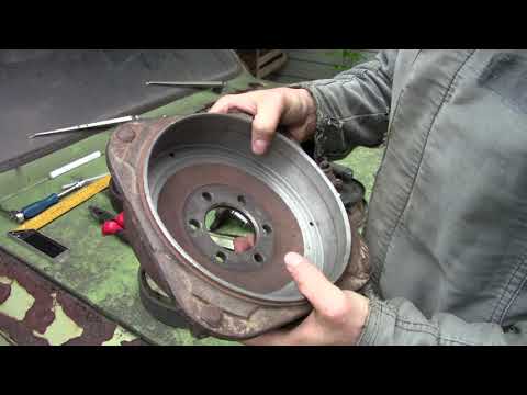

Идея внедрения тормозных щитов от ВАЗ 2108 не моя, ее реализация была показана в видео на канале Совжесть, но ещё ранее она была презентована так же в видеоформате товарищем Vov4ik-66 на его канале в Ютубе.
Лишь коротко расскажу об основных доработках, которые нужно сделать:
1) сторцевать 4 мм бортика на заднем барабане с внутренней стороны и убрать ступеньку на рабочей поверхности при наличии оной;
2) проверить биение поверхности ступицы, прилегающей к барабану, и убрать при необходимости;
3) в тормозных щитах 2108 расточить центральное отверстие до 70 мм.
Заполучив все доработанные детали у токаря, можно приступать к сборке.
В процессе думал, стоит ли заодно расточить корпуса подшипников под ВАЗовскоий, все равно же снял. Но итоге отказался от этого: не такие уж большие у меня пробеги, родные подшипники себя чувствуют хорошо, снова токарные работы на ступицу и корпус…

Тормозной барабан при его установке и затяжке болтами на ступицу блокировался и прокручивался на нейтральной передаче с огромным усилием.
Что же не так?
Снял его. Снял колодки.
Ради интереса набрызгал на торец барабана медной смазки, чтобы посмотреть, где именно трет. Установил обратно, покрутил через силу. Снял.
Накинул на эту же ступицу другой барабан. Вращается свободно. Барабаны стало быть разные.
И да, они действительно разные, прошлым летом менял с одной стороны барабан в надежде побороть перегрев одного колеса (тогда это оказался неисправный ГТЦ).
Плюс ко всему я просил токаря проточить ступицы от биения. Возможно барабан сел ещё чуть глубже и встретился торцом с колодками.
Ну ладно, не беда. Снял колодки с одной стороны и сточил их с одного торца на где то на 1.5-2 мм.
