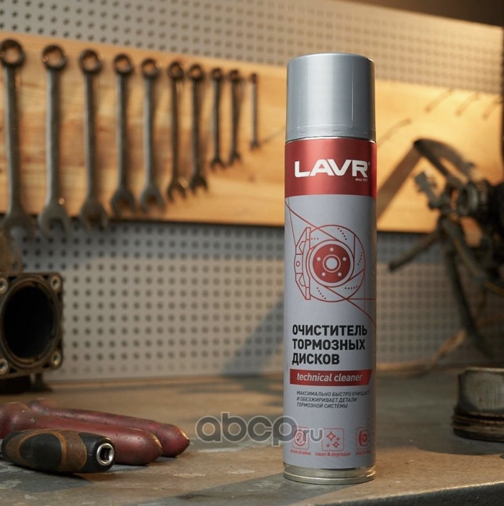

Менял сам в гараже, использовал:
Отчетов по замене очень много на драйве, абсолютно ни чего сложного, все открутилось и отошло легко, ни чего не прикипело. Перед установкой отмыл суппорта, посадочные места дисков смазать медью. Единственное столкнулся с проблемой выкручивания с задних дисков болтика под звездочку М8, ее начинает слизывать, но после прогрева строительным феном открутилась как «милая»
