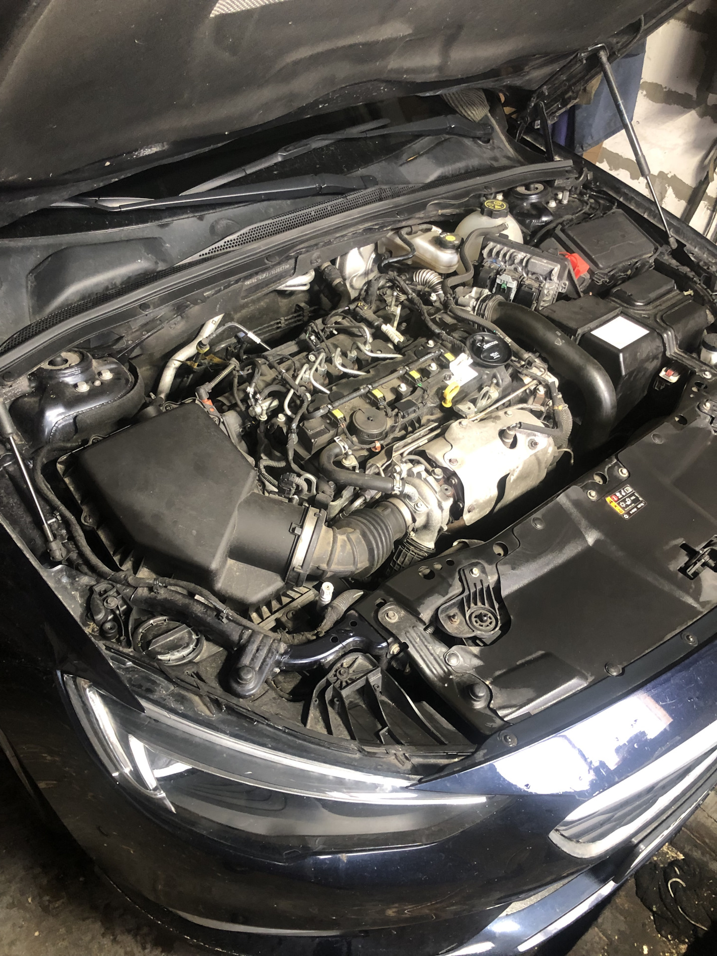

По приезду к Олегу он, как опытный специалист, услышал работу мотора сказал, что туда в принципе нечего лезть. Но я настоял, что раз уш я уже решился и я уже тут, давайте вскрывать пациента) Отговаривать меня было бессмысленно) И уже через 15 минут из-под капота Сиги были вынуты первые внутренности.

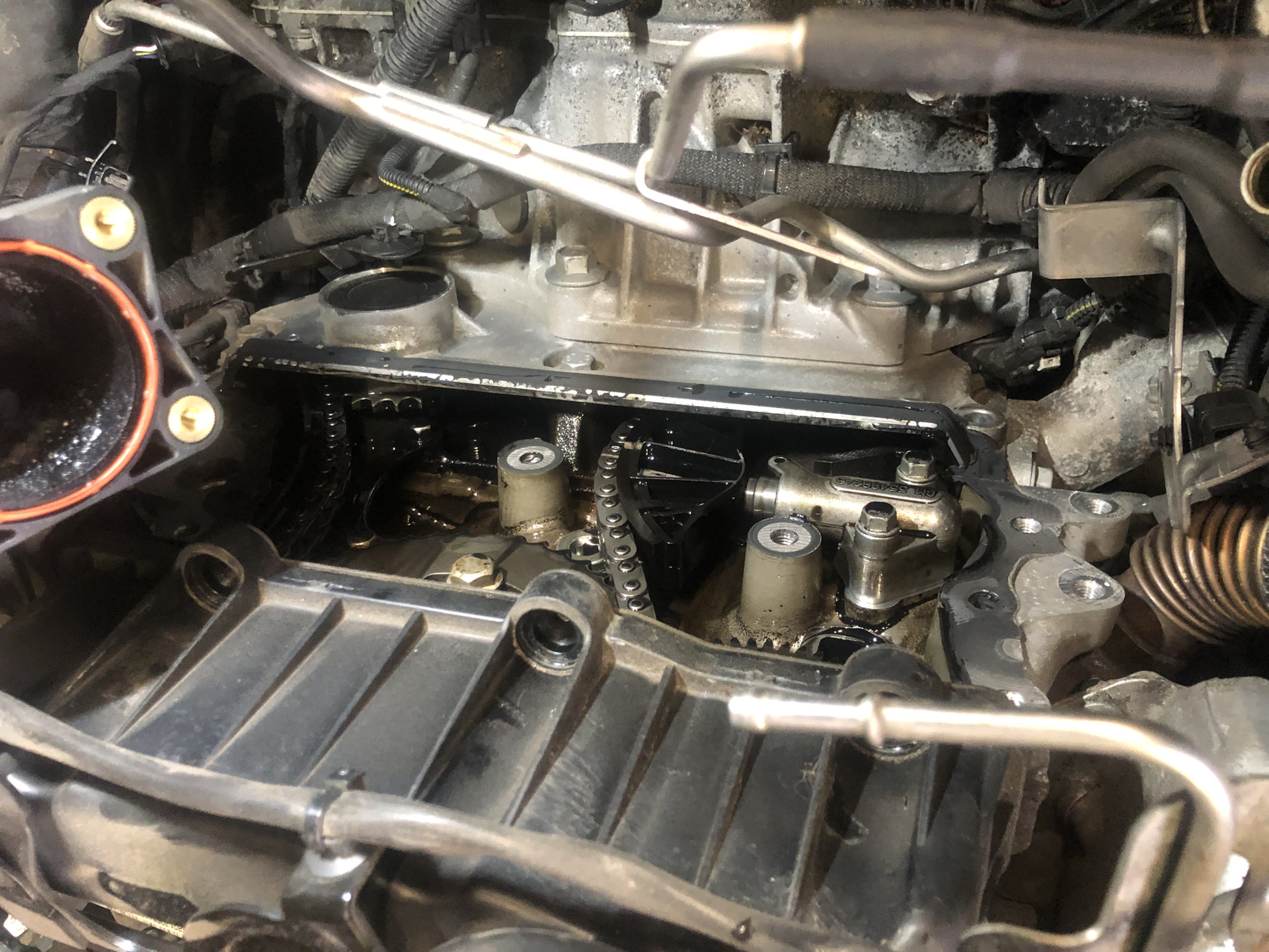

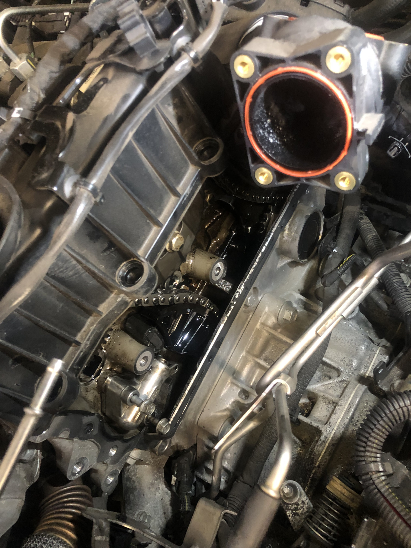

Весь процесс снятия боковой крышки грм ( а это снятие воздушного тракта, акб, слив антифриза) занял около 1.5 часов.

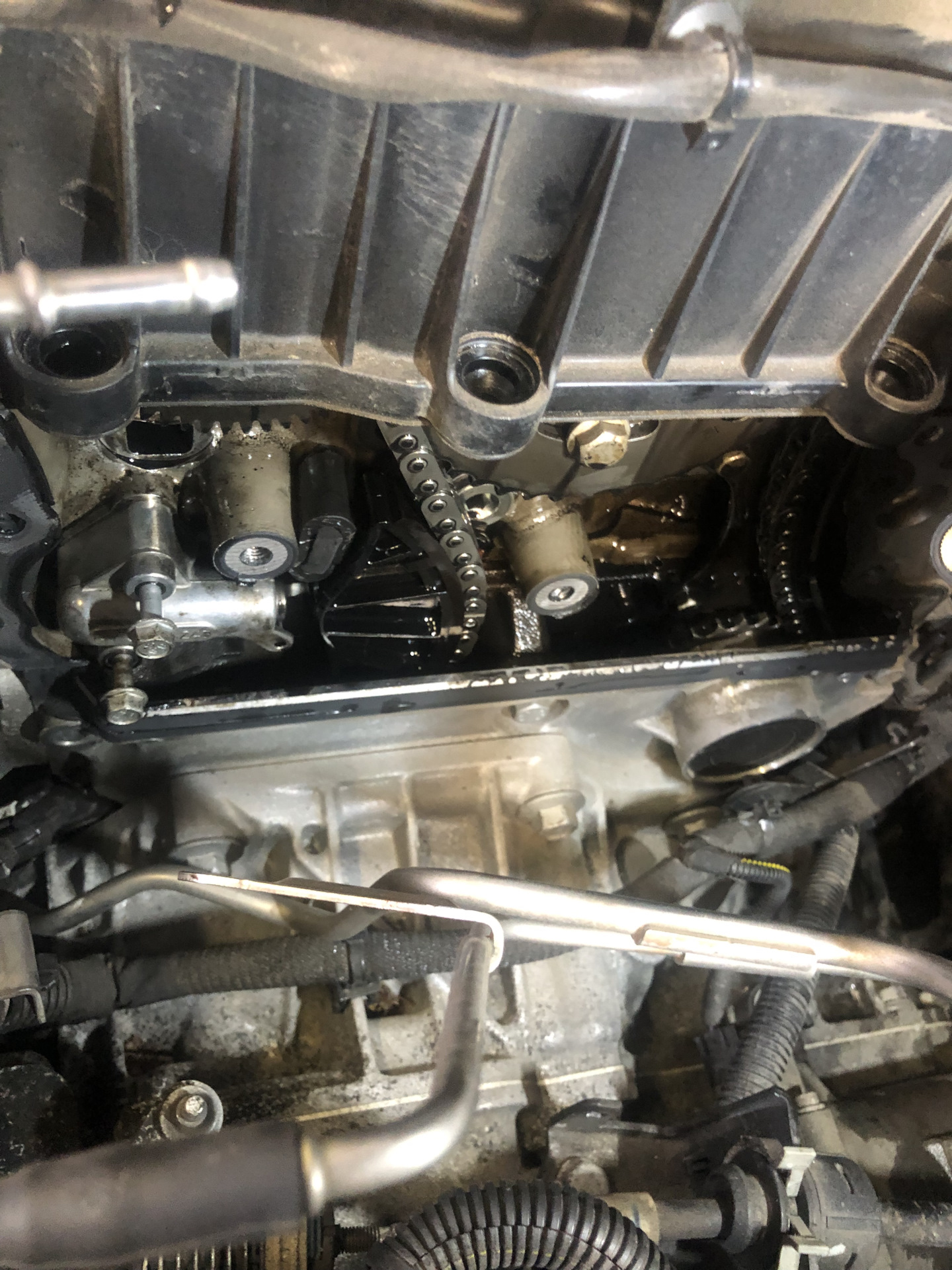

Добравшись до натяжителя цепи были произведены размеры его максимального вылета. Цифры на электронном штанген-циркуле показывали значение в районе 11.5-12.5 мм (и это после пробега 180 000 км и при изначальных заводских показаниях в 9.5мм).Все натяжители, башмаки со следами естественной, некритической выработки.
Олега это в принципе никак не удивило, потому что он еще 1.5 часа назад говорил, что сюда нечего лезть вообще. Но зато я испытал облегчение, когда увидел это своими глазами. На этом было принято решение собирать все в обратном порядке, но перед этим Олег произвел так называемую «модернизацию» натяжителя удлиннив пружинку на 1 виток. Эта процедура помогает избежать кратковременных «бринчаний» цепи при запуске на холодную, когда первые несколько долей секунды масло еще не успевает попасть к натяжителю.

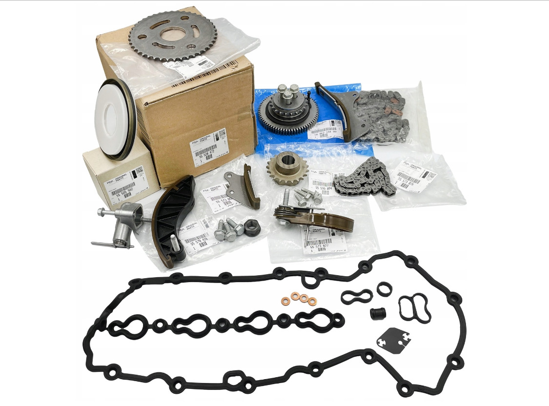

Есть вот такой самый полный комплект и есть такой же, только без прокладок и колечек. Какой при замене лучше купить тогда?
Конечно этот😉
Подскажите пожалуйста, пробег уже 155 000, только цепью ГРМ в комплекте думаю не обойтись, что еще нужно докупать? Цепь ГРМ в комплекте есть производитель Febi артикул 108993 и BGA артикул ТС9507FK
Добрый день.
К сожалению, по внешним ( невидимым) признакам вам никто конкретно не скажет, что надо менять, а что «еще походит». Только вскрытие покажет. Но если делать для себя и рассчитывать на продолжительное, беспроблемное использование авто в дальнейшем, то лучше даже еще «рабочее» поменять на новое ( тем более, что, судя по всему, признаки для замены уже имеются). При частичной замене вы не ощутите колоссальной экономии, потому как все «периферийные» составляющие непосредственно к цепи и натяжетилю стоят, наверное, в процентном соотношении, 30%…
Вот и думайте: стоит ли рисковать из-за такой экономии…
