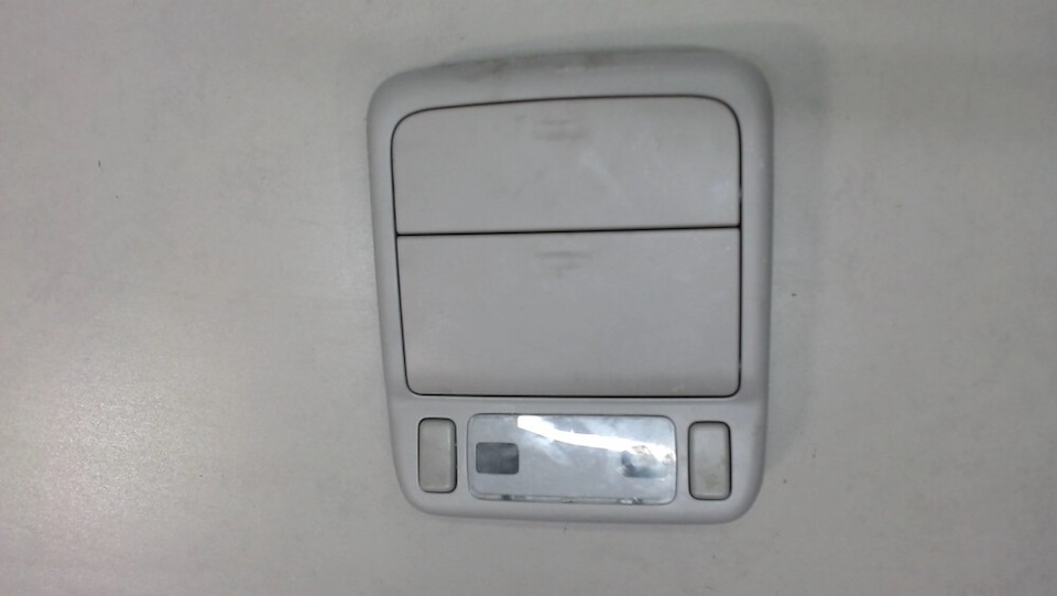

Все время владения авто, замечаешь на чем экономил производитель, или просто решил не делать. Например очечника в авто нет. Поэтому некоторые ставят вместо боковых ручек. Поездив с такими почти 8 лет, все равно думал о том, чтобы поставить консоль в потолок с двойным очечником. После долгих подборов остановил свой выбор на консоли от Субару Форестер
Но у данного плафона есть особенность, он не утапливается, а ставится поверх накладки потолка.
Поэтому решено было во первых: отпилить переднюю часть с плафоном освещения и кнопкой, а во вторых: с боков срезать немного пластика под углом. Но пилить можно только после примерки к потолку.

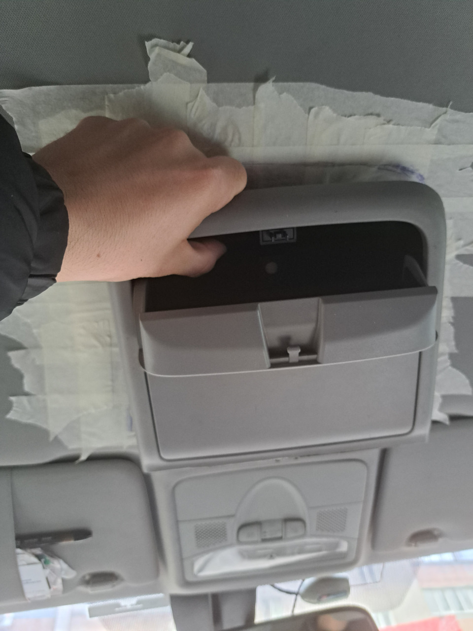

Поэтому из картонки сделан шаблон, в котором вырезано по контуру отверстие под плафон. Данный шаблон после центровки приклеил к потолку.
по шаблону обведена зона для вырезания в потолочном покрытии.
Еще раз прикинув плафон
Взял в руки канцелярский нож и по шаблону вырезал отверстие.
После чего вставил плафон.
Плафон держится на трех "ножках-упорах", одна широкая в передней части и 2 узкие в задней.
Сейчас в планах чуть срезать переднюю часть пластика, сделав ее более плоской. Снять обшивку потолка, по контуру вырезанного отверстия проклеить стеклотканью, для жесткости. И сделать металлические подложки в места, где плафон цепляется за обшивку. Потолок обтянуть черной тканью, а плафон заламинировать карбоном. Ну и возможно подумать о подсветке при открывании очечника.

Очечник вещь нужная и удобная, особенно на две пары. Подсветку будешь диодами реализовывать ?
возможно просто диодную ленту во внутрь впихну. пока думаю
Тоже не хватает очечника, надо заморочится с установкой!
Места стыков закрыть и норм будет
по контуру прйоду стеклотканью, выведу переднюю кромку плафона и буду подгонять.после обтяну потолок в черный.

ну извини. отвык от драйва, накатило и решил запись сделать. видишь как вышло
Ой как неаккуратно. Срочно нужно переделать
видимо текст не читали. еще будет усиливаться место крепления, подгоняться отверстие и потолок обтягиваться в другую ткань

Если честно сразу заметно что это инородное тело, щели по контуру 🥲
выше ответил. это только начало работы, а не готовый результат
щель тольк спереди. от середины и сзади плафон на накладке, а не в ней. так что это тень
