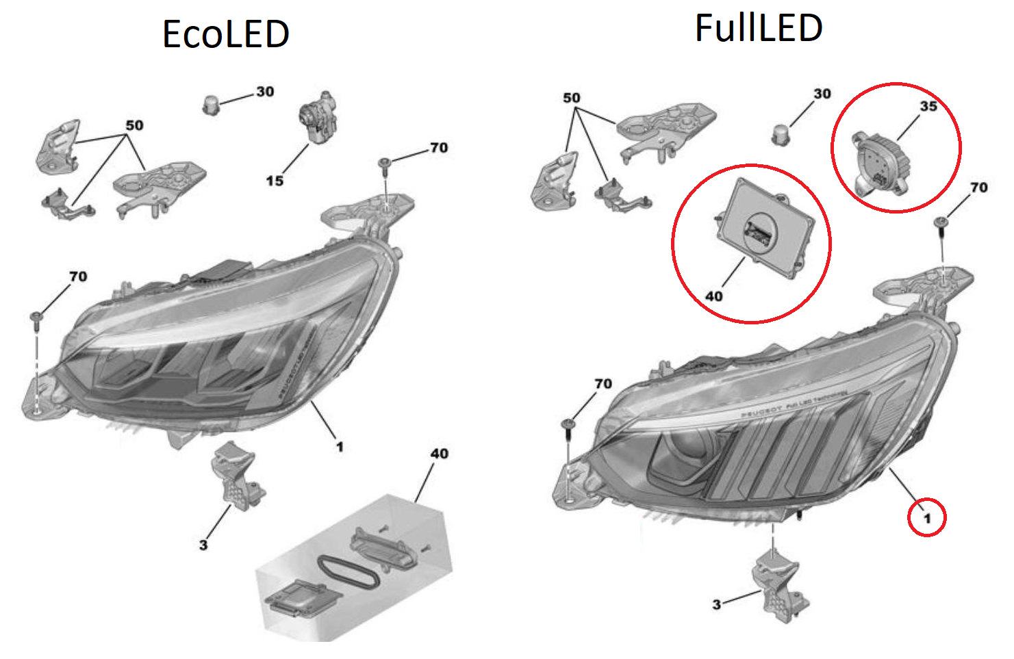

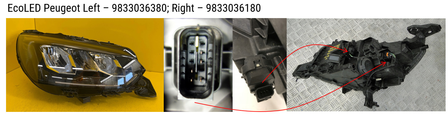

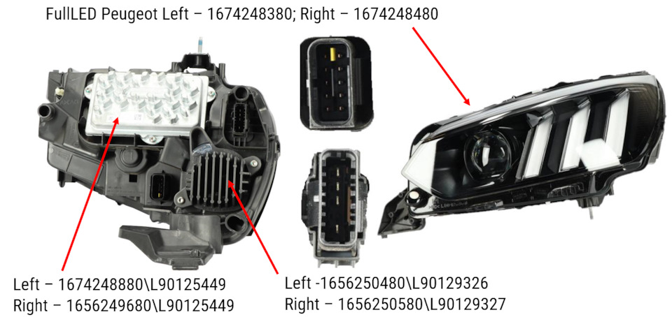

Вот нагуглил и сопоставил колодоки у фар EcoLED и FullLED.
Пока всё ещё не понимаю какие такие дополнительные резисторы и диоды люди паяют для того чтобы FullLED начинал работать.
Пока выглядит так, что:
1-я колодка для основного света FullLED имеет больше контактов. У FullLED из 10, а у EcoLED всего 5. Но непонятно, используются ли все эти 10 контактов. Пока не нагуглил как выглядит провод подключения у комплектации GT с FullLED. Там тоже 10 проводов или может быть часть пинов просто в холостую распаяны?
2-я меньшая колодка у EcoLED имеет 3 контакта, а у FullLED колодка чуть длиньше и имеет 4 контакта. Может все-таки сюда таки должен подключаться мостом провод от клыка как у EcoLED так и FullLED. И тогда тоже вопрос — неужели и клыки у EcoLED и FullLED отличаются и их надо также менять?

Если суммаризовать, то можно придти к следующему:
1) Опыт установки у людей есть, но они ставили не своими руками, а делали на сервисе. Поэтому описанием процесса поделиться не могут.
2) Если речь идёт о начальной комплектации Active, то там вероятно в самом деле очень много чего не хватает, начиная с разного типа колодок подключения, отсутствия жгутов и много чего ещё о чём писал пользователь Flygate ранее. Судя по всему, установить FullLED на Peugeot 2008 Active будет нереально дорого.
3) На Peugeot 2008 Allure с фарами EcoLED посадочные места и колодки подключения совпадают с фарами FullLED и, судя по всему, в большинстве случаев всё дополнительное оборудование уже установлено на машине на заводе.
4) Фары FullLED (партномера Peugeot 1674248380\Valeo_450998 левая и 1674248480\Valeo_450999 правая) нет смысла покупать новыми, т.к. судя по схемам и фото, дополнительно придётся докупать по 2 модуля управления\розжига на каждую фару (как я понял, они идут продаются отдельно от фар. Но не уточнял у дилера):
— 89912886\L90129327 правый модуль управления\розжига (деталь 35 на схеме)
— 89912887\L90129326 левый модуль управления\розжига (деталь 35 на схеме)
— L90125449 левый модуль управления\розжига (деталь 40 на схеме)
— L90125449 правый модуль управления\розжига (деталь 40 на схеме)
Всё вместе будет стоить космически дорого по нынешним временам. Хотя это смотря с чем сравнивать. Новая фара по цене топового iPhone? Ну может кому приемлемо будет.
А если нет, то придётся покупать на польской разборке через сервис типа izap24.ru, и смотреть, чтобы фары были укомплектованы модулями управления\розжига (детали 35 и 40). В среднем не битый полный комплект 50-70 т.р. стоят за пару.
5) На форуме упоминалось, что у Peugeot 208 Allure после простой замены EcoLED на FullLED включился только головной свет, а клыки не зажглись. Но непонятно, что там в итоге человек пытался установить.
6) Про корректор фар и перепрошивку через BSI ничего сказать не могу. Ничего в этом не понимаю пока.
7) Ещё стоит упомянуть, что у FullLED фары на всех фото видна ещё одна дополнительная колодка подключения. Похоже к ней подключается клык дневного света. У меня не было времени поискать есть ли такая колодка на фаре EcoLED. В теории должна быть. Иначе куда тогда клык подключается в комплектации с EcoLED. Из форума по ссылке выше только понятно, что главные колодки у EcoLED и FullLED идентичны. Но возможно могут иметь разное количество контактов. Пока не ясно одинаковое ли количество контактов в колодках у комплектаций с EcoLED и FullLED.
8) А вот бампер менять не надо. Крепления фар унифицированы между комплектациями Allure и GT у моделей 208 и 2008. На счёт Active не уверен. Но полагаю у всех Peugeot 208 и 2008 поколения 2019-н.в фары максимально унифицированы по креплениям и посадочным местам. Посмотрите короткое видео по ссылке что я дал выше. Походу там просто фары поменяли и если с чем колдовали дополнительно за кадром, то только возможно с перепрошивкой мозгов машины.

1) Как подключается клык к фаре у EcoLED и FullLED?
2) Идентичны ли главные колодки по количеству контактов у EcoLED и FullLED?
3) Нужно ли что-то настраивать в BSI после замены EcoLED на FullLED и реально ли сделать такую настройку в принципе? И можно ли это сделать своими руками или надо искать специалиста?

Клыки в Full led подключаются отдельной колодкой, в Eco всего одна колодка на основной свет, т.к. там нет ходовых в фаре. И количество контактов, насколько можно понять по фото, разное. Взглянуть бы на Full led в живую…
