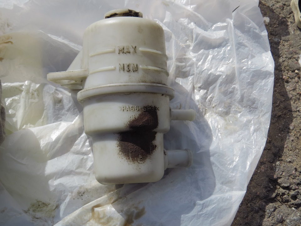

Пришло время менять масло в гидроусилителе руля и так как был наслышан разных отзывов по поводу течи из шлангов, решил поменять все сразу, а именно:
Масло
Два шланга
Бачок ГУР
По поводу бачка отдельная история.
В нем находится некий фильтрующий элемент, но что именно точно не известно.
Кто говорит что сетка, кто две сетки, еще читал что там просто фильтр.
В общем решил я не гадать и сам все проверить.
С заменой масла не стал заморачиваться и доверил дилеру.
После того, как мне все поменяли, пришло время заняться старым бачком.
Итак поехали:
Старый бачок со шлангом
Удаляем ненужные детали и очищаем от говна

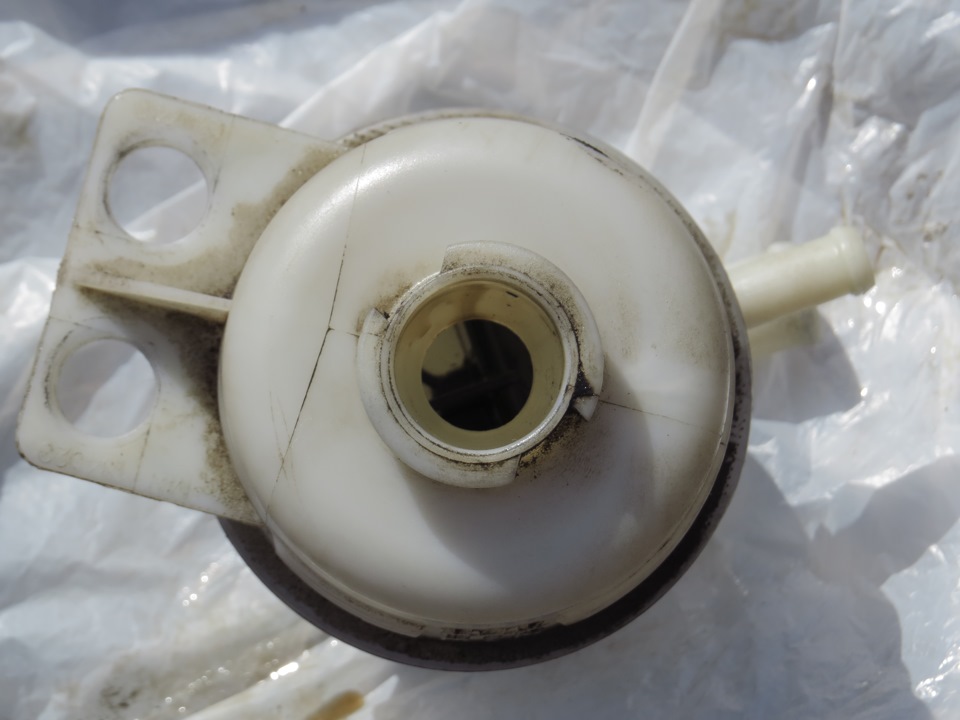

Вид сверху
Ножовкой по металлу распиливаем пополам

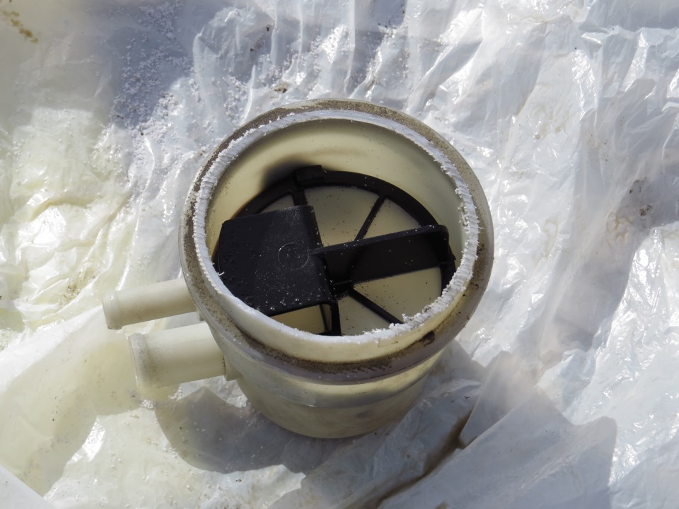

Внутри конструкция с сеткой
Вытащить её не удалось, по этому отпиливаем нижнюю часть бачка

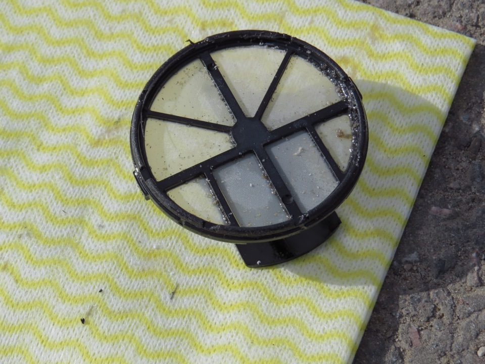

Пару ударов пассатижами и вот оно сердце )))
Представляет из себя чёрную, пластиковую хрень непонятной формы. Сетка не одна как мне представлялось.
В каждой ячейке отдельный кусок сетки
Сетка кстати оказалась довольно чистой. На фото засыпана стружкой от бачка
Мои выводы такие:
Считаю, что при замене масла в ГУРе, нужно так же менять бачок потому, что в нем какой ни какой, а фильтр который имеет свойство засоряться и как это обычно бывает в самый не подходящий момент.
