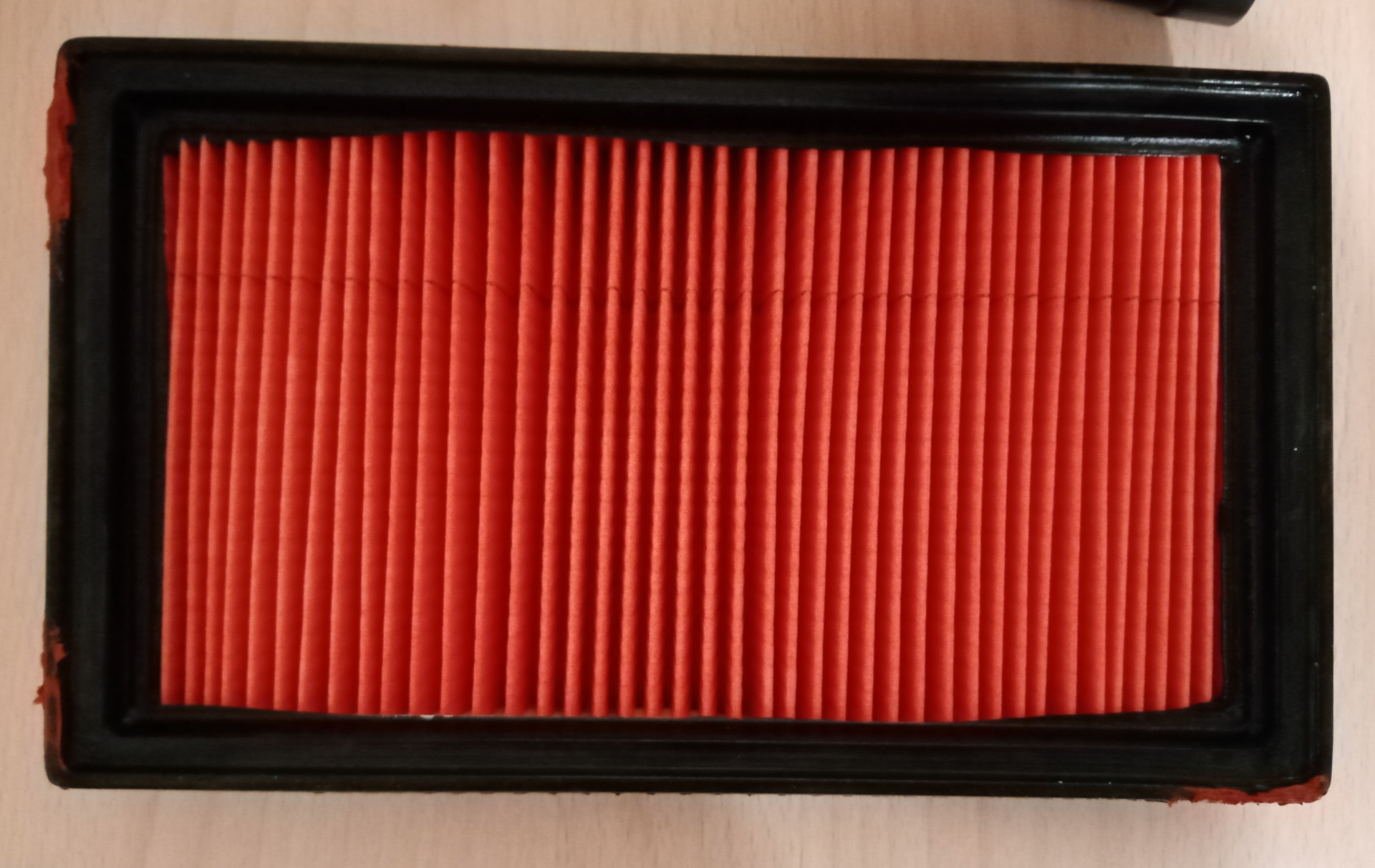

Отработанный фильтр Mahle LX1631 из старых запасов (дата выпуска 04.11.16). С пропиткой. Качество было на 5+. Пробег 18ткм. По отзывам сейчас в продаже по этому артикулу приходит сухой фильтр китайского производства.
Как видно масла на нем было с излишком. Замучился очищать рамку фильтра от масла и налипшей грязи. В чистой зоне пыли никакой нет.

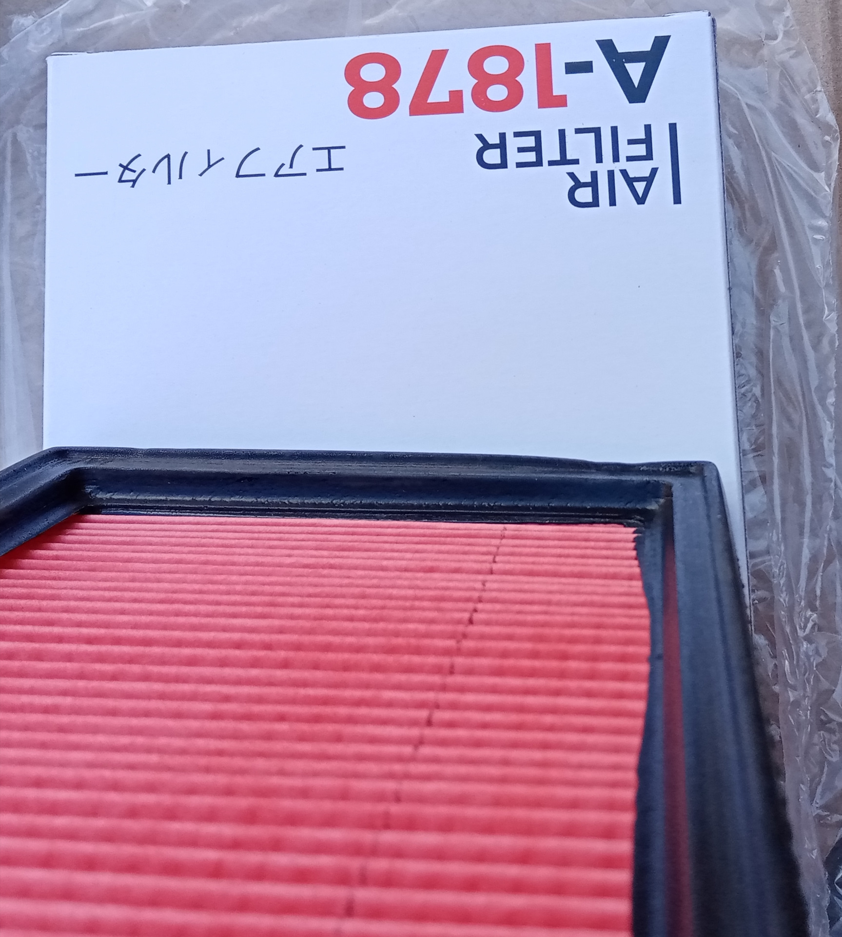

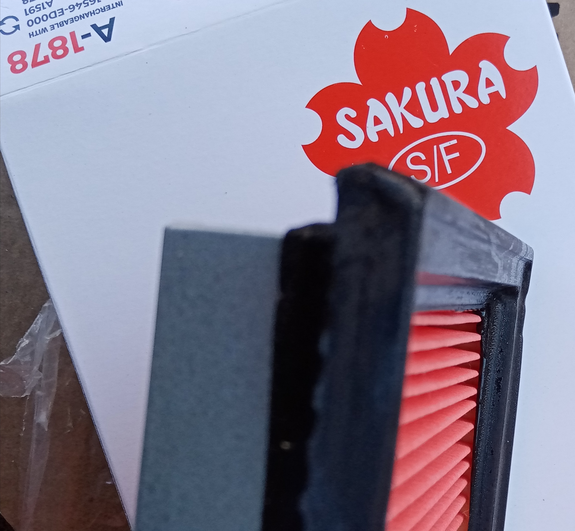

Взамен был приобретен фильтр Sakura A-1878. Повелся на лестные отзывы. По факту сухой. Может он и считается типа промасленный, но никакого масла я на нем не нащупал, хотя старался. Кроме того, имеются незначительные дефекты уплотнителя (на старом фильтре ни намека на такое). Яма номер 1 на уплотнителе. Картонная упаковка фильтра без деформации и каких либо следов воздействия.
Яма номер 2 на уплотнителе.
Яма номер 3 на уплотнителе в зоне контакта с рамкой.

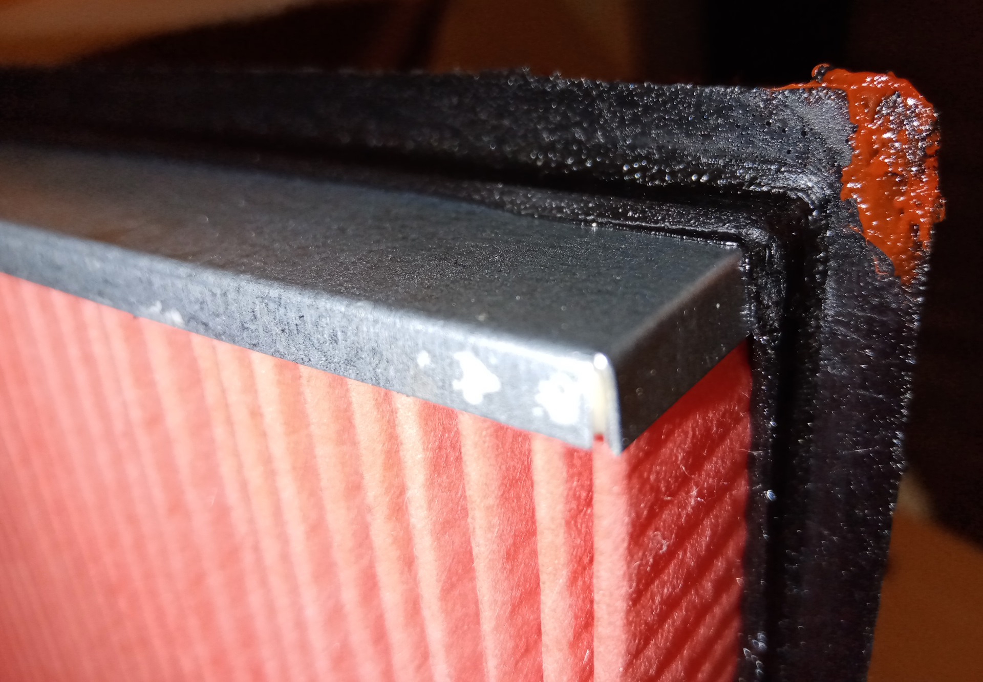

Яма номер 4,5 на уплотнителе в зоне контакта с рамкой.
Замазал яму красным герметиком.
И тут замазал.
И тут замазал.
В беличьих запасах со старых времен нашелся вот такой флакон с проверенной химией. Mannol 9964 Air Filter Oil. Запшикал им новый фильтр на несколько раз с паузами без фанатизма (масло с фильтра не капало). Через пару дней посмотрю на состояние фильтра и чистой зоны за фильтром.
Может кто присоветует добрый фильтр ? Можно даже без пропитки (пропитка у меня есть).
UPD: Заказал и получил фильтр: LUCAS FILTERS LFAF292 2шт. Идеальный вариант с пропиткой. И стоит недорого. Всяко лучше китайских сухих (ранее шли промасленные) Mahle LX1631 и Sakura A-1878. Добавлен коммент: Успел хапнуть. Через неделю ценник задрали до 450руб и ещё не везде этот фильтр сейчас есть в наличии.

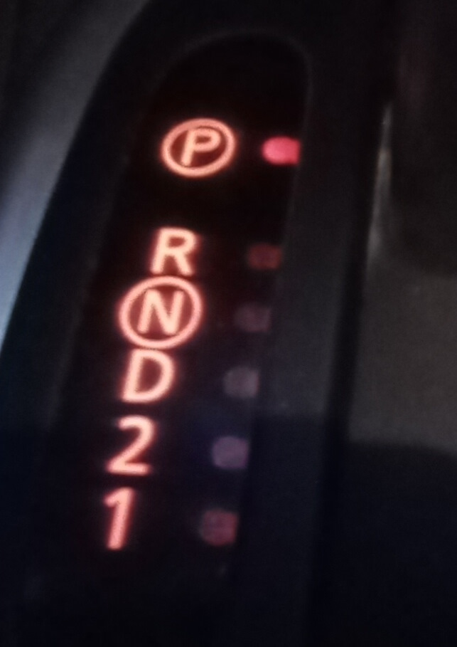

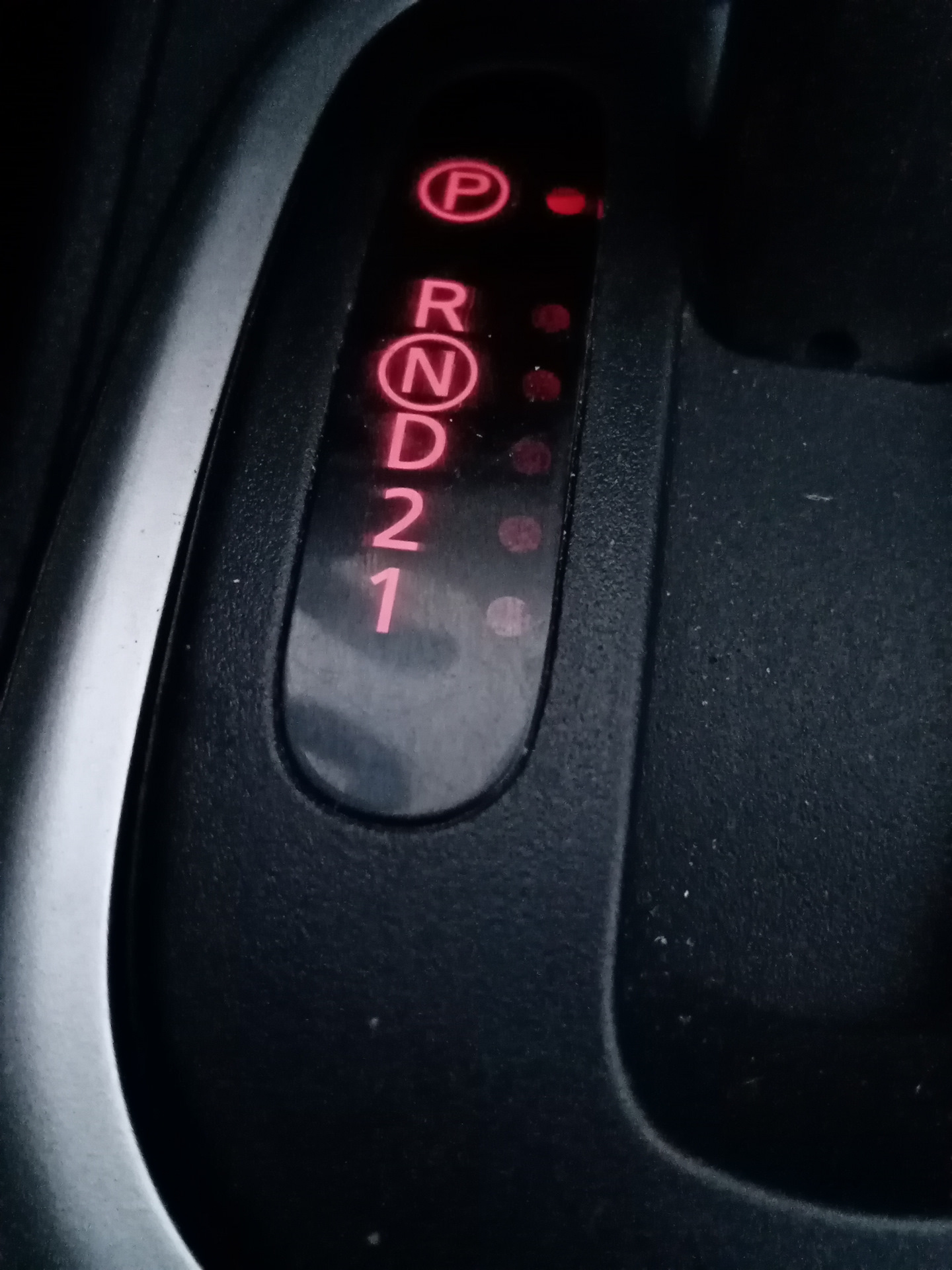

Заменил лампу подсветки селектора АКПП. Странно она подохла. Перестала светить в морозы. Потом поработала недели две и потухла насовсем. Еще на Жигу давным-давно брал кучу лампочек T5 в подсветку приборки. Особая яркость в подсветке нам не требуется. Чтобы выбрать лампы, которые будут работать подольше, выбирал из 20 штук с наименьшим потребляемым током. При 12В это было 80-90мА. Меньшее потребление энергии -> меньше тепла -> дольше прослужит. Как показал опыт — это сработало. До этого менял лампу зимой 2017-2018 года. Светодиодка в селекторе АКПП мне не понравилась из-за неравномерности засветки. В середине шкалы слишком ярко, а по краям тускло.

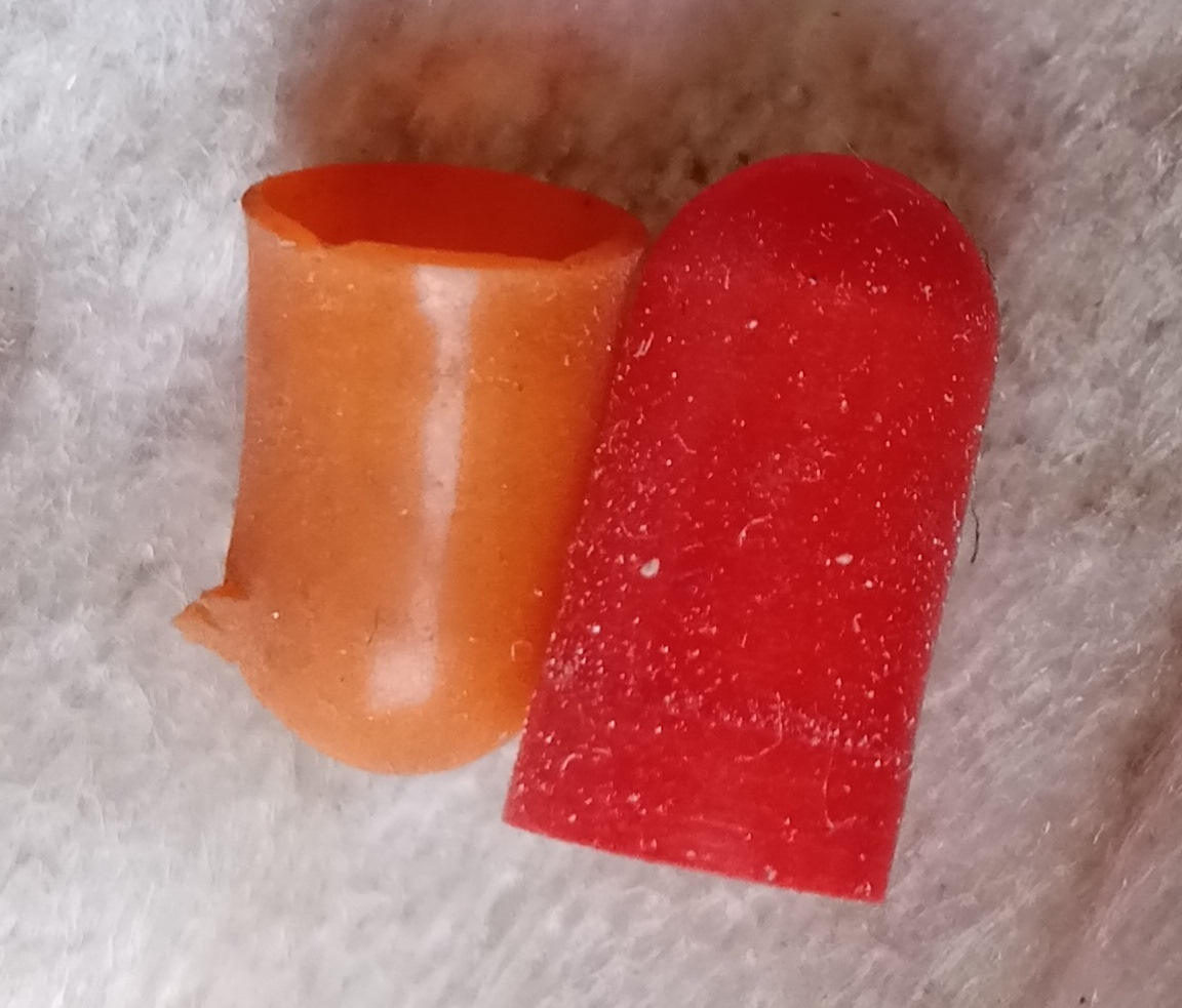

На замененную лампу вместо ФэнШуйного оранжевого поставил красный колпачок Koito P7550R. Не понравилось, вернул на место оранжевый.

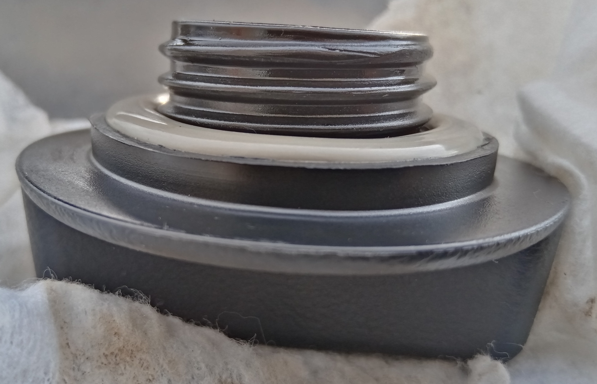

Новая серая резинка в крышке до шаманства. Геометрия чуть отличается. По внешнему диаметру заправил резинку в паз крышки с помощью круглого шила. Процесс не быстрый, но получилось. ZZVF ZVBZ0456
После шаманства и пробега 3ткм

Почему так много грязи за 15 т км? Или так всегда?
По записям посмотрел — 18ткм пробег с этим фильтром составил. Ну и промзона, пыль. Год туда мотался на работу.
