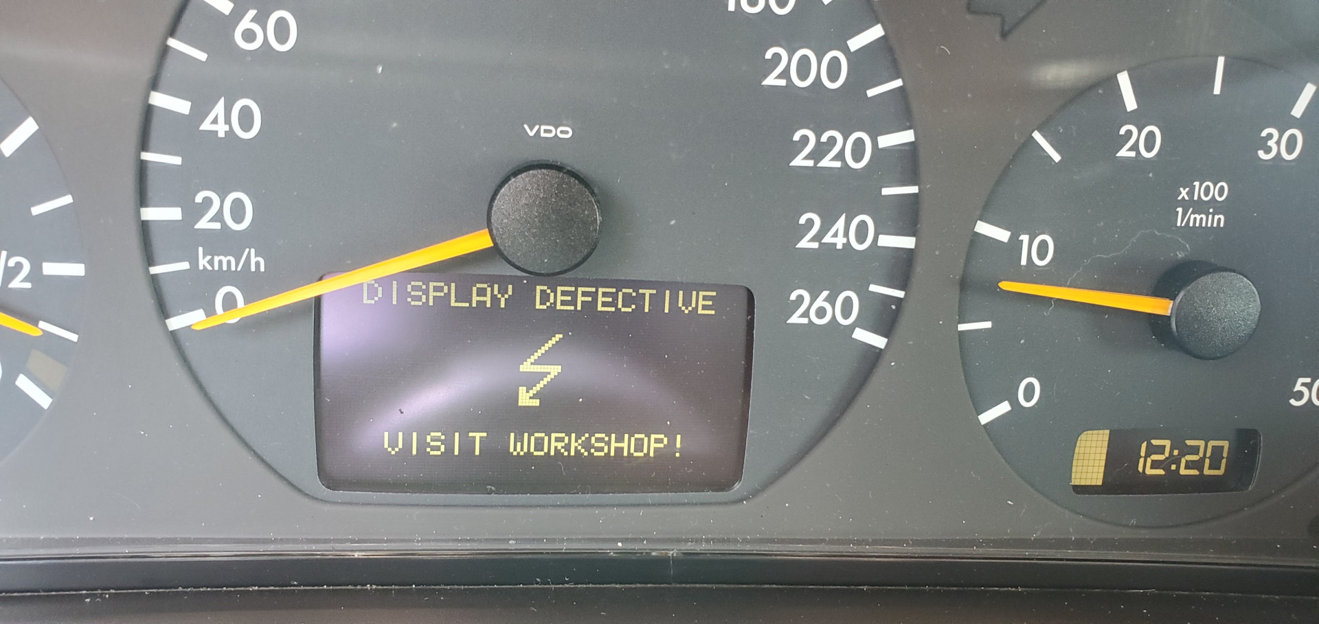

Приобрёл щиток приборов рест, подключил были ошибки, их вылечили путём перекодирования приборки под мой 111мотор 2.0, а был на приборки дизельный 2.7 мотор, так вот это всё сделали, ошибок нет, всё хорошо, но тахометр работает как дизель, отсечка как и положено на моём моторе на 4200 оборотах и на тахометре стрелка так же показывает. А я хочу переклеить шкалу с бензинового и как то старом сделать чтоб он работал как бензиновый, только вот как ?
Если кто знает то дайте совет
Заранее спасибо

Ни как не сделать.Отличие в шкале оборотов, на бензиновых двс на тахометре 7 тысяч оборотов, приборку от бензинового двс нужно было брать.
Да за бензиновую много хотят (((
А за эту отдал 20 у.е
Бензиновые от 50 у е
Никуда. Не сделать.
Менять только принудительно прошивку приборки программатором
Я вот давно ищу информацию как вообще прошивать приборки. Если есть информация, буду безмерно благодарен
Ну вот в старухи мы в этой приборки прошили то что мотор 111 2.0 ( у меня такой, а в ней был вшит 2.7 дизель) плюс поменяли весь мир и поменяли с автомата на механику .
Так вот когда прошили на 111й мотор странно то что тахометр не заработал как бензиновый, ведь 111 2.0 это бензиновый мотор

А была вот эта ошибка
Всё из-за того что не был типа подключён датчик уровня масла в поддона, а у меня просто его нет, мы всё поменяли и норм
Только вот надо разобраться с тахометром
Я вписал win в прибоку от моего авто и это ошибка пропала. Со старом с3

Может реально если вписать вин то может и тахомет будет работать как на бензиновой?
Первым делом Я вписал вин и приборка сразу поняла какой мотор
Понял
Значит так и я попробую сделать
MB-AMGSHNIK
И заходили в кузов, потом приборка, потом вариантное кодирование и уже там всё менял

Никуда. Не сделать.
Ну я об этом же, как её поменять?
Где её найти эту прошивку в старухи?
А вот если получится её прошить под бензин то хочу просто снять стрелку и переклееть своей старой приборки шкалу тахометра и усё
без паяльника — например, с помощью Abrites
с паяльником — любым программатором EEPROM, в рестайловых 93c86
в старухе никаких "прошивок" нет
VIN в этой приборке не прописывается
