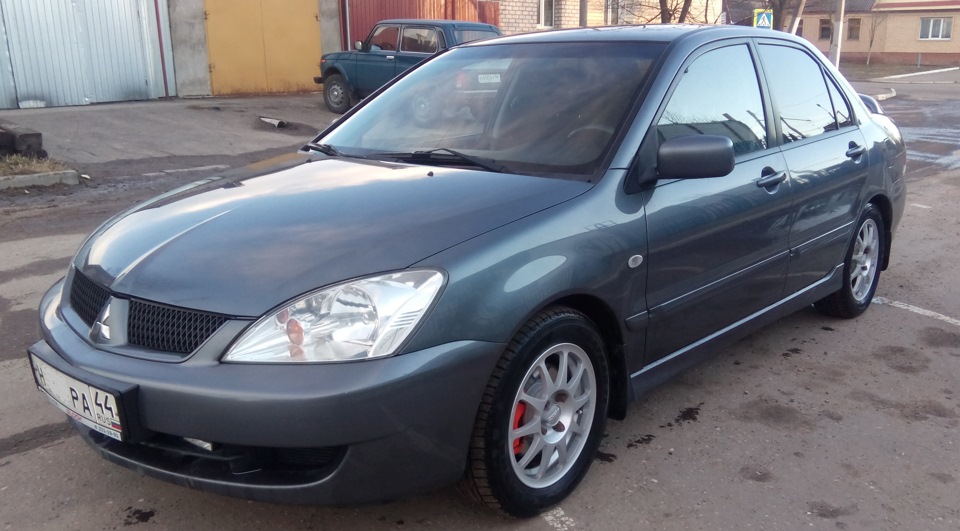

Всё как обычно замена расходников и переобувка.
Заскучали, запылились но всё таки дождались потепления ))
Подкрасил суппорта +5 к торможению :)
Был замечен и заменён уставший пыльник переднего правого тормозного суппорта.
Так же обновил смазку во всех направляющих суппортов из рем. комплекта (ораньжевый пакетик). Замечу что прошлой весной дал слабину задний правый. Всё больше убеждаюсь что действительно на правую сторону авто соль грязь и песок с обочины влияет гораздо больше.
Думаю Лансер доволен :)
